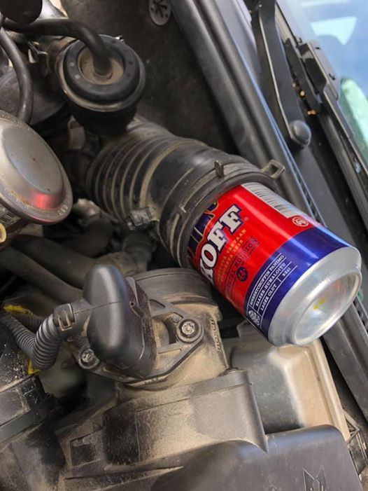

                                                Ennen kuin päädyin tähän epäilyyn, huuhtelin moottorin Motoxin käärmeöljyllä ja auto kyllä alkoi käymään kokolailla nätisti. Jopa kolinat alkoivat pikkuhiljaa hiipumaan, mutta eilisellä koeajolla ongelmat palasivat jälleen: Alkuun auto tuntui toimivan, mutta kun kierrokset putosivat vaikkapa risteykseen tullessa tai kytkintä painaessa, alkoi kone käymään huonosti (kuin kävisi kahdella ja kolinaa kuului nokkien välisen ketjun tienoilta). Varovasti kaasulla härkkimällä käynti alkoi pikkuhiljaa paranemaan, mutta ennen paranemista auto saattoi sammua. Tuolloin 2, 3 ja 4 sylinterin juuri uusitut sytytystulpat olivat aivan mustat, mutta ykkösen tulppa, eli se jossa on aivan uusi Boschin puola, oli jotakuinkin normaalin oloinen.

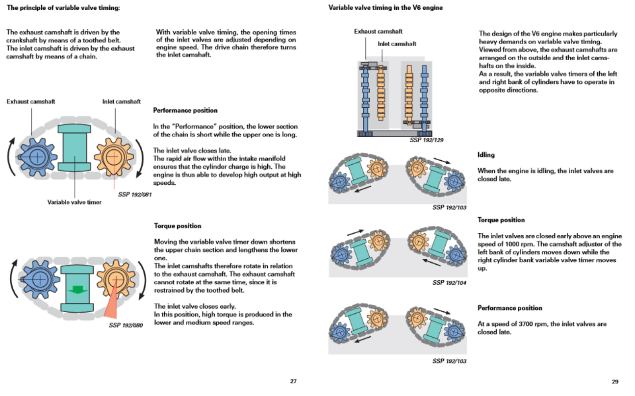

                                                Kaikkihan ovat luonnollisesti tutustuneet SSP217:ssä esitettyyn ketjunkiristimen toimintaan (alla liitteenä kuvakopio sivulta 23.)? - Tuon perusteella ketjunkiristimen pitäisi olla ala-asennossa, (mutta 1.8 moottorissa todellisuudessa yläasennossa) moottorin ollessa sammutettuna. (edit: kuvan tulkinta riippuu onko kyseessä V-moottorin oikean vai vasemmanpuoleinen lohko)
                                                Toisessa liitteessä on netistä lainattu valokuva, jossa kiristin todellakin näyttää olevan alhaalla suhteessa kiristimen metallihaarukan yläreunaan. (Edit: tässä kuvassa oleva kiristin on ilmeisesti viallinen)
                                                Kolmannessa liitteessä on kuva kaverin autosta. Tässä kuvassa kiristin on selkeästi ylhäällä verrattuna edelliseen valokuvaan. (Edit: tässä kuvassa oleva kiristin on ilmeisesti oikeassa asennossa ja lukittuna)
                                                Kiristimen ollessa ylhäällä, on imunokka myöhäisellä suhteessa pakonokkaan. Tuolloin ajoitus on pielessä oikein tyhjäkäyntiä ajatellen, joka mielestäni aiheuttaa huonon tyhjäkäynnin ja mahdollistaa myös nakuttavan/kolisevan/rahisevan äänen kiristimen kohdalta pitkällä ruuvimeisselillä kuunneltuna. Edit: jos kiristin toimii muuten kuten pitää, ei yläsentoon lukitun kiristimen pitäisi vaikuttaa tyhjäkäyntiin, olettaen että kiristin ei ole muuten viallinen ja kiristää nokkien välisen ketjun.
                                                Arvon valamiehistö, pidättekö tätä tapahtuman kuvausta mahdollisena?

                                                  Korjaan yllä olevaa viestiäni: Ketjunkiristimen pitää olla yläasennossa lukittuna (kuten kaverin autossa on)? Tällöin imunokka on myöhästetyssä asennossa.
                                                  Edellisessä viestissä mainitsemani ala-asento pitää paikkansa V-moottorissa vasemmanpuoleisessa lohkossa. Katso liitteen SSP192 sivut 27 ja 29.
                                                  Toki tämä ei sulje pois sitä mahdollisuutta, että kiristin olisi muuten viallinen ja aiheuttaisi aiemmin kuvatut oireet.
