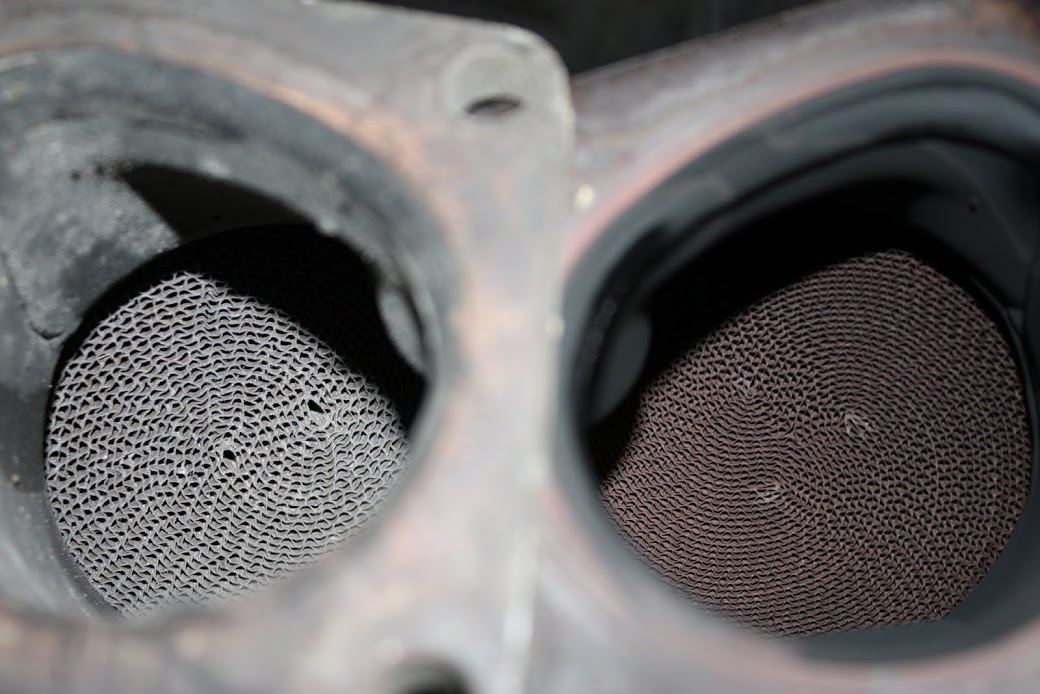

                                      Kiitokset okkimille havainnollisesta kuvasta. RS4:ssa näköjään on toinenkin pari lambdoja. Taitaa noihin katteihin olla aika vaikea laittaa pikakiinnitystä kun on niin lyhyt pätkä ennen joustopätkää. Keskusteluja seuraamalla tuntuu että tehojen lisääminen katalysaattorit poistamalla on kuin urheilusuorituksen parantaminen dopingilla. Pieni kielletty hyöty.

                                            • Tässäpä on kuva S4 ja RS4 esikateista. Voisi luulla että RS4:ssä olisi harvempi katti, mutta toisin vaan on. Ehkä se johtuu kireämmästä päästönormista?
