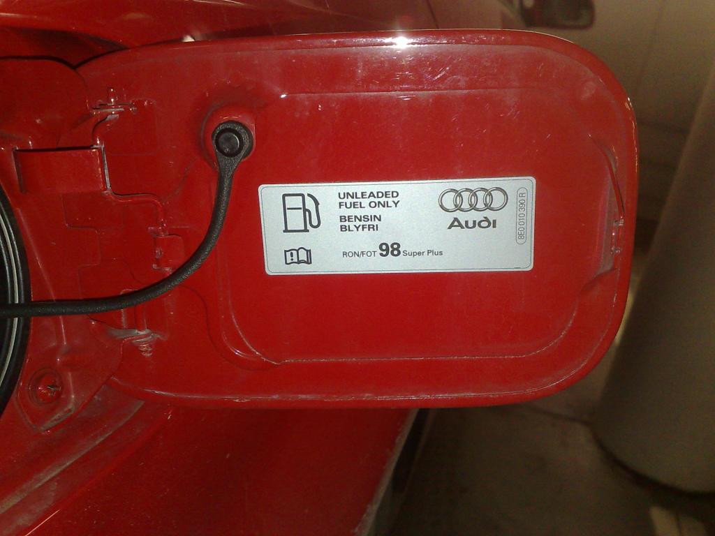

Mielenkiintoista, minulla on siis 140kW (BEX) ruotsista tuotuna myös. Omassa tankkiluukussa lukee kyllä vaatimus RON/FOT 98 Super Plus. Ohjekirjakin sanoo että 98:ia pitää käyttää, mutta voi käyttää 95:sta ja silloin tehoa ei ole käytössä yhtä paljon. Sivu 309 tai niillä main.

Olisiko sinulla niin että ko. tankkiluukku, tai sen tarra on vaihtunut 110kW:en malliseksi? Oletko varma että koneesi koodi on BEX? Onko sinulla oikeallakin välijäähdytin sumarin takana?
Täytyypä tarkastaa tarkemmin mitä siinä tankin tarrassa oikein lukee... ja tuo välijäähdytin myös.
Kone pitäisi olla BEX, tosin vuosimallia 2003.

Tsekkasin vielä, että ohjekirja tosiaan kertoo, että 98 tai 95 käy, mutta 95:lla voi tehot olla pienemmät kuin ilmoitetut...
Tarrassa taas lukee 95/91 RON/FOT... liekö lipsahtanut tehtaalla väärä tarra bensatankin suojaluukkuun, tai sitten syystä tai toisesta se on jossain välissä vaihtunut...
