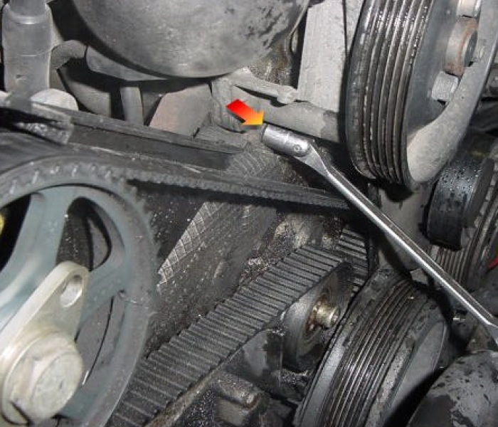

        En tosin ole A4:seen tuota vaihtanut mutta, tilaa tuo vaihto tarvitsee vain n.30-40mm hihnasta syyläriin. Eikä nuo korjausohjeetkaan muuta sano kuin että "ota hihna pois..." eli ei pitäisi pitää purkaa esim. keulaa.
        Eli tarvitset 17mm kuusiokoloavaimen (malli L, ei niinkuin minulla kuvissa hylsy) ja siihen jonkun ohuen putken jolla sitä voi vääntää "vapaasta" tilasta syylärin yläpuolelta. Lisäksi joku 3mm tappi esim naula jolla kiristin lukitaan vaihdon ajaksi paikoilleen.
        Takaisin hihna siten että ensin alapyörä ja taittopyörät ja vasta viimeisenä kiristimen yli.

            Kun suojamuovit on irroitettu täytyy ensin siis irroittaa moniurahihna:
            17mm hylsy ja räikkään piiiitkä jatkovarsi jolla väännetään siis hihnan kiristinrullaa myötäpäivään n.30 astetta kunnes rullan ja sen pohjalevyn reiät kohtaavat toisensa, sen jälkeen aseta reiístä läpi jokin sokantapainen, itse käytin 3mm kuusiokoloavainta. Nyt hihnan pitäisi olla löysällä ja saat sen irti.
