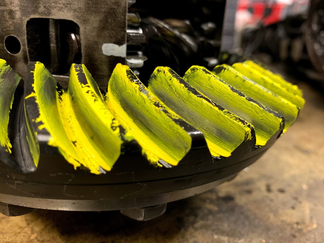

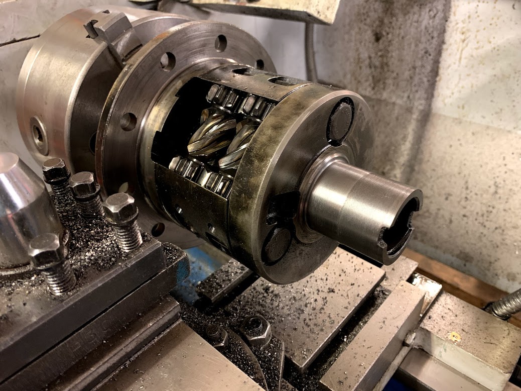

                  Halusin kokeilla tuota V8 torsenia, halvalla kun sai ja perä ulisi joten samalla sain tarkistettua shimmaukset (sinne oli laitettu Stasiksen levylukko).

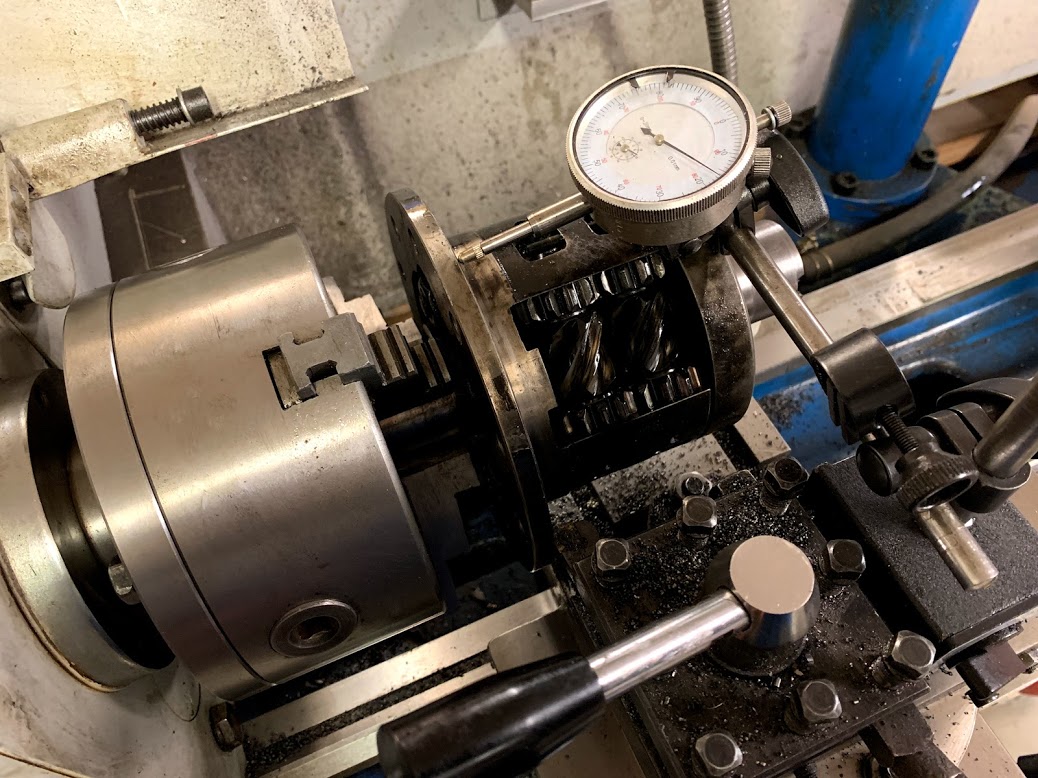

                  Eli ei muuta kuin perä sorviin, ja toisen puolen akselin halkaisija pienemmäksi (41 mm). Itse sorvaus oli kohtuu helppo, kunhan sain ensin sen keskitettyä kohdilleen. Lisäksi uusi sorvaustuki heitti vähän, joten loppusiivu piti ottaa ilman sitä.

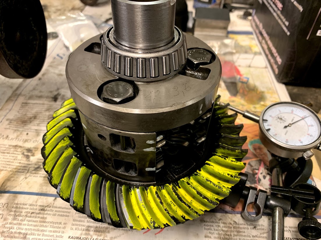

                  Sen jälkeen ei tarvinut muuta kuin prässätä laakerit sisään ja shimmata ne. Hammaskosketuksesta tuli oikein hyvä. Saas nähdä vinkuuko perä vielä. Ennen tätä se piti sen verran kovaa ääntä, että vastapuoli kuuli sen puhelimessa.

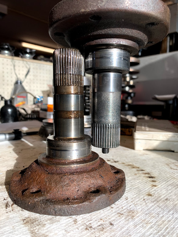

                  Vetarin laipat on myös V8 perästä, kuvasta näkyy pituusero alkuperäisiin.
