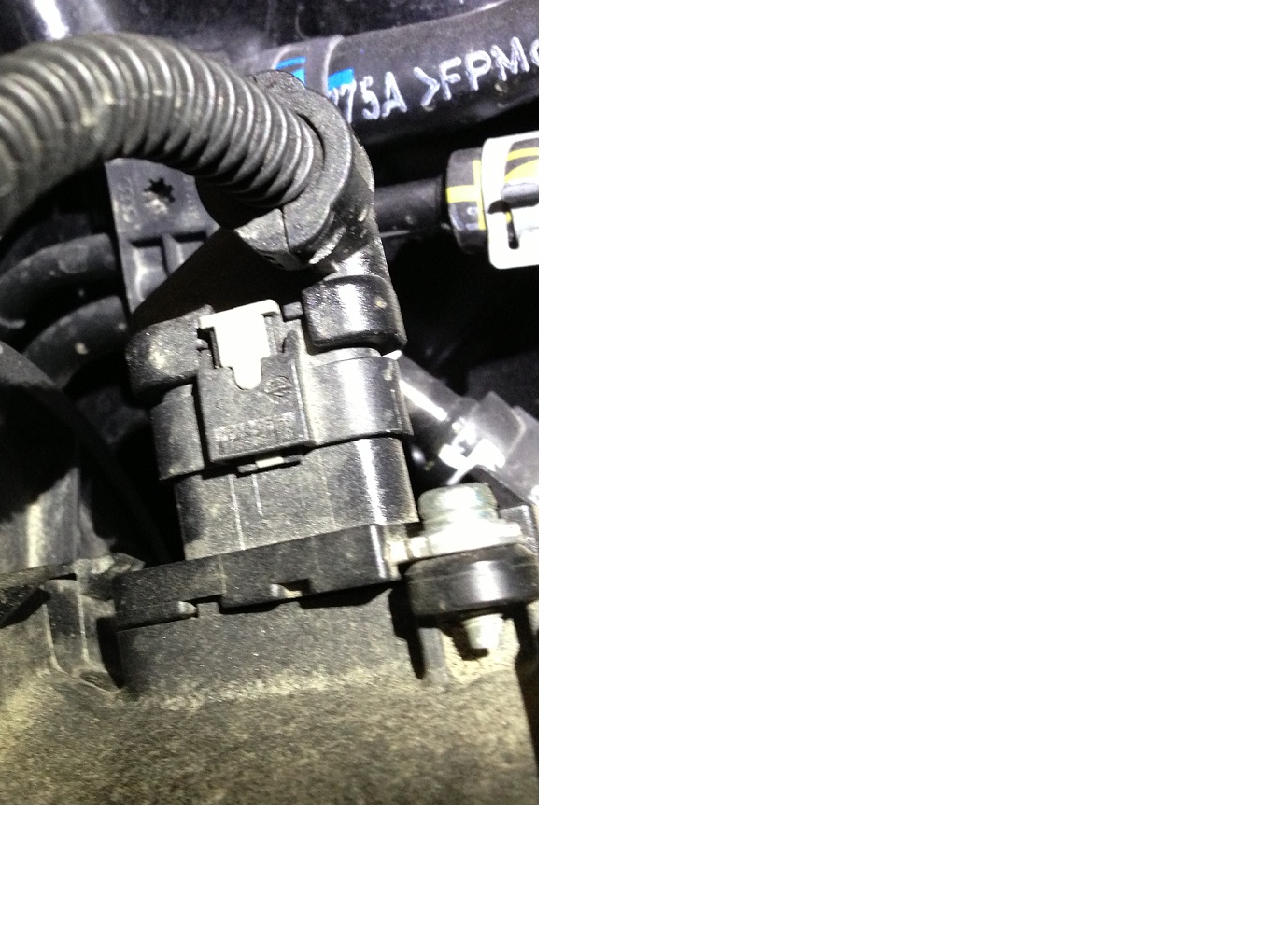

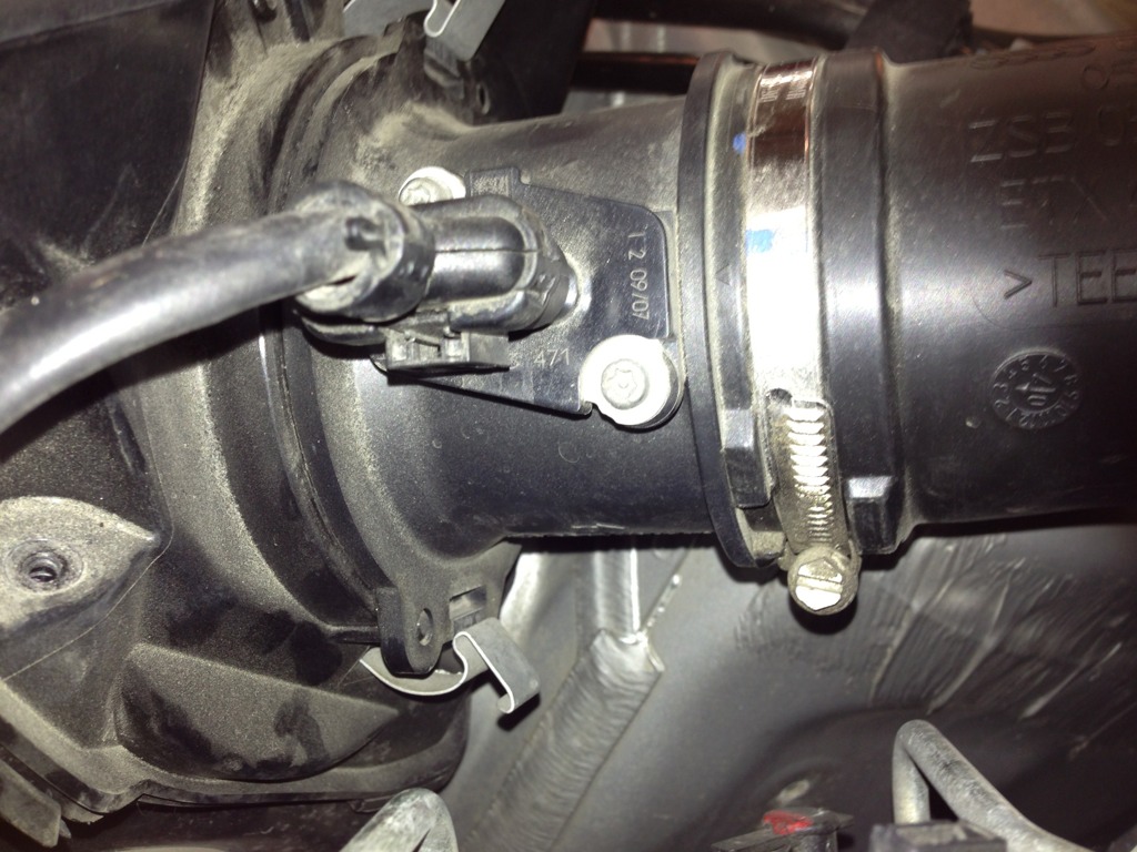

Löyty uudenlainen klipsi oma auton maf anturista. Osaako joku sanoa miten tuon saa auki hajottamatta sitä?

Näemmä sen on joku jo ehtinyt rikkomaan.

Niimpä tietennii. Kuis sen pitäs olla?
Ja onko tuo vielä avattavissa?
Puhutaanhan nyt siis tuosta MAF anturin johtosarjan klipsistä? En käsitä miksi joku sen olisi jo hajottanut?

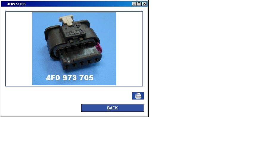

Ilmeisesti se on tämän näköinen ehjänä..

Voisko olla? Jotenkin en saa siitä tuollaista rakennettua aivoissa :)

Piti sitten käydä Laakkosella asti kysymässä miten vatussa tuo toimii.
Sormella vaan tuota pientä lirpaketta johtoon päin ja vetää vain pois. Ei tarttenna ees työkaluja.

Tänään CAPA 3.0 TDI:stä katoin tota liitintä niin näky olevan erinlainen mitä tossa mun laittamassa kuvassa.

Pitää vielä palata tähän.. Tänään oli sitten yksi uudempi 3.0 TDI vm.2012, jossa näky liitin olevan tuommoinen kuin tuossa mun aikaisemmin laittamassa kuvassa..
