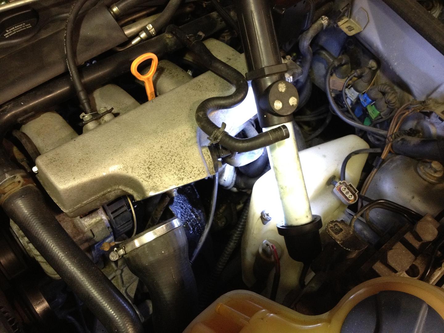

                              Pelkän paisuntasäiliön irroitin. Saa molemmat kädet työnnettyä putkien välistä "pelipaikalle", imusasrjan alle.

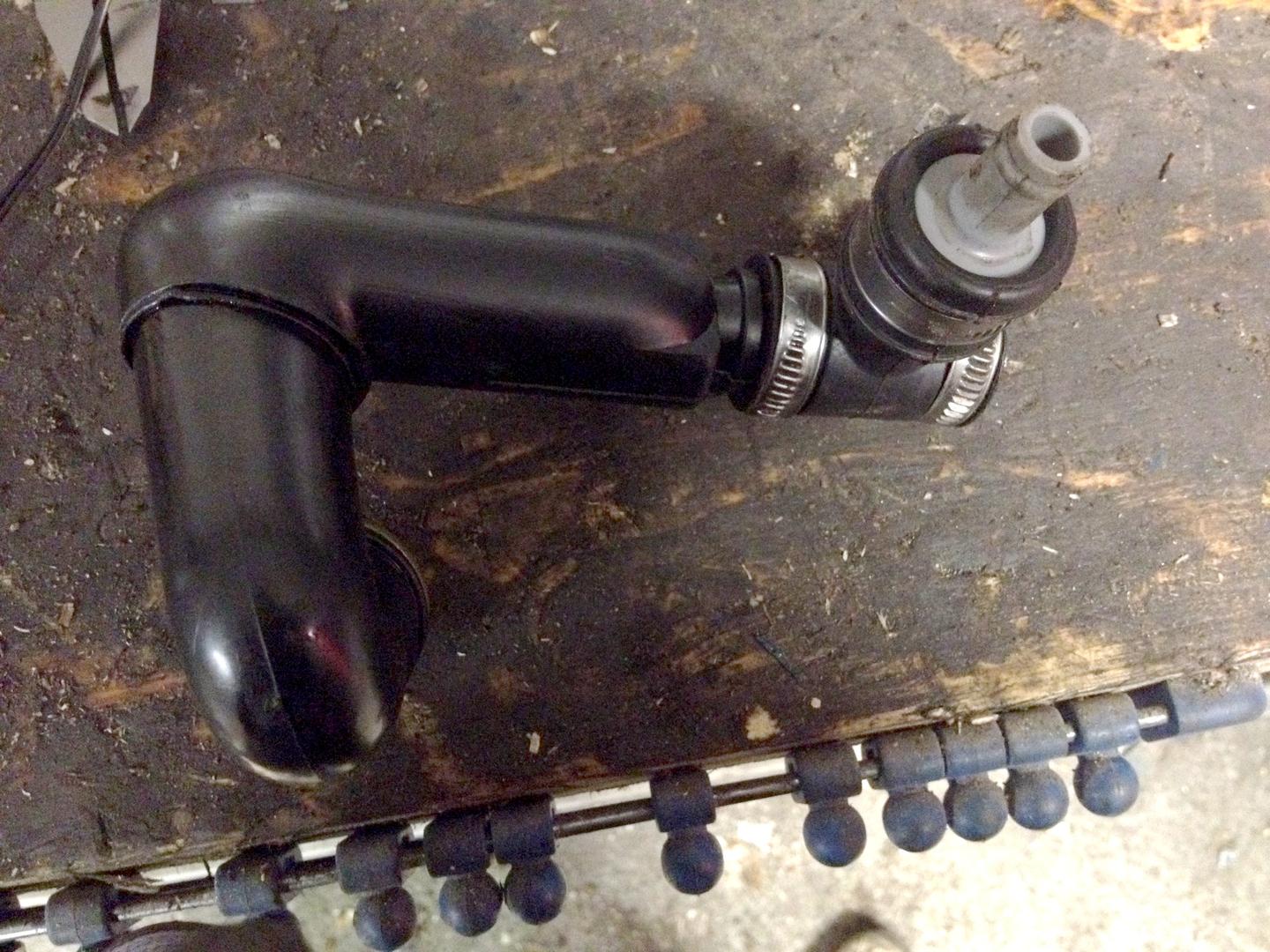

                                Nyt on tötterö vaihdettu. Aika kummallisen muotoinen tuosta on kyllä pitänyt tehdä.

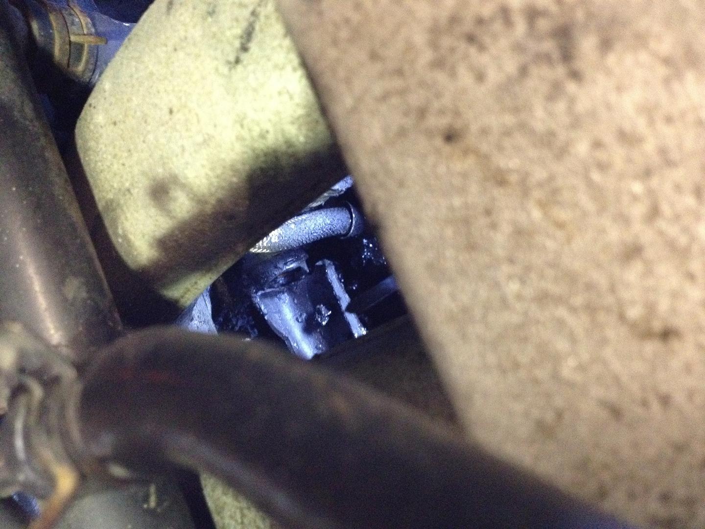

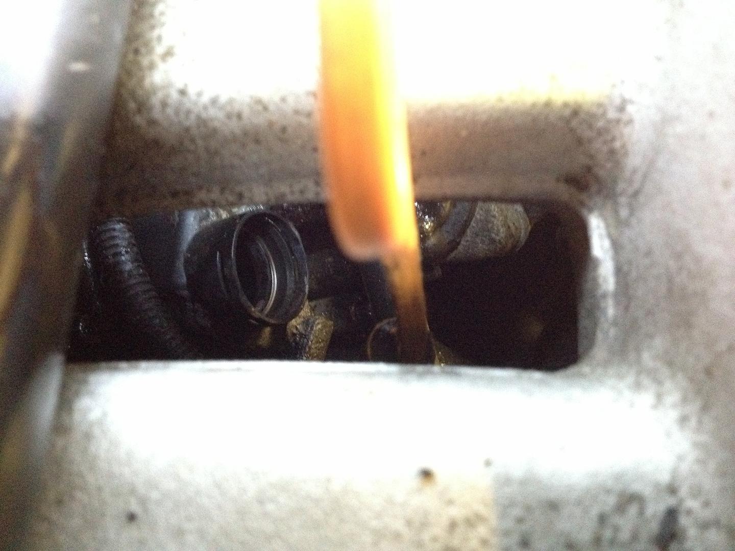

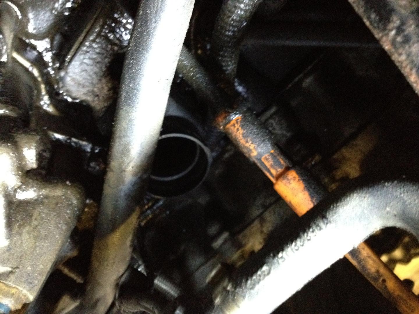

                                Irroitin vain kaasuläpän ja paisuntasäiliön. Se taaimmainen metalliputkeen tuleva liitos on kyllä aika hanurista, sain tapella aika kauan sen kanssa että vanha osa irtosi siitä, ja että sain uuden tilalle. Siellä kun ei ole tilaa, eikä oikein pysty käyttämään voimaa.
                                Kokosin koko muun hässäkän ensin pöydällä valmiiksi, ja ujutin sen sitten paikoilleen.

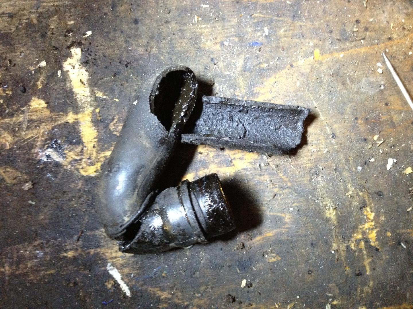

                                Koko tämä operaatio sai alkunsa viasta, joka sammutti aina satunnaisesti auton. Siitä tuli vikakoodi, ja lambdan säätö oli ihan poskellaan tyhjäkäynnillä. Välillä auto ei käynnistynyt ollenkaan. Toivottavasti se nyt toimii, ainakin lambdakorjaus pelaa nyt oikein.
                                Liitteenä pari kuvaa, muutama on aika surkea kun ei sieltä saanut niitä otettua kunnolla. Yksi osa oli aivan hapertunut, ja siitä puuttui koko yläosa!
                                  Heh, aika muruiksihan tuo putkihässäkkä on mennyt =) Onko tuossa kaasuläpän irroituksessa mitään sen kummempaa huomioitavaa, meneekö tiivisteitä vaihtoon jos sen ottaa irti tms?
