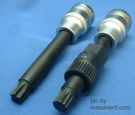

    Siihen pitää olla erikoistyökalu. Tarvitset tuon oikeanpuolimmaisen kombon, mutta tuon varsitorxin tilalle kuusiokolo. Kokoja en muista.
      Toi hylsy taitaa kulkea myös nimellä VAG 3400. Ebay:sta saa ainakin jos ei muualta tärppää.
        Tuo erikoistyökalun tarve on kyllä tiedossa, mutta noitakin on ainakin kahdella kärjellä, T50 tai M10 XZN. Hylsy on molemmissa satseissa sama.

                Sitten jos kysymyksessä on vielä se hankalampi tapaus, eli että pitää irrottaa visko jotta saa laturin alapultin irti, tarvitsette tällaisen työkalujärjestelyn:

                      Itse itselleni vastaten: BFB:n Valeon 150A laturissa akselin päässä on T50. Ei vaan lähtenyt vapaakytkin irti vaikka lämmölläkin kokeiltiin. Kaksi torixia sai vääntää poikki eikä pyörä hievahtanutkaan. Kyllä, yritettiin irrottaa oikeaan suuntaan :)
                        Eikös toi vapaakytkin irroiteta niin että torxikärjellä pidetään akselin päätä paikallaan, ja tuolla erikoishylsyllä pyöräytetään vapaakytkin irti? Jos nyt en täysin väärin muistele, tiukassa se itsellänikin oli mutta pieni kopautus lenkkiin joka tuota hylsyä kiinni pitää auttoi.
                          Jep, juurikin näin. Meillä oli torxissa n. metrin varsi ja spline-hylsyssä pari lenkkiä peräkkäin. Ei inahtanutkaan vaan pari torxia tosiaan antoi periksi.

                                      Pulttimopolla vapaakytkin irtosi suht' kivuttomasti. Vääntämällä melko toivoton homma kun ei työkalutkaan kestä. 1/2" T50 Torx meni solmuun.
