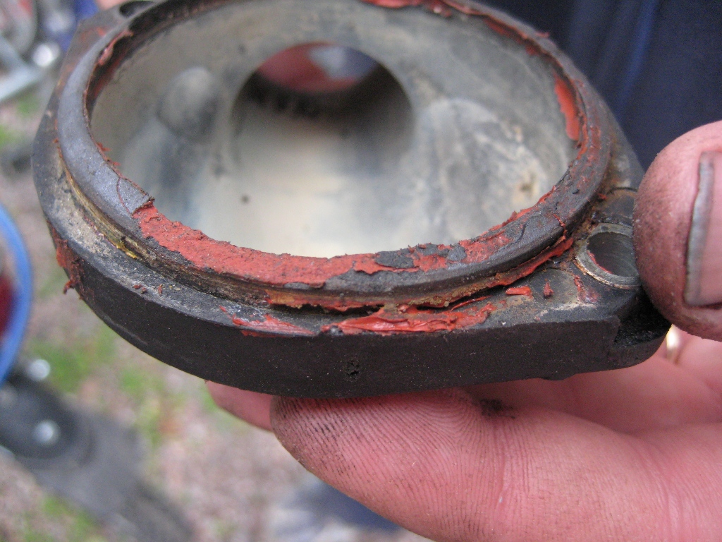

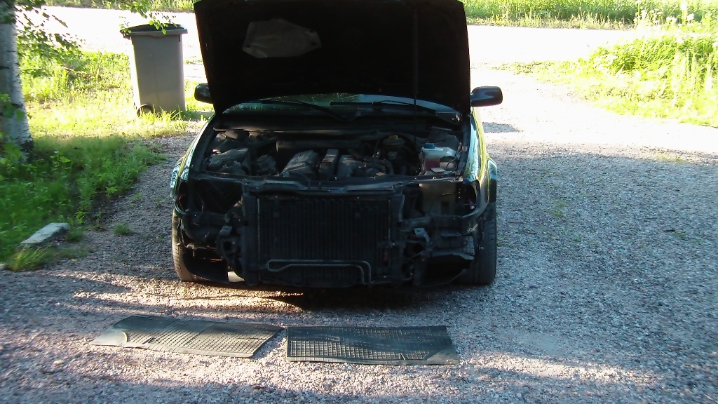

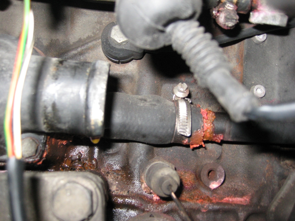

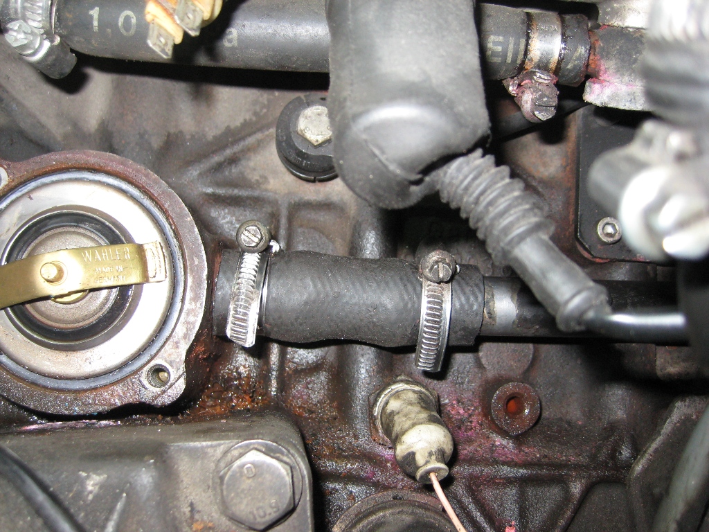

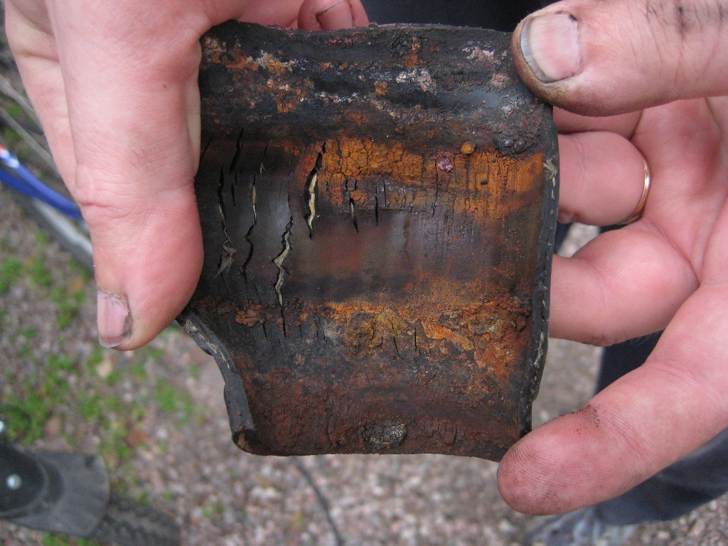

    Tarkoitus oli vaihtaa se surullisen kuuluisa 9 cm pitkä vesiletku 5 mukisen koneen imusarjan alta.
    3 päivää nakkisormilla sählänneenä voin sanoa vihdoin selättäneeni ongelman.
    Yllättäin Laakkosella myytävä termarin kopan upotushahlo on 1 mm pienempi halkaisijaltaa kuin alkuperäinen.
    PS.muistakaa avata 16 mm pultti vaihdelaatikon päästä niin säätytte isolta rymyämiseltä..

    Öö, nyt ei ymmärrä. Miksi vaihdelaatikosta pitää avata mitään, jos tuon letkun vaihtaa?
      Tuon vesiputken toinen pää on kannatuksella sen pultin alla eikä liiku yhtään taakse.
        Niinpä olikin. Viimeksi taisi olla kone omasta irti kun tuon kanssa oli tekemisissä.
          Juuh, se on tosiaan se lämppärinkennon paluupuolen putki kytkinkopassa kiinni 16mm kannalla olevalla pultilla.
