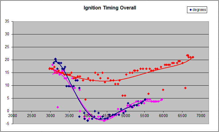

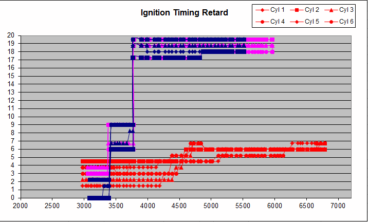

    Ohessa ecux ennakko ja myöhäistys käppyrää.
    Rautaa ja softaa päivitelty ja nyt vaivaa persiillään olevat ennakot.
    Ongelma ilmenee, kun auto alkaa lämmetä/on lämmin. Kylmänä löytyy vetoja.
    Punainen on kylmällä koneella ajettu, muut normi lämpöisenä.
    Vikakoodeja ei ole. Kaikki muut suureet ovat logeissa identtiset kylmä vs. lämmin. Voiko jokin mekaaninen vika (anturi tms) aiheuttaa kyseistä ongelmaa?

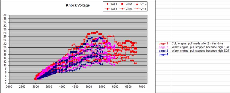

    Nakuvoltit on normi tasolla.

    Myöhäistä sytkää reilusti ja kato auttaako (lemmiwinks). Akku irti 20min. Joku siellä koodissa triggeröi reilun retardin. Jos ei auta niin jotain mekaanista. Noilla retardeilla kanki vielä hajoo/taipuu.

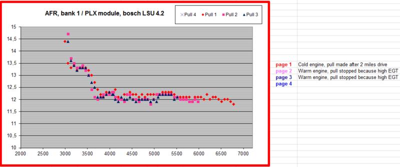

      Seos on ilmeisesti jo tarkasteltu laajakaistalamdalla?
        Joo ei ole paljon uskaltanut ahtaa/kierrättää, pakolämmöt luonnollisesti nousee myös koviksi.
        Seokset on pikkasen laimeat 12.3-> 12 kiekoille. Kuitenkin seos on sama kylmä vs lämmin.

          Voiskohan nakuanturi sokea arvojaan lämmetessä? Oliko sen arvoissa heittoa kylmänä/kuumana? Aika iso ero ennakoissa kyllä on.
            Vaikea sanoa, joku siellä menee solmuun softassa tai mekaaninen vika. Tuossa on nakuvoltit ja seos. Ei mitään ihmeellistä.
              Onko ennakot jossain vaiheessa ollut kohdillaan nykyisellä rautapaketilla? Erilaisia ennakkokäyriä on tullut nähtyä mutta ennakot miinukselle??

                    Akun kengän irroitus tuntui nollaavan ecun totaalisesti, mitä ei näköjään pelkkä vikakoodien poistaminen tee. Tämän jälkeen ennakot pelasivat aivan normaalisti.
                    Ennakot tottelivat myös lemmiä ja tuollainen 7 astetta siellä on liikaa, tällöin myöhästys on enää 1-1,5.
                    Samalla tuli lisättyä soppaa 1,75% ja AFR nyt luokkaa 11,3-11,5. Katsotaan mihin asettuu ajan kanssa.
