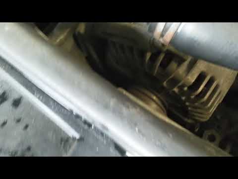

                              https://youtu.be/gl6PVKuQwN0
                              Mikäs se tämä ääni on? Kuuluu lämpimänä pikkukierroksilla. Videolla apulaiteremmi on irrotettuna. Hankala paikallistaa, mutta kuuluu ehkä ennemmin edestä ja/tai alhaalta kuin takaa/ylhäältä. Jakoremmi? Vaihdettu kylläkin 4v ja 45tkm sitten SKF:n setti.
                                Täystuho lähellä. Jakopään vaihtoväli 180tkm. Tällä ajettu 45tkm ja SKF:n osat! Tilalle tuli Boschin setti, jossa sisällä tasan tarkkaan samat rullat ja tuo hajonnut laakeri siinäkin jo valmiiksi väljä. Mut näillä mennään.

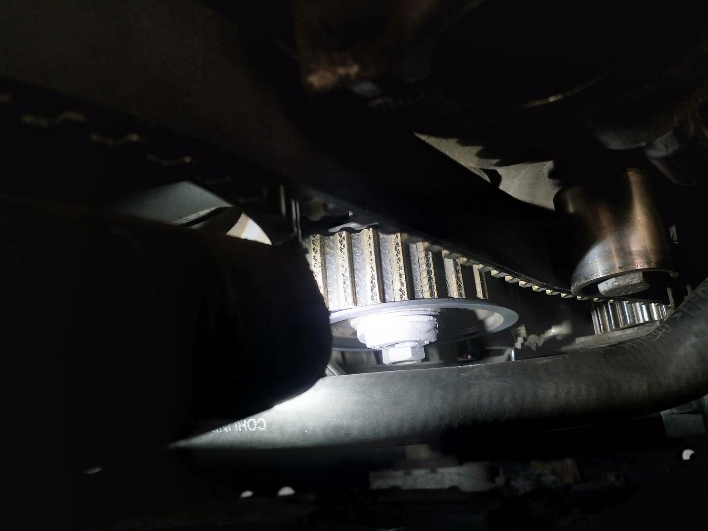

                                Rullan kiinnitystornista oli kulunut melkein puolet pois. Onneksi sai vielä lyhennettyä ja oikaistua sen verran, että uuden sai paikalleen ylimääräisen aluslevyn kanssa. Perkeleellinen urakka kyllä ahtaaseen väliin käsipelin "koneistaa"

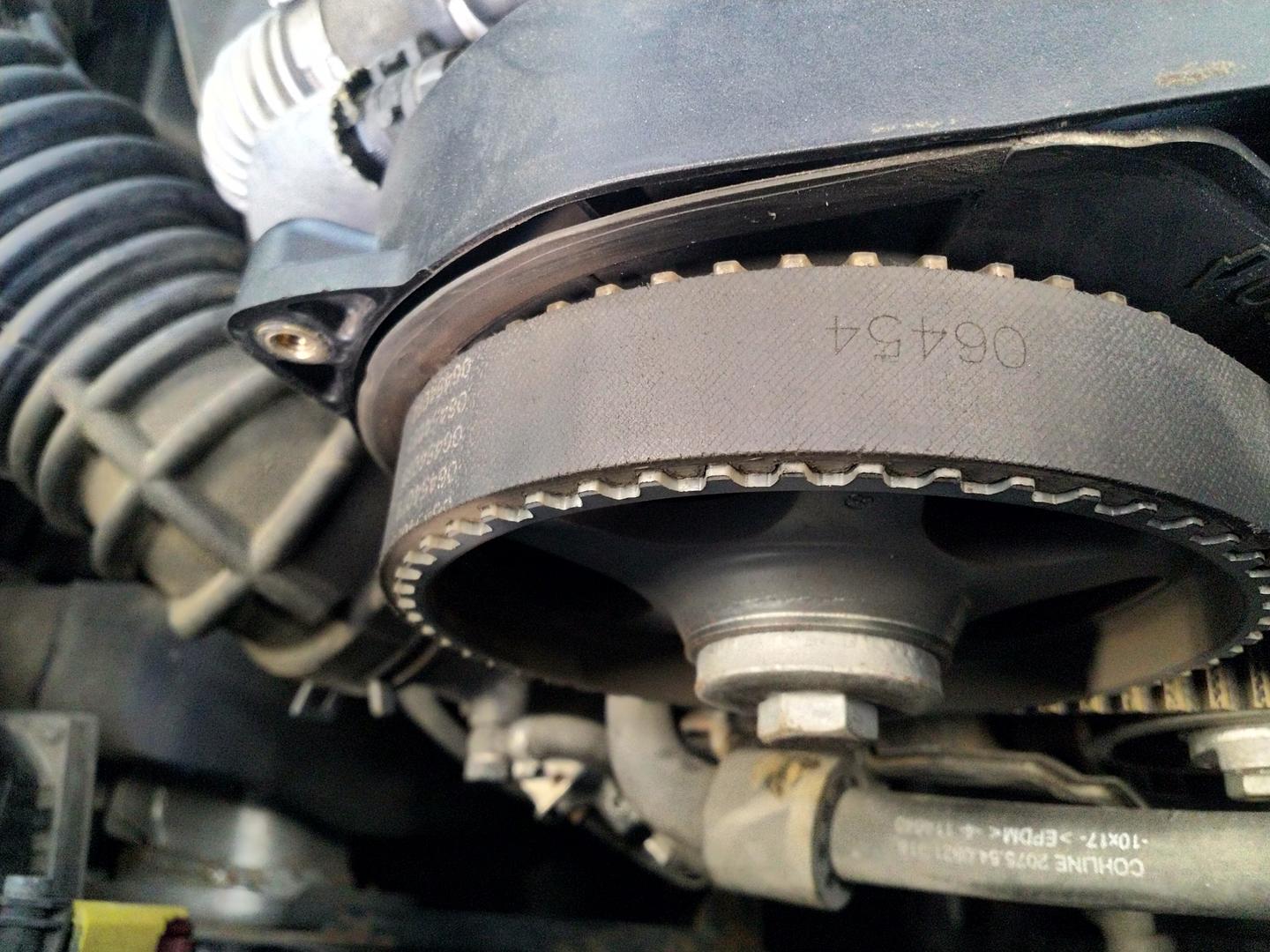

                                    Potilaana on 2007 A4 B7 2.0 tfsi BUL koneella. Ajettu n. 193 tuhatta. Auto on ollut mulla nyt vähän vajaa vuoden ja moottori on pitänyt muistaakseni lähes aina vikisevää ääntä kylmänä ja ääni on hävinnyt koneen lämmetessä. Joku aika sitten ääni alkoi kuulua kovempaa tai sitten kiinnitin siihen vain enemmän huomiota. Tutkin asiaa ja paikallistin äänen jakohihnaan. Vaikuttaisi että hihnan sivu ottaa yhdestä kohdasta kiinni johonkin ja ääni aiheutuu siitä, lisäksi hihnan hampaiden juuressa näkyi pieniä halkeamia. Kuittien ja huoltokirjan mukaan hihna ja vesipumppu olisi vaihdettu Ruotsissa 2020 n.35tkm sitten, vähän ennekuin auto on tuotu Suomeen.
                                    Click image for larger version  Name:	IMG_20220910_170430.jpg Views:	1 Size:	131,1 Kt ID:	1947251 Click image for larger version  Name:	IMG_20220910_170423.jpg Views:	1 Size:	78,0 Kt ID:	1947254 Click image for larger version  Name:	IMG_20220910_170449.jpg Views:	1 Size:	208,5 Kt ID:	1947255
                                    Mikä voisi aiheuttaa äänen ja halkeamat reilu 2v vanhassa ja 35tkm ajetussa hihnassa? Jos tiedot hihnan vaihdosta siis pitävät paikkansa. Puolituttu huoltomies suositteli kuvan perusteella hihnan vaihtoa.

                                    Tuossa vielä linkki videoon mistä kuulee minkälaisesta äänestä on kyse.

                                      Jos hihnapyörä kunnossa eikä ole ajettu Oulun alueella en lähtisi vaihtamaan.
                                        Auto käsittääkseni ollut vain Turun suunnalla Suomeen tuomisen jälkeen. Olisikohan joku maanantaikappale jakohihna, mikä viimeksi asennettu.
                                        Ääni on säännöllisempi ja ei niin metallinen kuin Wesku97:n tapauksessa.
                                        Tuossa vielä linkki videoon uudestaan.
                                          Ainakin A6 4F mahtuu vaihtamaan ilman keulan purkamista, ahdas toki on. Tuon näköisen hihnan kyllä vaihtaisin
                                            Antin videolla ääni kuulostaa minun korviini tyypilliseltä apulaitehihnan kitkutukselta.

                                              Itsekkin epäilin apulaitehihnaa aluksi, mutta ääni ei hävinnyt vaikka otin apulaitehihna pois.
                                              Jakopään olisi ehkä mahtunut vaihtamaan alakautta välistä pelkällä puskurin irroituksella, mutta otin koko poikittaistuen jäähdyttimineen ja lauhduttimineen irti ja siirsin eteenpäin sen verran mitä ilmastoinnin lauhduttimen letkut antoi myötä. Näin sai n. 25cm lisää työskentelytilaa.
                                              Hihna, rullat ja vesipumppu vaihtui Gatesin tuotteisiin ja ääni hävisi sen myötä. Hammaspyörät näytti hyväkuntoisilta, muuta pitää vaikka öljynvaihdon yhteydessä kurkkia mitä jakohihnalle kuuluu.
