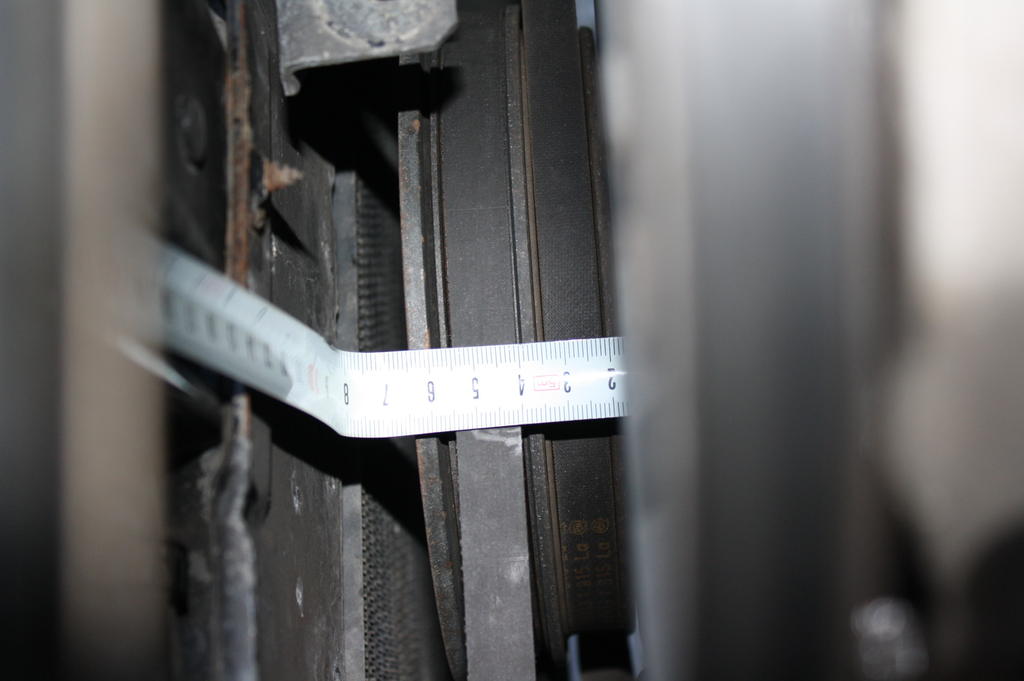

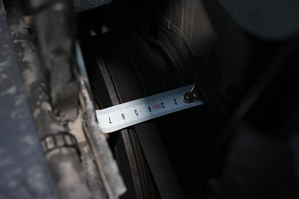

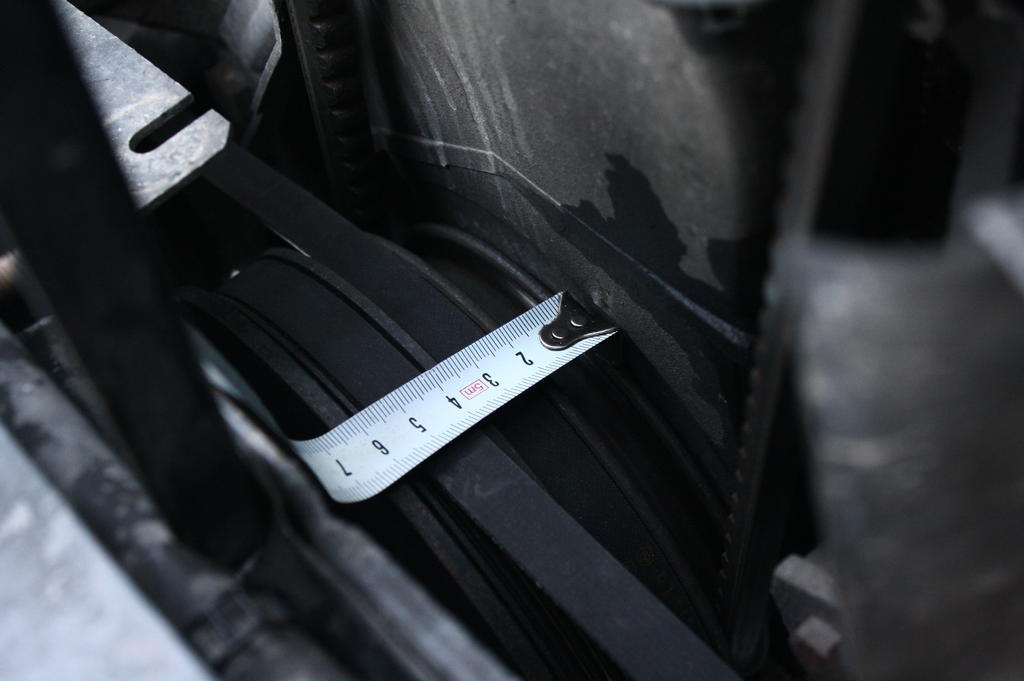

    ABY:
    Hihnojen keskelle
    Hydraulipumppu 12mm
    Ilmastointi 27mm
    Laturi 47
    Dampperin pääty 66mm
      Kiitos tiedosta! 25 mm näyttäis olevan sitten "korkeampi" mitä AAN. Oliko nuo mitat jakopään kopasta dampperi paikallaan? Haiskahtaa siltä, että ei kuuleri mahdu millään. Olisiko 3B matalampi, olisihan.

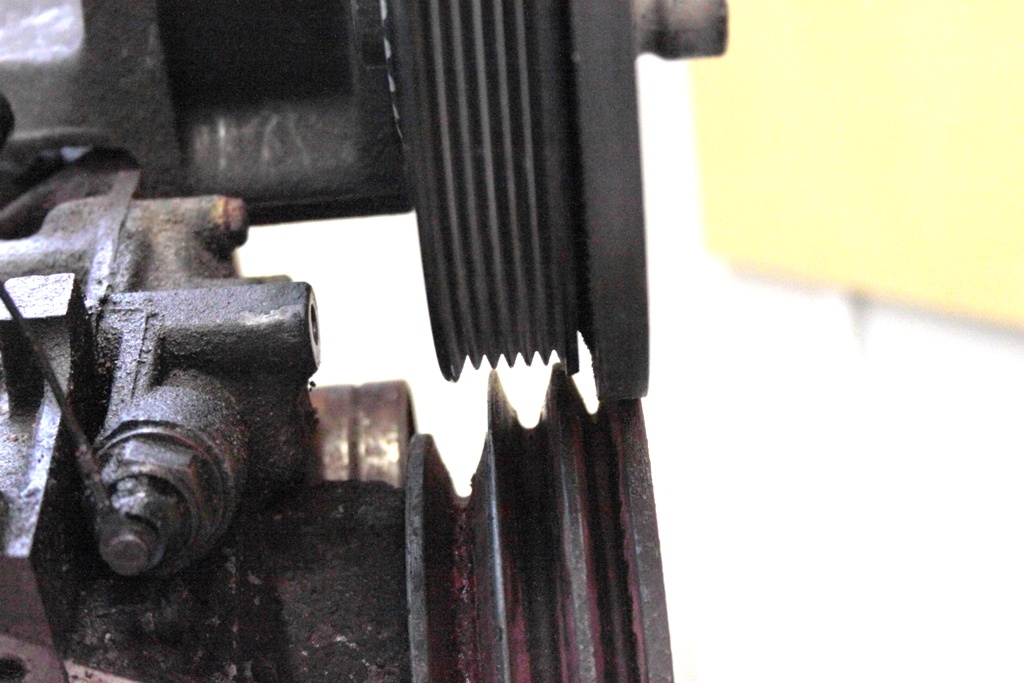

              NM-dampperi:
              http://mrcrossfire.kuvat.fi/kuvat/90...mpperi+001.JPG
              Luulin että on sama kuin 3b, siksi virheellinen kuvien nimeämispolitiikka. :)
                No niin, eli sentin verran on vaan tuossa eroa. Se ei haittaa mitään. Ei mahda olla 3B:n dampperikaan korkeampi. Jos Arto viitsit mitata, niin sen jälkeen voi tehdä ostopäätöksiä. Saa tarjota.

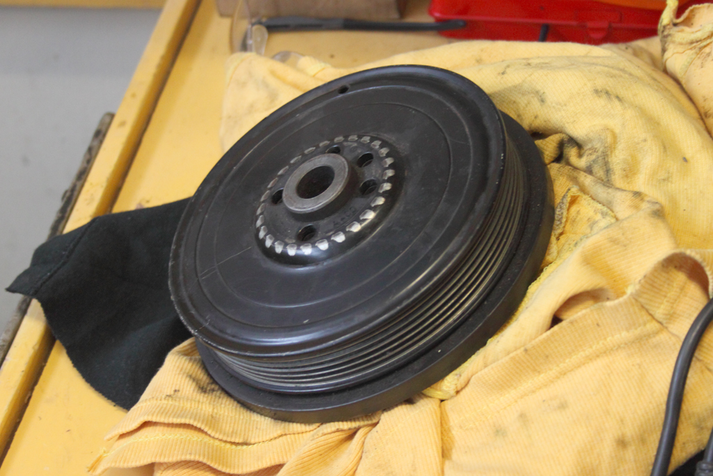

                    Laitetaan vielä kuvat tuosta ABY dampperista.
                      Joo, ei mahda eroa olla. Sen oon huomannu, että melkein jokainen irtopimpula moottorin ympärillä on erilaista 3B/ABY/AAN/10v. :) Miten suuria ne erot on ja mitä ne merkitsee, sitä en tiedä. Katsellaan.
                        Ei sattunut mitta käteen, mutta pari kuvaa jäi. Ihan kun jotain puuttuisi tuosta..
                        Varaosanumero 054 105 251C.
                          Joo, näyttää siltä että tuollaisen tarviin. Kiitokset kaikille!
