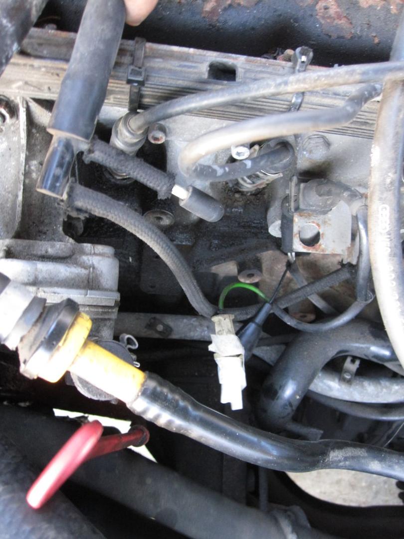

                                                      Kysytään vaikka tässä, kun tuossa ysikymppisen NG koneen kyljestä löytyy kaks johtoa ja tuosta alipaine putkesta on yksi pää tulpattu. Näihin pitäisi varmaan jonkin sortin säätösysteemi tulla ?
