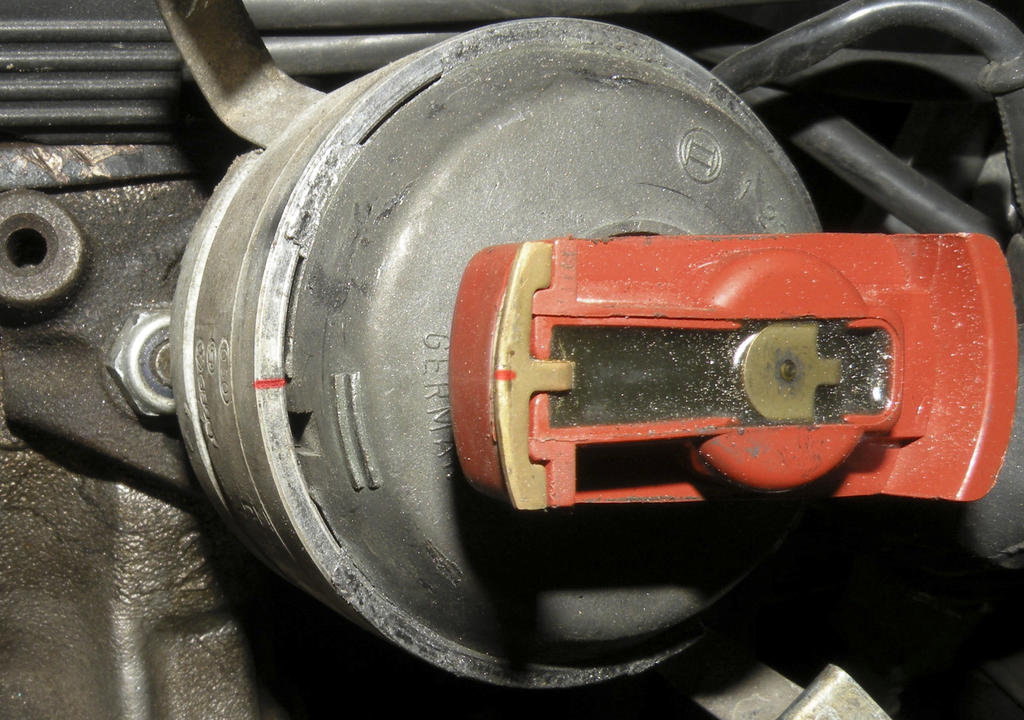

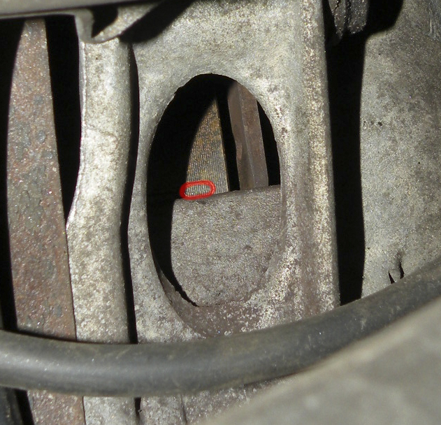

    Sytytyksen ajoitus on helppo tarkistaa onko edes yhtään sinnepäin esim irrottamalla ensin virranjakajan kannen ja sitten pyöritellä kone niin että vauhtipyörän 0-merkki on kuvan1 osoittamalla paikalla, nyt virranjakajan pitäisi olla suurinpiirtein kuvan 2 asennossa, eli virranjakajan rungossa on tuollainen pieni lovi.
    Jos haluaa säätää tarkemmin, niin tarvitaan lamppu josta ennakon voi säätää, kun ainakin tuossa ABHssa jota tänään tutkin ei ollut vauhtipyörässä kuin "nollakohta", muissa toki voi olla muitakin numeroita.
    Lampusta asetetaan Ennakko haluttuun ja sen jälkeen virranjakajaa pyöritellään hiljalleen niin että saadaan tuo 0-merkki vilahtamaan kuvan 2 kohdalla.
    Vaikka tulpanjohdot olisikin mitattu ehjiksi, voivat ne olla rikki. Niissä tapahtuu tuota lämpölaajenemista tai ne eivät tietyssä asennossa vain yhdistä, kun taas toisessa yhdistävät. Berun johtosarjan luulisi saavan noi 60-70 eurolla, voi olla halvempikin.
    Niin ja kuvat on NG koneesta otettu, mutta periaate on sama.
    edit. tuossa 2 kuvassa on pieni virhe, eli tuon 0-merkin tulisi ilmeisesti näkyä vain puoliksi, mutta tuossa ysikympin laatikossa on tuo reuna vähän kummallisesti viistottu. Joku voisi varmistaa tuon merkin näkyvyyden.
    Viimeksi muokannut Mehtala; 6.9.2010, 17:46.
      Kiitoksia neuvoista. Kokeilen säätää sytkän perussäädön tuon vauhtipyörän merkin mukaan.
