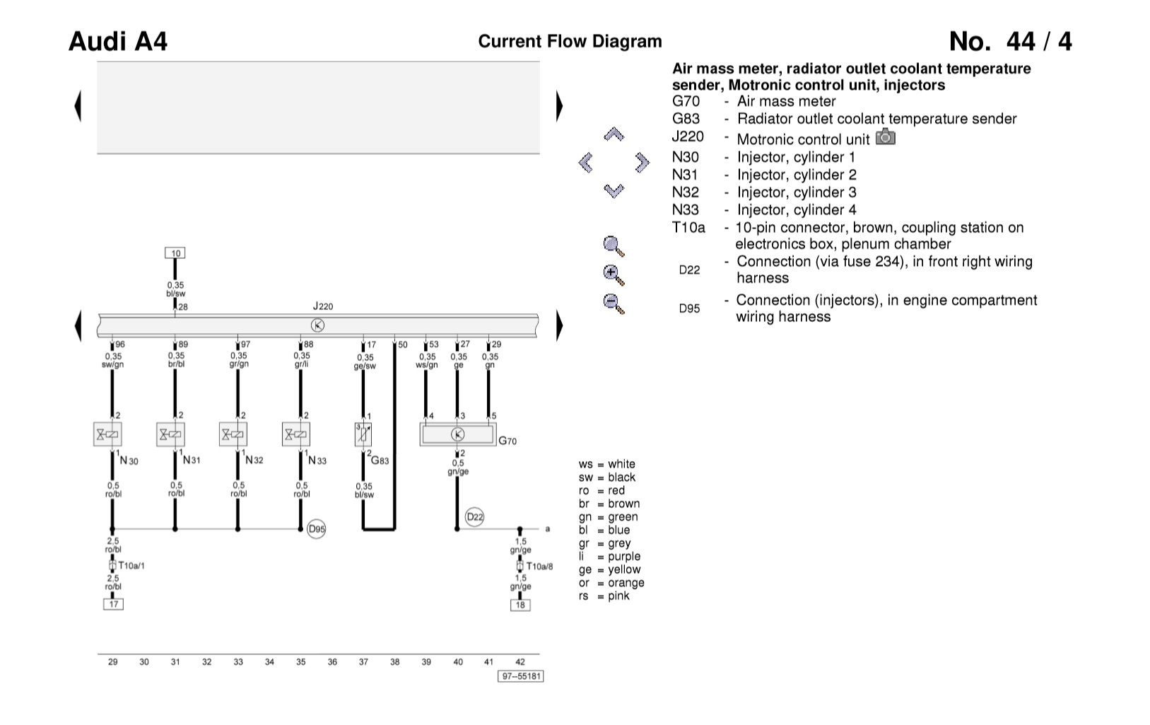

                                  Jos joku tietäisi mihin ne maffin johdot menee, niin vois tarkistaa vielä sen viimeisenkin johdon ennenkun ostaa uutta osaa tai repii kaikkia johtonippuja auki.
                                  Edit: Löysinkin kytkentäkaavion, täytyy tutkia lisää kun pääsee auton luokse loppuviikosta.
