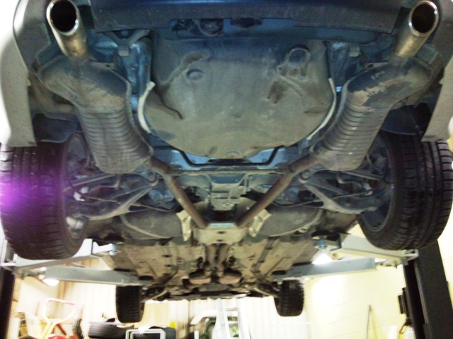

    Tollanen putken rakennus maksaa n.500. Ilman katteja!!

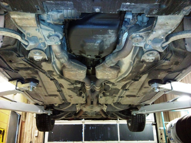

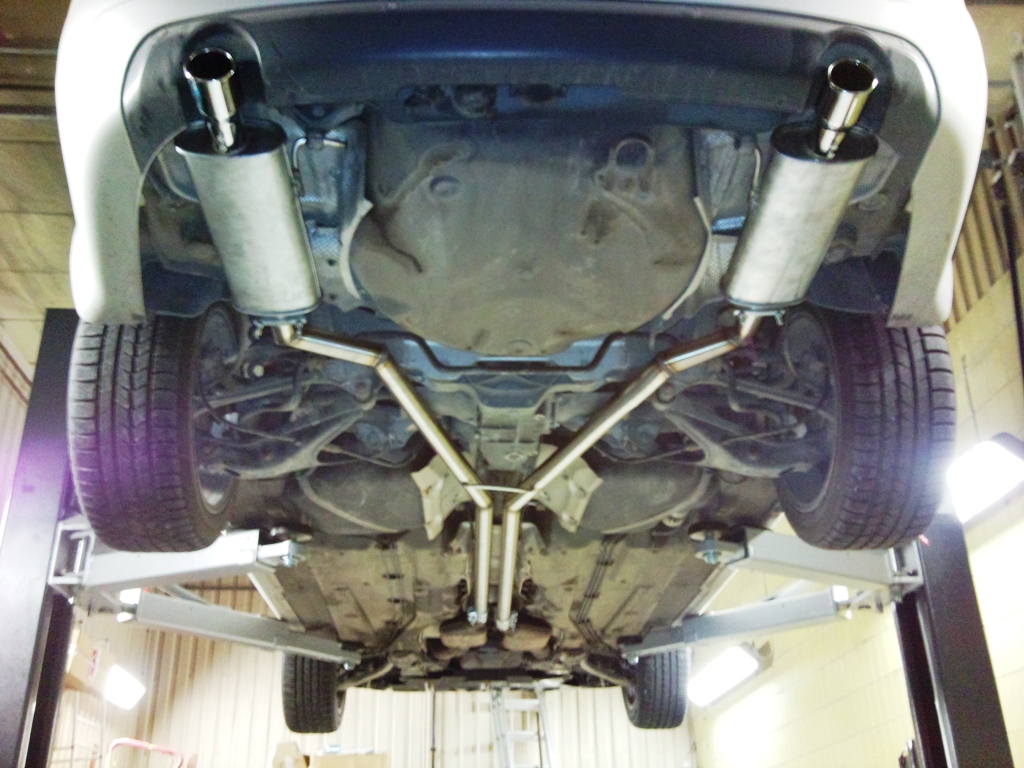

                              Miksi Juho teit ryssän mutkilla?
                                ja miksei putkia ole yhdistetty?
                                  Ja miksi on katit vaikka ylempänä kirjoitit että ilman? Kuvaa joku ääni klippi kaikkien nähtäväksi.
                                    Kysymyksiä, kysymyksiä. :) Mutta joo, putket kannattaa yhdistää tuosta kattien takaa samaan tyyliin kuin orkkisputkessa. Sillä on positiivinen vaikutus tehon kannalta.
                                      Apropoo... Pitäsköhän itsekin kokeilla mimmonen vaikutus X:llä olis?
                                        Toi muuten toimii. Aikoinaan leikin Jenkkien kanssa ja OK.
                                          Juu alkuperäinenhän on H-putki ja X on parempi.
                                            Nyt H-putki paikalla.
                                            Vääntöä tuli selvästi lisää ala/keski kierroksille.
                                            Saattaapi olla että ne alkuperäiset pakosarjat siellä hiukan ahdistaa yläreserviä, myös motonetin vaimentajat kuristaa tehoa sopivasti.

                                              No en usko että noi takana olevat läpivirtaus-vaimentimet kurista yhtään mitään. Varmasti virtaa paremmin kuin alkuperäiset. Väitän edelleen että katit on pakoputkiston pullonkaula.
                                              Omassa A8:ssa on orkkis putkisto, vain kattien tilelle on tehty suorat putket. Koo'oo korvausputket myös korvaa sen keskivaimentimen, mikä ilmeisesti toimii jonkinasteisena H-putki tyyppisenä paineen tasaajana. Voisi kesällä jos ehtii ja jaksaa niin koittaa askarrella tuohon korvausputkien tilella X liitoksen. Täytyy varmaan käydä ottamassa pari kuvaa auton alta ja alkaa hiljalleen suunnitelemaan.
                                              Omassa Cobrassa on kunnollinen isolla kammiolla oleva X, sekä kolme Simonssin läpivirtaavaa pönttöä per puoli, ja luonnollisesti ei katteja. Äänet on oikeen kauniin matalat murinat.
