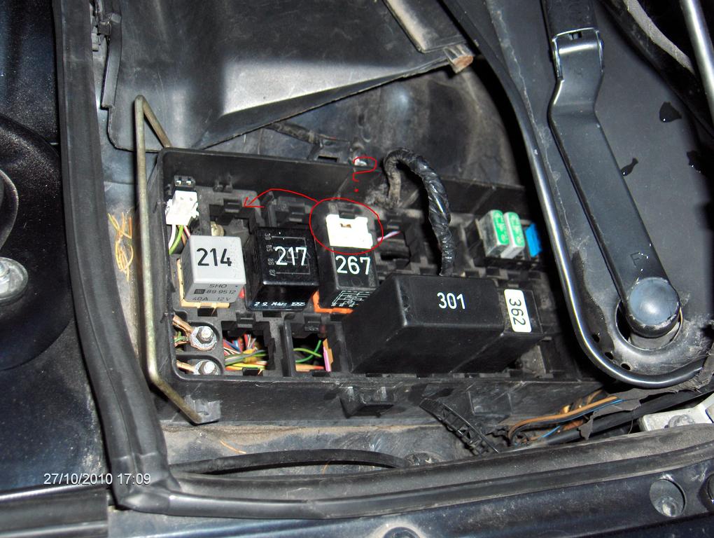

                                      Anturi on jäähdyttimessä. Jos en nopeesti väärin kattonut, niin releet konehuoneen poksissa paikossa 2 ja 3.
                                      Viimeksi muokannut Sleepy2; 26.10.2010, 22:28.
                                        Anturi on tosiaan jäähdyttimessä, kuskin puolen alareunassa. Sieltä voi kokeilla hyppyjohdottaa flektiä käyntiin, näkeepähän onko releet ym ehjät. Voihan sitä toki hyppyjohdottaa relekannoistakin.
                                          Näyttää se 1 rele puuttuvan, Dealy time, lukee siinä kohdalla.
                                          Ja että relekannan kohta varmaan on muuttunut, koska autossa ei ole kattoluukkua ja se on sen paikalla.
                                          Paikalla 2 ja 3, rele paikalla (full speed ja hitaampi)

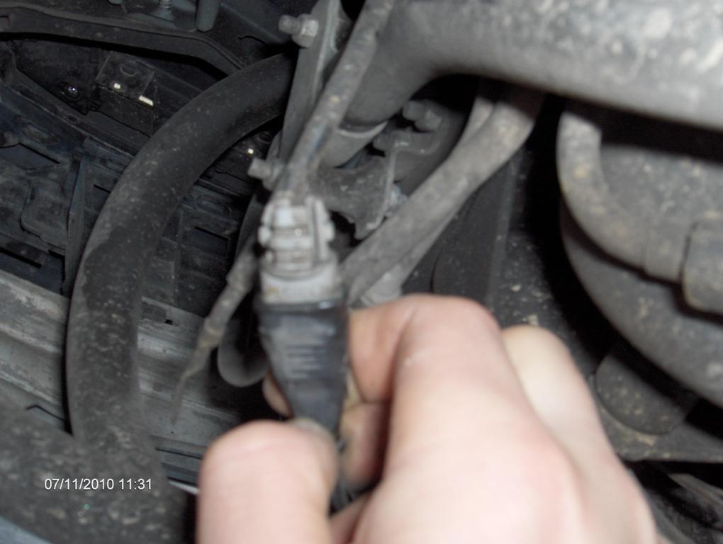

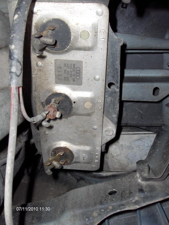

                                                      Tänään jaksoin vähän taas tutkailla tuota mysteeriä. Löysin sen ns. resistoripaneelin(?). Joka on ensimmäisessä kuvassa ja siitä vaiheet E1 ja E3+A ovat pois kytketty. Miten vaikuttaa toimintaan? (E2, luonnollisesti paikallaan)
                                                      Sit toisessa kuvassa on joku ihme liitin, mikä oli irraallaan siinä lämpöanturin vierestä, mistä mahtaa olla? Ei osunu silmään mikään vastakappale..

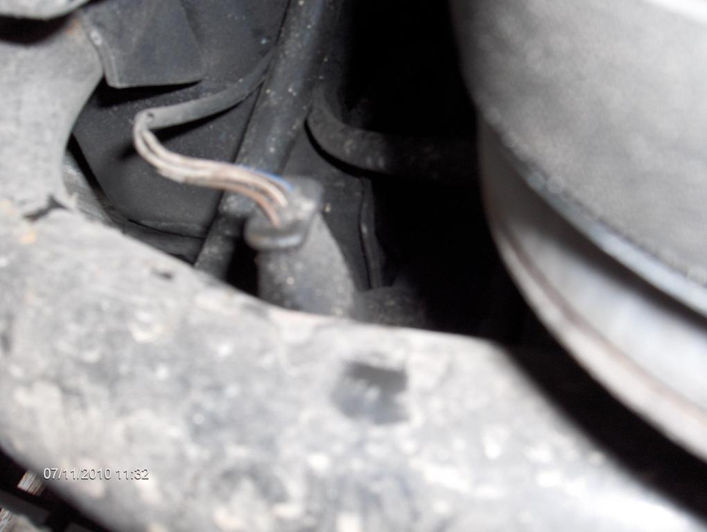

                                                      Ja viimeinen kuva on vissiin lämpökytkinestä? Kuinka kokeillaan hyppylangalla siitä että flekti ja releet toimisivat?

                                                        Keskimmäisen kuvan mötikkä on ulkolämpötila-anturi, asennuspaikka on puskurin alareunassa.
                                                        Vedät liittimen irti ja pelkän ruskean ja muiden johtojen välille hyppy.
                                                        Tuo resistorin irtikytkentä vaikuttaa siten, että ilmastointi ei saa ohjattua ykkösnopeutta nyt päälle, ja tuosta toisesta navasta pitäisi itseasiassa lähteä flektille johdot... samalla myös kolmosnopeus irtoaa siihen suoraan sähköt syöttämällä... Eli ei ihme, että ei sähköflekti käynnisty.
                                                          Ahaa, eli huoletta voin kytkeä kaikki takaisin, ja ihmetellä sitten lisää jos ei pyöri.. Eikö?
                                                            Flekti pyörii! Ainut vaan että pyörii koko ajan... Pitää huomenna käydä uus lämpökytkin..
