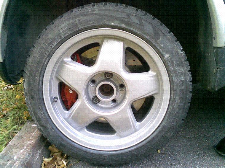

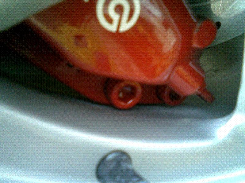

      Tepon setti on kyllä erittäin toimiva, eikä varaosahinnat ole ihan tolkuttomia kun paloja ja levyjä uusii. Tepon mainoskuvan kamat (kirjaimellisesti) löytyi oman urssin etuakselilta vuoden verran, ei valittamista.
        Ja kun ottaa tuon setin noilla pienemmillä levyillä, niin sopii vielä alkuperäiset 16" vanteetkin, mikäli sillä on jotain merkitystä.
        Sen jarruputkenpätkän noihin joutuu tekemään, ite en ainakaan keksinyt miten ufojen jarruputkea olisi voinut hyödyntää tuossa. Omiin tein putken joka kiinnittyy (toisesta päästä satulaan ja) toisesta päästään siihen tolpassa olevaan jarrupalavaroittimen johdon kiinnityspisteeseen.
