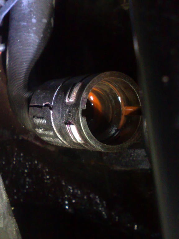

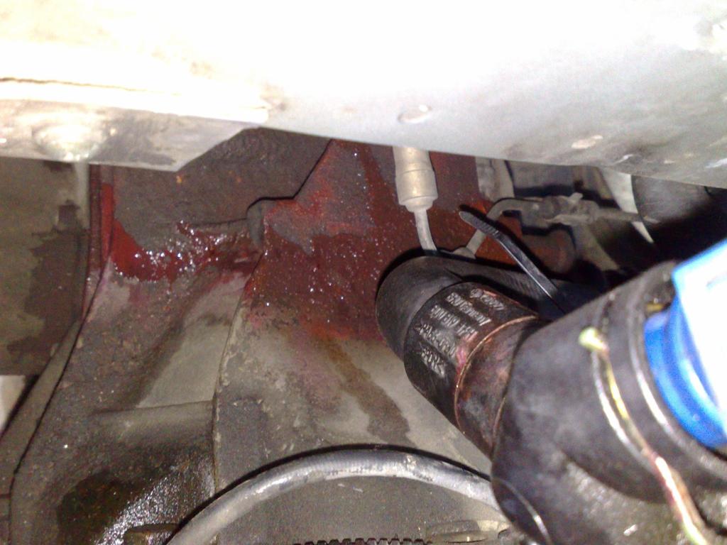

                                          Mulla kans vuotaa tähän tyyliin ja vuotokohteen paikantaminen on vähän vaikeanlaista.. Äskenkin kävin yrittää muka paikantamassa auton käydessä mutta ei ainakaan vuotanut mitään, eikä kostunu paikat. Näköjään aina kun ajelee kylillä jonkin aikaa ja ajaa parkkiin niin tihkuminen alkaa. Eli se ilmeisesti ajon aikana sylkee vettä tuohon laatikon päälle ja parkissa sitten pikkuhiljaa maahan. Ei tuosta nyt oikein ota selvää että vuotaako se tuo "termari" kotelo vai joku letku halki.. Eikä tuo kotelo tunnu oikeen kostealtakaan. Että onko siinä nyt joku hengetön hiushalkeama joka ajaessa, sitten kun painetta kertyy, niin vähän tihkuaa? Kuvassa lähtevä letku oli kyllä alapuolelta valmiiksi vähän märkä.. Vittumaisia tuommoset kun ei selvää vuotoa perkule näy :)

                                            #22
                                            Vaihda se letkuharava vain suosiolla, ihmetellään sitten jos ei korjaannu. Ei muistaakseni ollut kovin kallis osa.
                                              Yksi vaihtoehto vuotokohdaksi on kuvassa näkyvän letkun muovikaulus joka on halki. Hätäapuna voi toimia pari lemmaria joilla kauluksen varovasti kiristää "kiinni".

                                                      #27
                                                      Eikös se ole meno, kun kerran siinä on moottorin lämpötila-anturikin.
                                                        Toinen kysymys tuohon kuvassa näkyvään letkuun, siinä muovikauluksen sisällä todennäköisesti on o-rengas, sattuisko kukaan tietämään minkä kokoinen se on? Ei oikein missään albumeissakaan ole sitä kokoa laitettu..
                                                          Tuo muovikaulushan se näyttäs olevan halki kun pääsi kunnolla käsiksi ja kääntelemään.. Klemmarillahan tuo varmaan pitäis, niinku on tuossa ylempänä ehdotettu? Laitetaan nyt kumminkin uus laippa ja sun muut kun ne kerran on.
                                                            Mielummin kerralla kannatta uusia, ei se niin mukava homma ole että harrastus mielessä vaihtaa myöhemmin.
