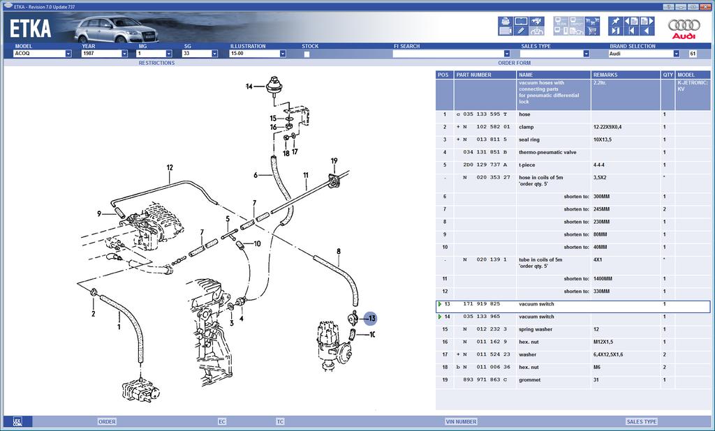

    -Alipainelinjat menee aika varmasti oikein, ainakin etkan mukaan (kaasuläpältä jakajalle ja imusarjasta lämpöaikakytkimen kautta puolan vieressä olevalle kellolle)

      Ei kannata luottaa etkan kuvaan ,kun ne ei ole varsinaisesti tuohon tarkoitukseen. Itsekkin joskus aikoinani mallia otin ja päin peetähän ne meni. Sitten kun olet nuo alip.letkut tarkastanut ja (jos) vika ei ole postunut ,niin tarkasta järjestelmä ja ohjauspaineet. Itsetehty mittari n.30-40e.

              #7
              Ei auta ei.. Nyt kaikenlaista kokeiltu, kaikki tulpat saman väriset, huohotukset siirretty ulkoilmaan ja tulpattu ja varmisettu moneen kertaan että mistään ei vuoda. Huomenna pitää koittaa toisella "sytkäboksilla" jos jostain moisen löydän..
                Haynesin kirjassa on muistaakseni kuva ,että miten alip.letkujen kuuluu olla.
                  Syylärin suojamuovissa on myös alkuperäisenä alipaineletkujen kaaviotarra. Ellei siis ole jo kulunut pois.
                  Mutta ei ne alipaineletkut edes väärin laitettuna tee noin suuria muutoksia käyntiin. Vuotoakin saa olla reilusti, että vaikuttaa voimakkaasti muuhun kuin käynnistymiseen.
                  Kuulostaa ihan oikealta. Se ei muuten ole lämpöaikakytkin, mihin se alipaineletku menee lohkon taakse. Lämpöaikakytkin on sähköinen pitkä anturi lohkon takana, johon ei mene alipainetta. Se alipainekello ei ole kovinkaan tärkeä. Käytössä toimivanakin vain lohkon ollessa alle 10 astetta lämmöiltään.

                    Tässä mietin mä mitä ihmette tekee tuo 13 tossa välissä ? Sitä ei tällähetkellä kyllä ole..
                      Ei ole minullakaan tuollaista.

                      Mikähän mahtaa lämpötila-anturin virka K-jetissä olla. Voisikohan katkos sen virtapiirissä aiheuttaa vastaavia oireita.
                        #12
                        Putkesta ei tule muuta kun "höyryä". Huomenna testaan toisella sytkän ohjaus mokkulalla ja rupean tekemään painetestejä. kk suuttimen johto irti - ei vaikutusta, lämpöanturi vastus benleyn ohjeen mukanen ja sille tulee myös riittävä jännite..
                          Tuo 13 on "vaihteenvaihtovalon kytkin"
                            ISV:n ohjaus, ei muuta. KE:issä sitten enemmän.

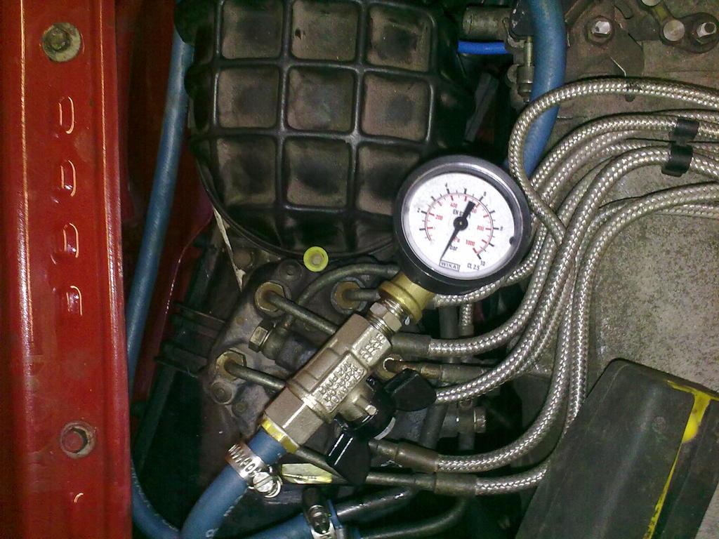

                              Tuli reissattua ja romut seiso tallissa, tänään sain aikaseks pikasesti mitata bensan paineita. Tuloksesta voi päätellä että huomenna tietää vähän mistä etsiä vikaa...
                              Tuossa siis bensalinjan paine ennen määräjakajaa, bentley kertoili että alta 6 bar pitäis olla
                                Ei tuosta oikein saanut kytkennästä selvää, mutta näytti, että mittari oli tulppana linjassa?
                                Silloinhan olisi hyvä, että painetta löytyy mahdollisimman paljon.

                                  Ei kyllä se on vaan ihan t-haarassa kiinni linjan välissä
                                    Aa, ok. Sitten on vissiin hieman tuhdit paineet. :)
                                    Paluulinjan kimppuun ilmeisesti sitten seuraavaksi.

                                        Tosiaan, tässä ollut niin kova vauhti päällä että ei ole malttanut kertoilla että vika korjaantui kun tarkistin sihdin jossa oli muutama roska sekä avasin määräjakajan edessä olevan jousikuormitteisen neulaventtiilin joka tuntui kyllä olevan ihan kunnossa ja puhdas. Operaation jälkeen kuitenkin paineet tippuivat normaaleiksi ja sain leiman haettua :)
                                          Tuo venttiili on pääbensapaineensäädin.
