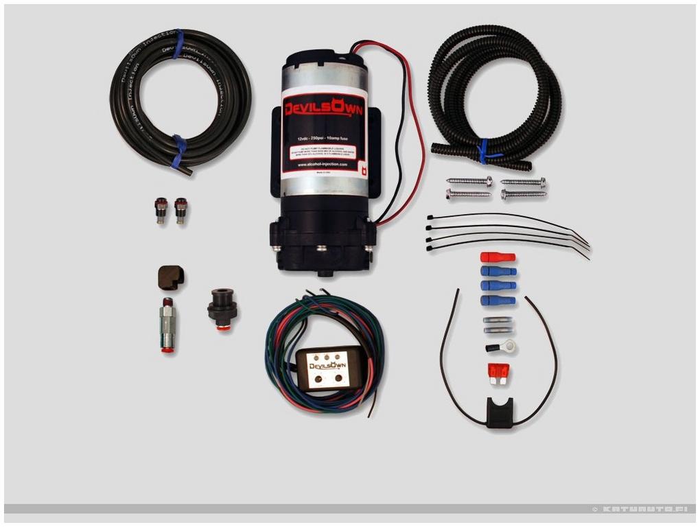

                                Sekä että, ei ole niin yksiselitteinen asia ;) mutta noista kuvissa olleista halvempi vaan, kunhan on 2 suutinta.
                                          Tuossa devilin setissä ei ainakaan mainita tuplasuuttimista toisin kuin VASTin mutta neukka vois selventää jos sulla on tuo ko. stage 2 setti, että mitä siihen kuuluu.
                                            toi vastin setti taitaa olla biturbolle eli sisaltaa valmiiksi tarpeet tuplana. devilsownin setin saa tilattua myos noilla optioilla. ainakin nain helppoa se oli katuauton kautta. siella Kimmolla on valmiina paketti optioilla, joka mullekin tuli.
                                            stage 2 sisaltaa tuon progressiivisen ohjauksen.
                                              Dewils own ja VAST:n setit on samat, VAST tilaa ne dewils ownilta. Lätkästään vain VAST:n tarra kylkeen. Näin muistelen. Voi olla että dewilsiltä joutuu tilaamaan toisen suuttimen ?
