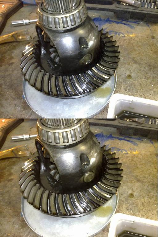

                              uudet nivelet, ääni jatkui. tästä suivaantuneena päätin ottaa murikan pöydälle ja tutkia mikä siellä oikein harmittaa kun pitää äännellä.
                              tasauspyörästön pienien rattaiden yhdysakseli on tehtaalta lähtiessään lukittu vain 4mm putkisokalla... tämä oli sitten päättänyt mennä poikki.
                              yhdysakseli oli erkaantunut jossain vaiheessa sitten senverta pihalle että oli mennyt moikkaamaan pinjonin rattaan päätyä, tuloksena lastun otto rattaan päästä.
                                Saako sen vielä kuntoon sokan vaihdolla?
                                  sais sen semmoiseen kuntoon että sillä uskaltaa ajella, nyt ajoon laitto ilman sokan korjausta voisi aiheuttaa melko reilun riskin perän menemisestä 100% jumiin kovasta vauhdista.
                                  tuo akseli kun on päässyt nirhimään pintaa pinjonin rattaasta on se silppu mennyt jokaiseen laakeriin ja aiheuttanut epänormaalia nopeamman kulumisen. rattaan päästä kun on lähtenyt erkanemaan rautaa niin todennäköistä on että kuluminen jatkuu vaikka välykset saisikin kohdalleen -> korjaus ei olisi mitenkään pitkäikäinen.
                                  laitan okkimille priva-msg kuvalinkin ettei tule turhaa trafiikkia serverille.
                                    Niin tosiaan, jos siellä on kiertänyt paljon metallia öljyn seassa niin saattaahan ainakin laakerit olla vaihtokunnossa. Onkohan tuossa omassakin perässä samanlainen sokka? Onneksi niitä on hyllyssä varalla ;)
                                      Sama rakenne siellä on, vanhemman ja uudemman perän ero on vain lukossa.

                                            Tässäpä ne olisi.
                                              Voihan se olla, että omassakin huussissa samanlaista ongelmaa olis. Paa Mikko vauhtia, niin laitetaan munkin voimalinja kuntoon. =)
                                                tuon keskitapin kunnon/lukituksen pääsee vakoilemaan takimmaisesta öljyntyhjennys-propusta (edellyttäen että sen saa auki).
