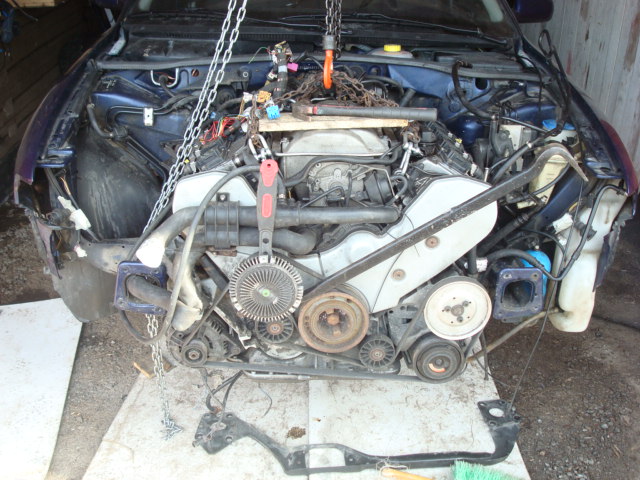

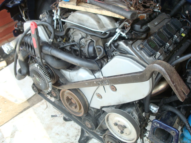

      Tässä lueskelin teidän kirjoituksia ja irroitin viskon. Kiitos. Itse tein vaan näin ja aukesi kyllä tosi nätysti! =-)
      Painoin sorkkauraudalla hihnapyörää vastaan ja väännin myötäpäivään jakaria joka oli 32mm viskon pultissa kiinni.
