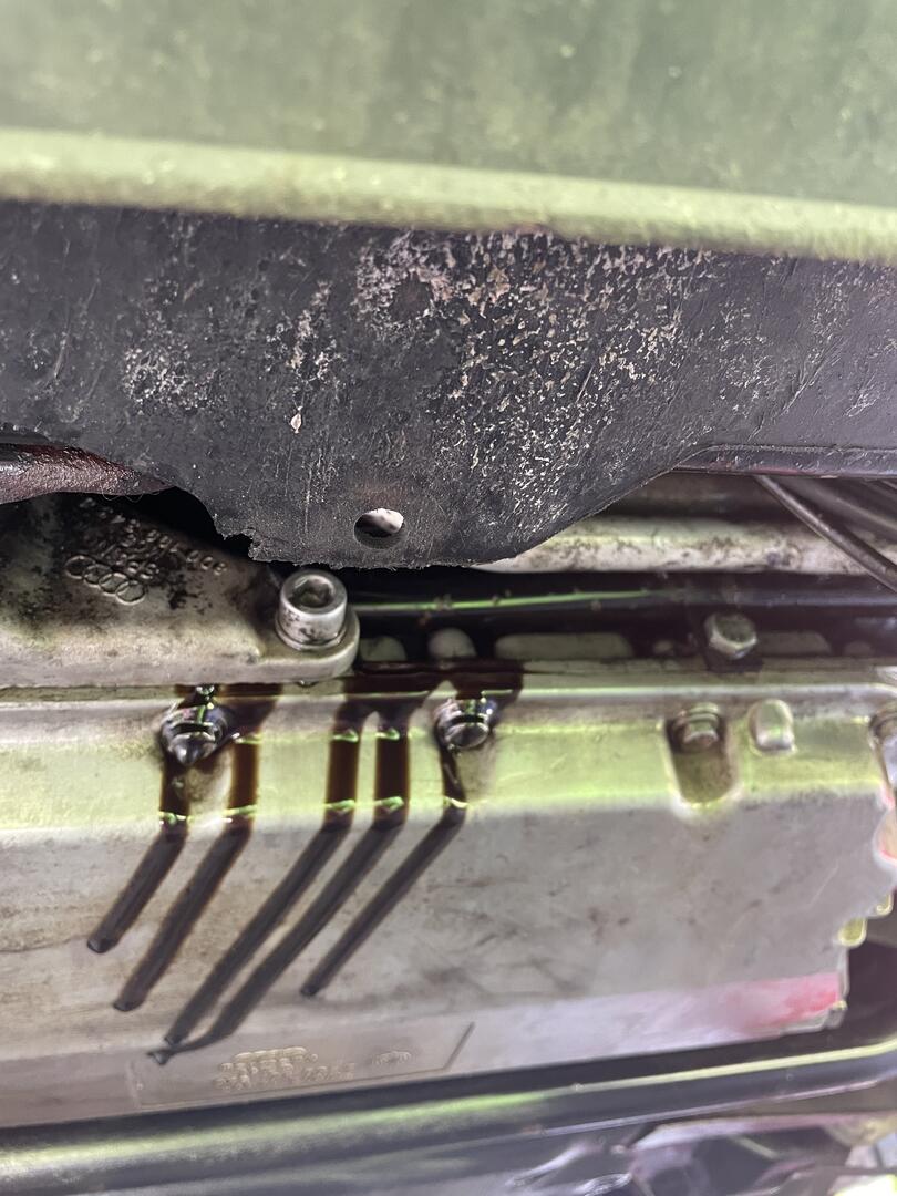

ID:	1976653 Otin pohjamuovin pois ja öljyä oli pitkin öljypohjaa . Kuivasin ja laitoin käyntiin niin meni ehkä joku pari minuuttia kun alkoi tulemaan . Ei nyt niinku norona alkanut tulemaan mutta kuiteki jonkin verran
            Ei ollut jalan tiiviste . Öljyä alkaa tulemaan jostain moottorin keskivaiheilta tarkemmin sanottuna kampiakselin hihnapyörän kohdalta jostain minne ei näe mutta ylhäältä päin katsottuna kampiakselin hihnapyörä on märkänä öljystä ja öljyä on roiskunut sivusuunnassa konehuoneessa .
            kampiakselin stefa ? Ja johtuuko tämäkin siitä huohotinhomman tukkeutumasta kun noin yhtäkkiä alkoi tihuuttamaan paljon kun eikös stefat nyt ala pikkuhiljaa pikkusen hikoilemaan kukuneisuuttaan ? Tarkotitko Coupevesqu venakopan letkuliitännöillä niitä 90 asteen mutkia jotka siellä venakopan takapäässä ?
            Ja jos huohotinhomma on tukkeessa ja stefa päästää sen takia öljyä läpi niin voiko olla niin hyvä tuuri että kun putsaa huohottimen niin ehkä stefa vois pitää …. Joo tiedetään se stefahan on nyt moro .

              Jos se tulee edestä keskeltä konetta, niin kyllä se aika vahvasti viittaa kampuran stefaan. Huoltoasentoon laitto on helppo, puskuri pois ja syylärikehikon pultit irti. Jos huohotin on ihan tukossa, niin ne paineet menee sieltä ulos missä on heikoin lenkki. Onko sulla "huohottava" öljykorkki? Eli sellainen missä on oranssi öljykannun kuva, se päästää paineet pois eikä stefojen pitäisi pullahtaa.
