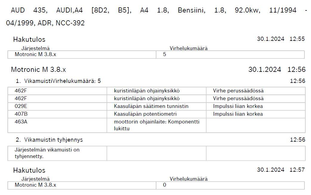

    Kyllä siitä melkeen vikakoodit kannattas ihan ekana lukasta.
    Tuskin lähtee hinaamalla käyntiin, jos hyvin pyörivä startti ei sitä käynnistä.
      Haiskahtaa hyvin pitkälti bensapuolen ongelmalta. Kannattanee tarkastaa ensimmäisenä, että bensapumppu pyörii. Jos ei, niin bensapumpun rele ja itse pumppu lähempään syyniin.

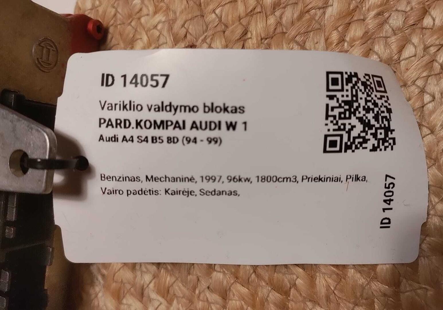

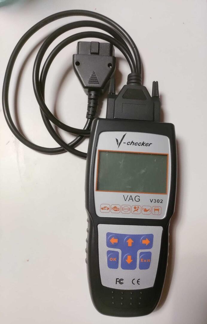

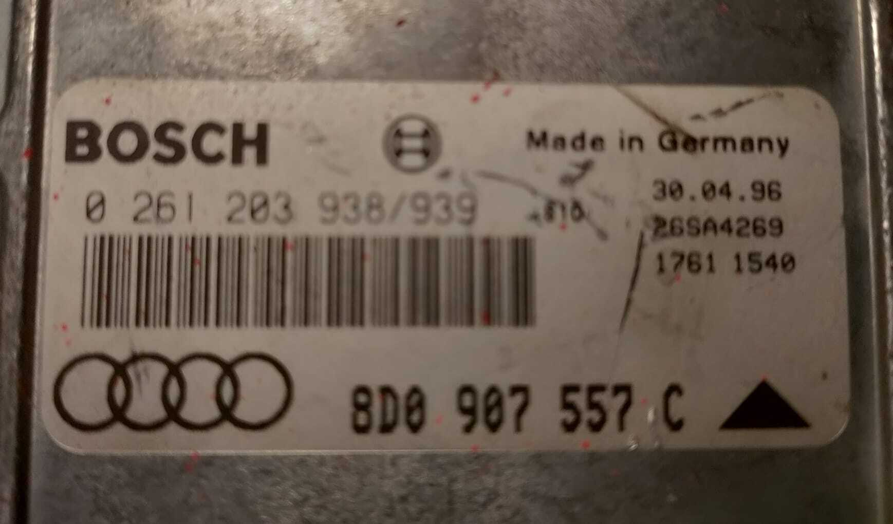

          Nyt olisi korvaava ECU (ks. kuvat) ja ohjelmointilaite, tähän liittyviä kysymyksiä:
          - Voiko vaihto mahdollisesti mennä heittämällä läpi ilman ohjelmointeja?
          - Tekeekö tuolla VAG työkalulla tässä yhtään mitään vai tarvitaanko jotain muita vempaimia? Jossain nurkissa voi olla VCDS 12.x, olisiko mitään apuja?
          - Jos menee koodaamisen puolelle, niin saako näillä työkaluilla parametrejä vanhasta ECU:sta ongittua ja mitä sieltä sitten pitäisi tarkistella?
          A4 ei meikäläiselle mitenkään tuttu peli. Oliko tuossa irroittamisessa / vaihtamisessa jotain huomioitavaa tai mystistä? Auto ei tällähetkellä juurikaan pysy käynnissä, joten heikommaksi tuskin voi mennä. Sellainen epäilyskin tässä on tullut, että voiko tuon ECU yksikön asetuksen pajalla sotkea, minkä myötä tuo ohjaussignaali kaasuläpälle ei enää tulisi? Ja jos näin olisi käynnyt, mistä mahdollisesti löytyisi juurikin tähän autoon oikeat ECU arvot? Ja sitten lopuksi, onko pääkaupunkiseudulla osaajaa tai pajaa, jolta homma kävisi käden kääteessä?

            Noin vanha on Immo 2 ja Ecun vaihtaminen ei vaadi mitään pin-koodeja yms.
            http://wiki.ross-tech.com/wiki/index...I_ECU_Swapping
              Mites tuo ajonesto? Vaatiiko mahdollisesti toimenpiteitä?
              Viimeksi muokannut Killeri; 14.2.2024, 08:31. Perustelu: Tarpeeton lainaus poistettu.
                Immo on lyhennys immobilizerista, eli tarkoittaa juurikin ajonestoa. Tuosta amalinin laittaman linkin takaa löytyy tarkemmat ohjeet vaihtoa varten. Amalinin tiedon mukaan pin-koodia ei tarvita, eli pelkkä VCDS riittää. Pin-koodi on "avainnumerosarja" mikä pitäisi olla tiedossa, jotta uudempiin ajonestohin sataisiin paritettua laitteita (ecu, mittaristo ja avaimet). Näin vanhassa sitä ei tarvita.

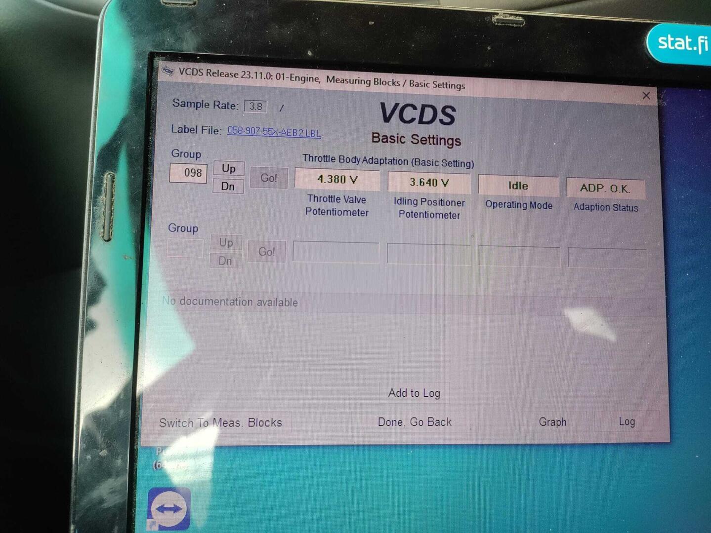

                  Löysin nurkista VCDS 23.11. kitin, sain sillä tuon ajoneston ohjeiden mukaan fiksattua. ECU:ssa ilmeisesti ollut jotain vikaa kaasuläppäohjausen osalta, koska nyt ei tule erää virheilmoitusta kaasuläpästä. Mutta kaasuläppäkotelo pitäisi varmasti saada kalibroitua, oliko siihen jotain selkeää marssijärjestystä? Eli kone saatu käyntiin, ottaa todella laiskasti kierroksia, tyhjäkäynnillä jää kiikunkaakun 800rpm. Ja kun kone sammuu, ei välttämättä lähde ihan heti helposti käyntiin.
                  YouTubesta löysin joitain videoita kaasuläpän kalibroidiin VCDS:n avulla Group 98/60 yms, mutta en oikein päässyt jyvälle saati saanut korjausliikettä aikaiseksi. Mitenhän tuossa kannattaisi seuraavaksi säädellä?
                    Tässä ohjeet ja video lopussa: http://wiki.ross-tech.com/wiki/index...Alignment_(TBA)

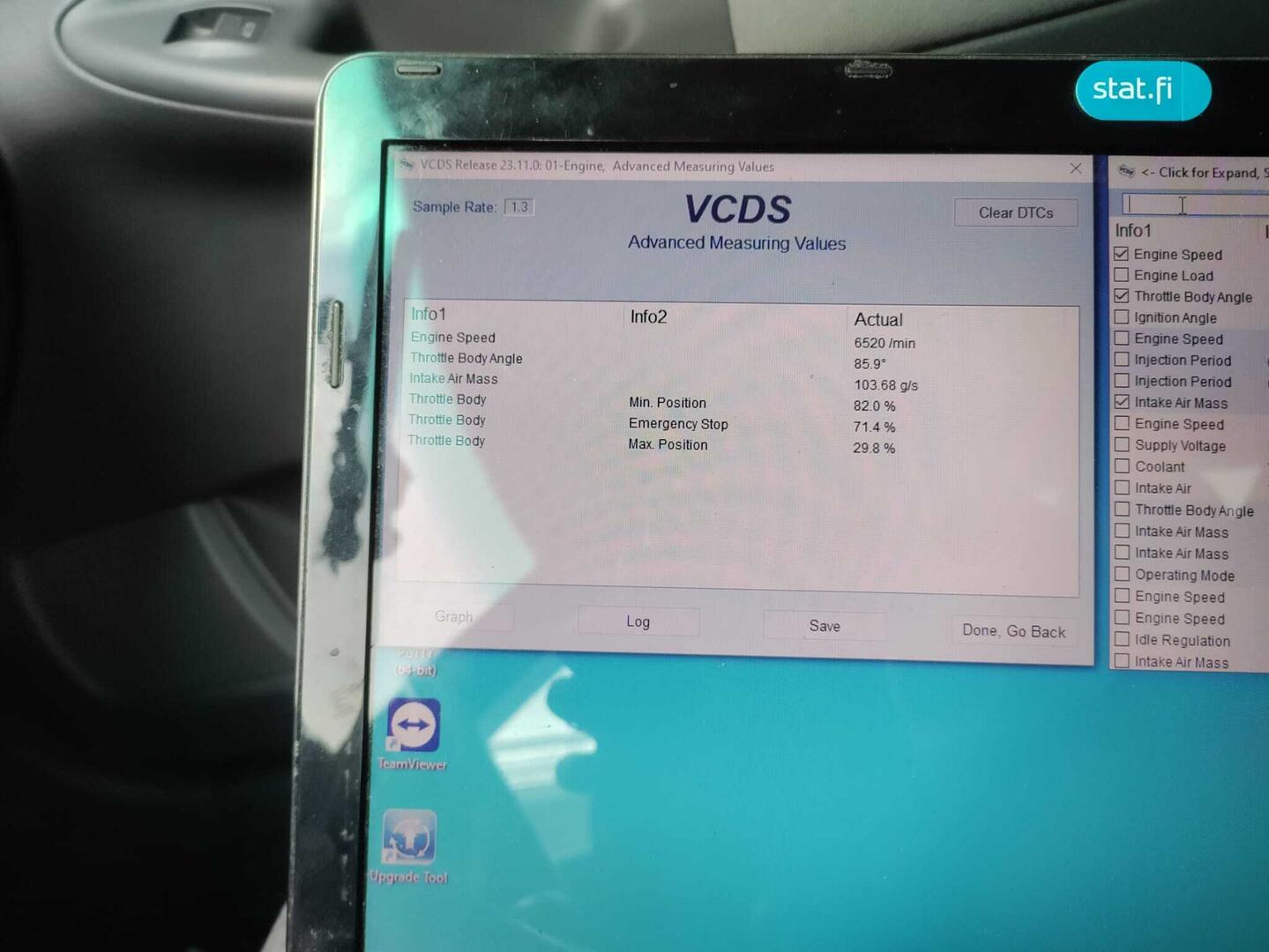

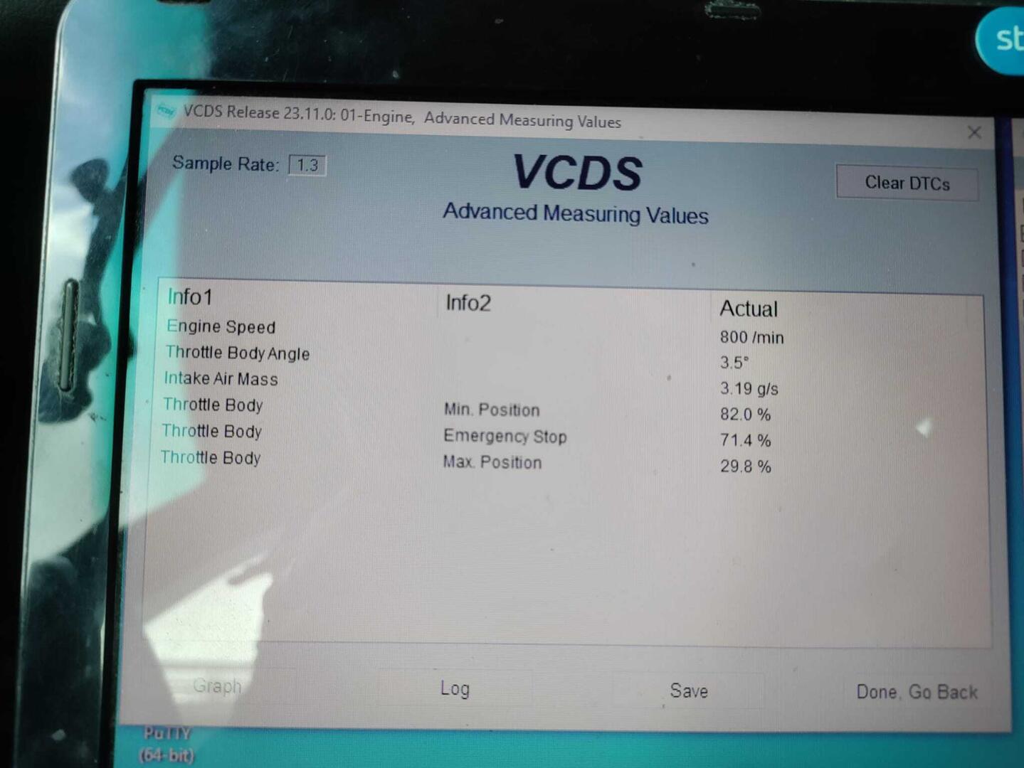

                      Ohjeen kolmesta versiosta ainoastaan tuo ensimmäinen Group 098 antaa palautetta, eli menee läpi, näyttää arvot ja kuittaa lopuksi OK. Homma ei kuitenkaan siitä suuremmin muutu, eli koneen saa juuri ja juuri vaivoin käyntiin, pakoputkesta pientä pauketta ja joutuu aluksi hieman pumppaamaan, että kone pysyy käynnissä. Tovin kuluttua kaasujalan uskaltaa varovaisesti laskea pois ja tyhjäkäynti jää 800rpm tasolle hieman vaappuen. Kierroksia ottaa pienellä viiveellä, eli kaasua kun lisää niin tovin miettii ja lähtee sitten ottamaan kierroksia. Kaasun kun painaa pohjaan saa pienen odottelun jälkeen 6500rpm, mutta jotenkin tunkkasen olonen tuo kaasu käyttö. Autolla ei mitenkään järkevästi pysty ajaa, koska veto on laiskan oloista ja kun kone sammuu, niin käynnistyminen erittäin epävarmaa.
                      Jotenkin mulla on sellainen mielikuva, että tuon kaasuläpän kalibrointi ei tuota mitään tulosta. Paikka missä auto seisoo on sen verran meluista, ettei koppiin oikestaan kuule tapahtuuko kalibroinnin aikana jotain vai ei. VCDS:n mukaan jotain liikettä kuitenkin tapahtuu asennon suhteen. Liitteenä kuva kalibroinnin lopputuloksesta sekä koneen ollessa käynnissä tyhjäkäynnillä ja kaasu pohjassa.
                      Mitähän sitä seuraavaksi oikein lähtisi kokeilemaan, kaasuläppää puhdistelemaan?

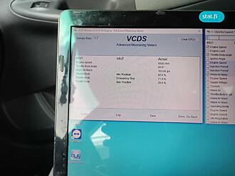

                      Click image for larger version  Name:	098.jpg Views:	2 Size:	201,8 Kt ID:	1968627 Click image for larger version  Name:	idle.jpg Views:	2 Size:	112,3 Kt ID:	1968625 Click image for larger version  Name:	kaasu_pohja.jpg Views:	2 Size:	111,0 Kt ID:	1968626
                      Viimeksi muokannut Killeri; 24.3.2024, 22:05. Perustelu: Tarpeeton lainaus poistettu.
                        Kokeileppa ottaa maffin johto irti, tuo tyhjäkäynnin g/s näyttää melko alhaiselta.

                            Kokeiltu, mutta eipä ollut mitään vaikutusta suuntaan tai toiseen, eli ihan yhtä heikosti starttaa onko piuha kiinni vai ei. En nyt lähtenyt purkamaan ja putsailemaan, kun irrottamisella ei mitään vaikutusta.

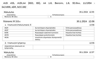

                              Tähän vielä lisäyksenä, eli auto tosissaan oli pajalla tästä samasta vaivasta. Sitä tutkivat ja vivakoodien ja kaapelien mittaustarkistusten jälkeen tulivat lopputulokseen, että ECU on rikki. No ECU vaihdettu vaihtokappaleeseen, VCDS:llä saatu ajonesto nollattua ja sen myötä kaikki aiemmin ilmenneet vikakoodit ovat kadonneet. Ongelma vain edelleen sama. Ettei vaihdetussa ECU:ssa ole nyt vielä jotain, jota pitäisi tarkistella / parametroida?

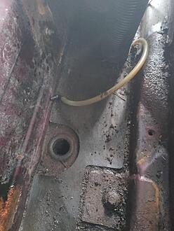

                              Nyt kun hieman harson peitossa mistä nyt kiikastaa, niin irrotin akun, laitoin sen kunnolla lataukseen. Akun alapuolella oleva "viemäri" oli jokseenkin tukossa ja akun alla oli kourallinen maatunutta moskaa, jotka siivottu pois. Samalla tilasta löytyi läpinäkyvä letkunpätkä, joka ei ollut missään kiinni. Ihan heti ei selvinnyt mihin voisi liittyä. Letkun päässä on liitoskappale, sen puolesta voisi johonkin istua mutta itse en nyt mitään järkevää rööriä sille löydä. Voisi ehkä istua akun akkuvesiliitokseen, mutta ei nyt kuulosta järkevältä. Tai sitten ohjaus sinne "viemäriin"? Any ideas?
                                Kyllä tuo on jonkun vanhan akun putki/letku. Eli roskikseen vaan se sieltä kaukalosta
                                  Niin kuin edellinen kertoi, tehtaalta akussa ollut huohotusletku ja on jätetty sinne kun tarvikeakussa ei ollut paikkaa sille. On jopa varaosanumero sille.

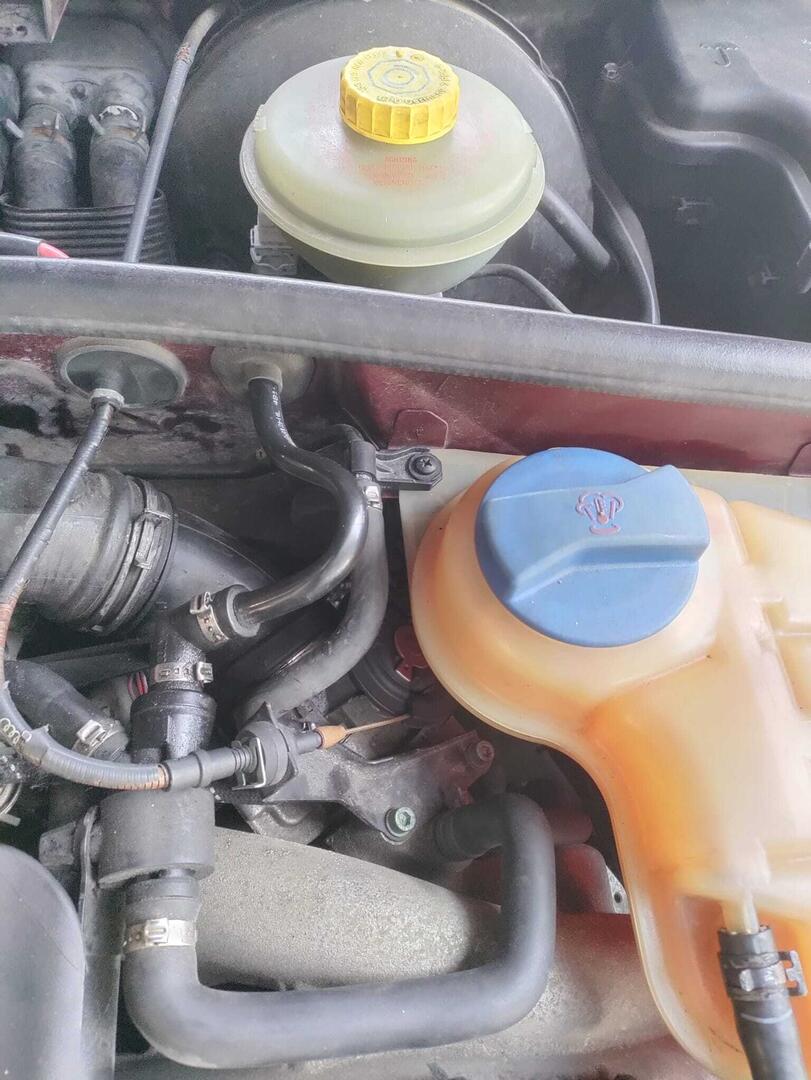

                                      Click image for larger version  Name:	WhatsApp Image 2024-03-26 at 22.27.13.jpeg Views:	0 Size:	110,2 Kt ID:	1968728
                                        Tuskin siinä vikaa kun vaijerikaasullinen, ei ole mahdollista jumia kun kerran vaijeri liikkuu. Haisee kyllä tosiaan polttoainepuolen ongelmalta.

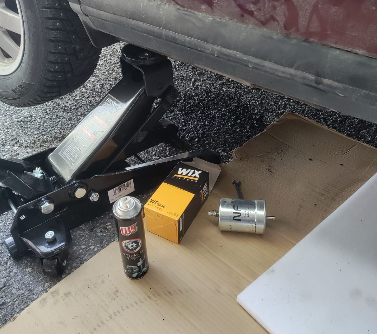

                                            Bensasuodattimesta ei tarkkaa tietoa, kun pajalla meni hieman säätämiseksi, jäi hieman epäselväksi mitä lopulta tekivät. Oliko se tässä mallissa jossain korin pohjassa? Sehän tietysti voisi olla yksi skenaario, että jos olisi pahasti tukossa tai ruostunut, ettei löpö liiku. Voisi myös selittää miksi uusi bensapumppu hajosi viikossa, jos on joutunut liian koville.
                                            Olisiko tuohon mitään painovoimaista kikkaa, mitä voisi polttoainesyötön osalta kokeilla, jos voisi kokonaan ohittaa tankin, bensapumpun ja suodattimen?
                                            Viimeksi muokannut Killeri; 27.3.2024, 18:02. Perustelu: Tarpeeton lainaus poistettu.
                                              Esim. siitä valitsemaan alkuperäislaatuinen suodatin. Kannatta varmistaa kumpi suodatin: letkut suoraan suodattimeen vai banjoliittimillä. https://www.motonet.fi/varaosat/polt...7-15b4a2978cd5
                                              Ja videosta näkee periaatteen vaihdolle. https://www.youtube.com/watch?v=nGf1ZtjChqw
                                              Samalla kun vilkaisee pohjan alle kumpi suodatinmalli kyseessä, niin näkee onko juuri vaihdetun näköinen.
                                                Bensasuodatin oli vanha, aikani kuluksi vaihdoin sen, mutta eipä sillä tilanne muuttunut. Tässä mallissa liittimet kummassakin päässä, alkuperäissuodattimet oli Motonetissä loppu, joten tilalle tuli edullinen tarvikevaraosa. Tein puhallustestin vanhalle ja uudelle suodattimelle ja vanhan läpi ilma kyllä raskaammin kulki kuin uuden. Mutta tosissaan ei vaikutusta itse ongelmaan.

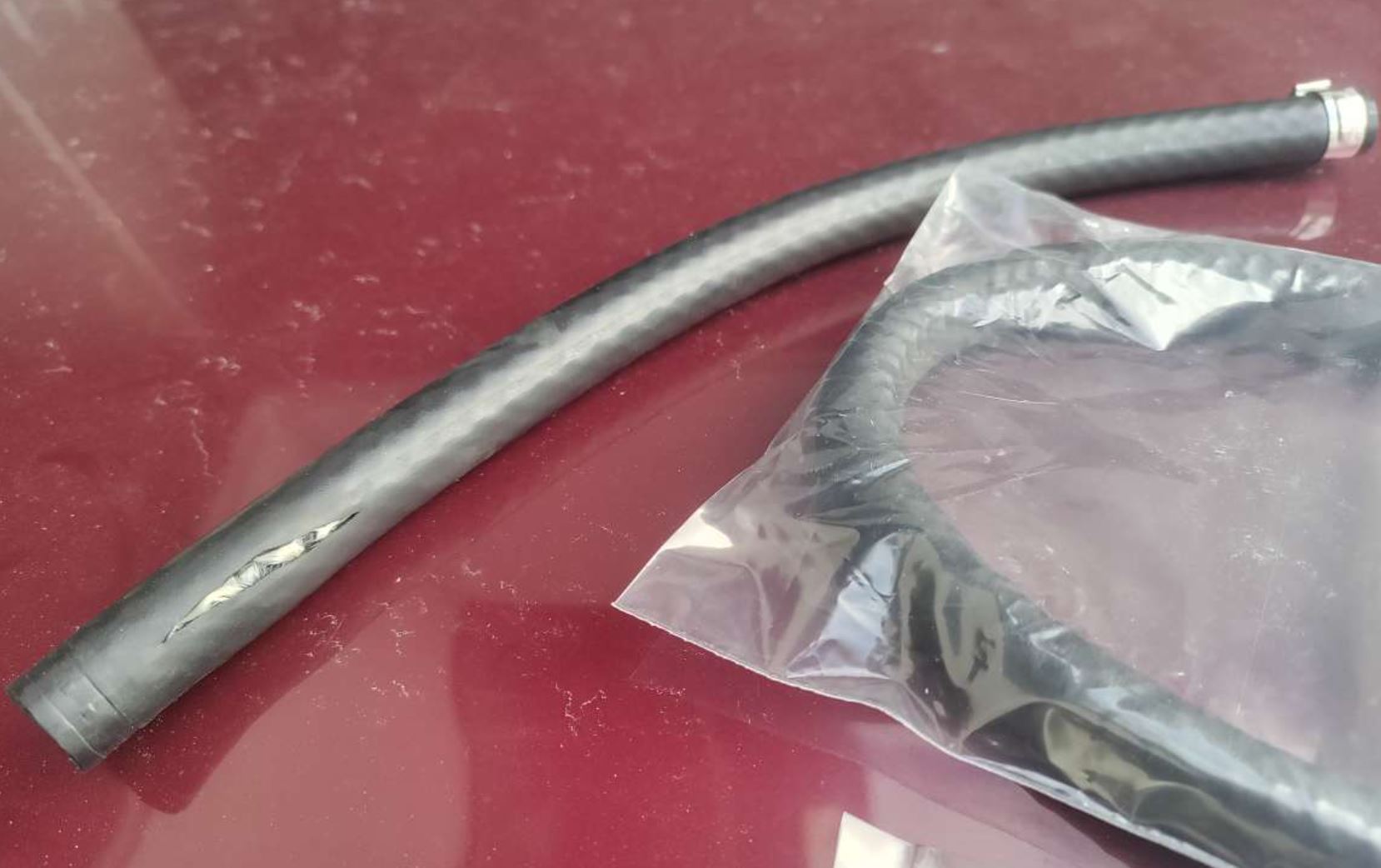

                                                      Laita tankin sisään semmoista letkua mikä kestää täysin bensaan upotuksen. Ei semmoista mikä kestää vain sisäisesti bensaa.
                                                        Joskus ammoisina aikoina eräs vanha Audi käyttätyi smalla tavalla bensapumpun releen ollessa rikki. Eli hörähti startissa hieman, mutta ei käynnistynyt. En tiedä oliko joku startin yhteydessä "pakkosyöttö" virralle vai mikä. Selvisi kun otti releen irti ja taivutteli hyppyjohdon ja antoi pumpulle virtaa jatkuvasti >> toimi normaalisti. Releen uusinnalla alkoi toimimaan normisti, joten varmistaisin joka tapauksessa vielä releen ja sulakkeen.
                                                          Alkuperäinen kirjoittaja MikaSS Näytä viesti
                                                          Kävin jo hakemassa Motonetista tuollaisen:
                                                          https://www.motonet.fi/tuote/upotett...roduct=45-8135
                                                          Pajalla vaihdettu letku tosissaan pintakerros halki, onko sitten klemmarin kanssa säädetty vai mikä ollut ongelmana.

                                                            Juuri tuollein se letku alkaa hajoamaan mikä ei kestä bensaan upottamista.
