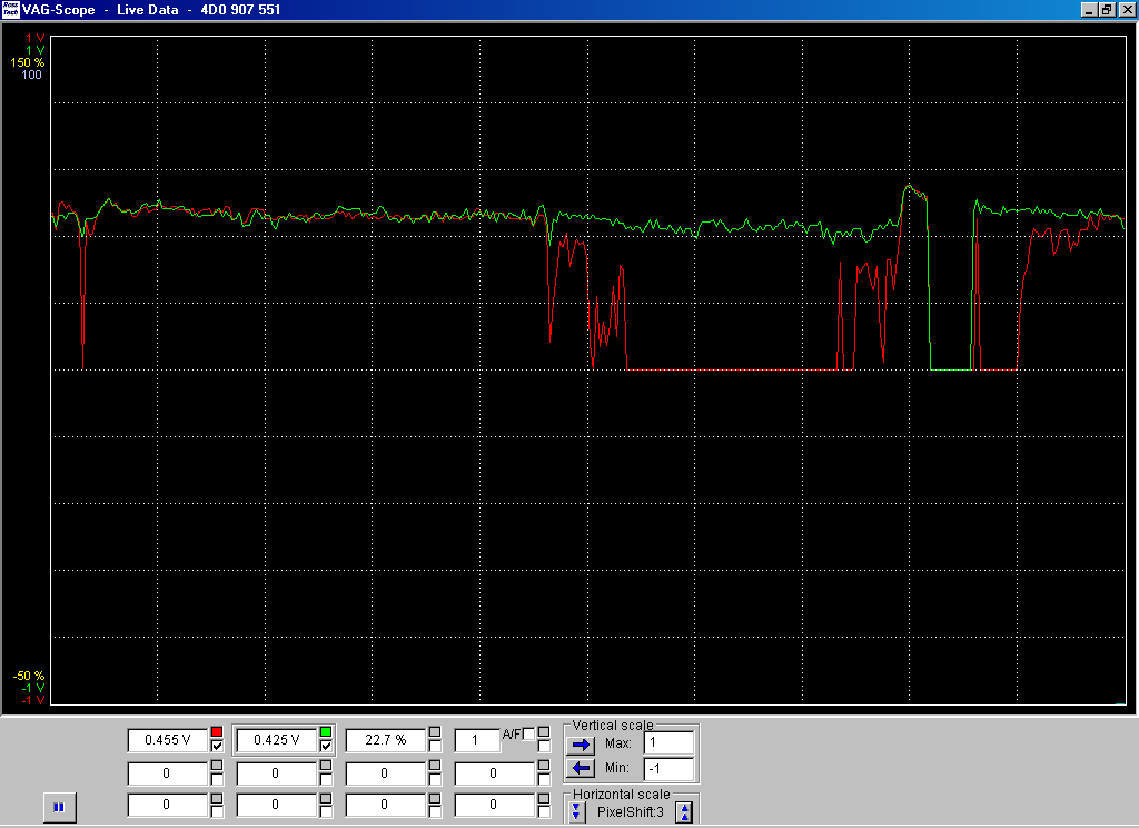

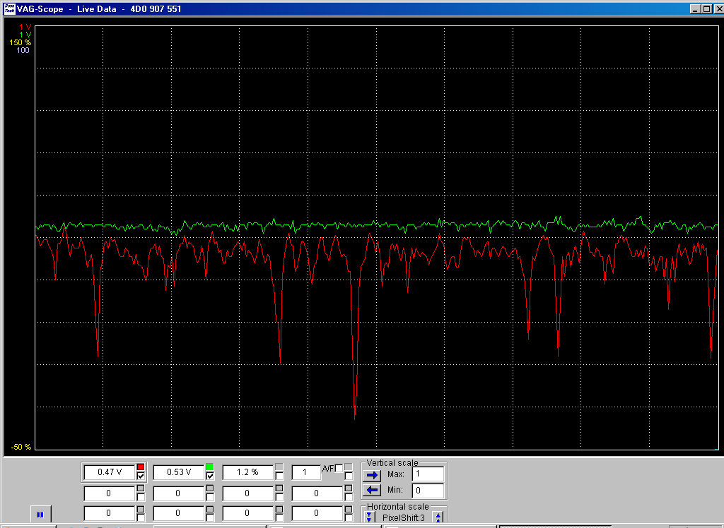

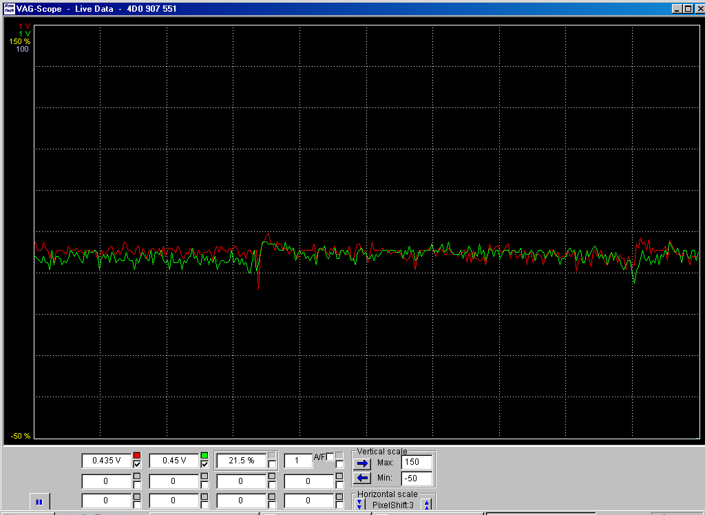

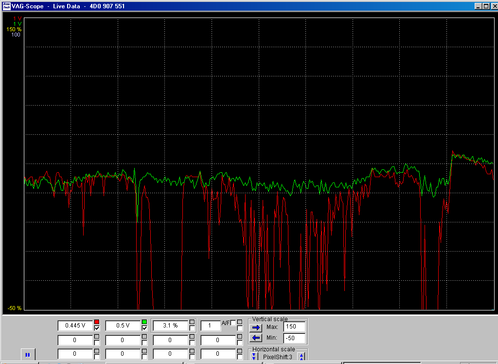

                                          Nyt meni homma jännäksi... eli näyttäisi siltä että lambda tai ECU putoo kyydistä välillä 2500-3500 kierrosta. Eli Alle 2500 kierroksen näyttäisi tasaista käyrää 0,5 volttia noin ja samaa yli 4000 kierroksella, mutta siinä välissä ainakin toinen anturi poukkoilee miten sattuu ja välillä putoaa kokonaan pois, josta antaakin vikakoodin, ja vieläpä jostain syystä molemmille antureille.
                                          Onko mitään järkevää selitystä muutakuin "yleismallinen Bosch lambda"?
                                          Myös tyhjäkäynti näyttää melko "karkealta". Tämä mitattu kanavalta 9, jossa näkyi 2 eri arvoa, jotka heittelehti kaasun mukaan 0.3 - 0.6 voltissa, joten päättelin että on lambdat B1S1 ja B2S1. ACK koneessa meinaan noi labelit ei täsmää edes sinne päin.
                                          Lämmitykset toimii hyvin ja niistä ei tule mitään herjaa.
                                          Jostain kanavalta sain myös lämpötiloja n. 600 astetta, joka lienee pakolämmöt tuossa anturin kohdilla... kai...
                                          Kuvat järjestyksessä: 4000 rpm, 2500 rpm, 3000 rpm, idle
                                          Ja ajettu moottoritiellä 4 -vaihteella.
                                          Viimeksi muokannut RodMunch; 10.4.2008, 21:29. Perustelu: kuvien "nimeäminen"
