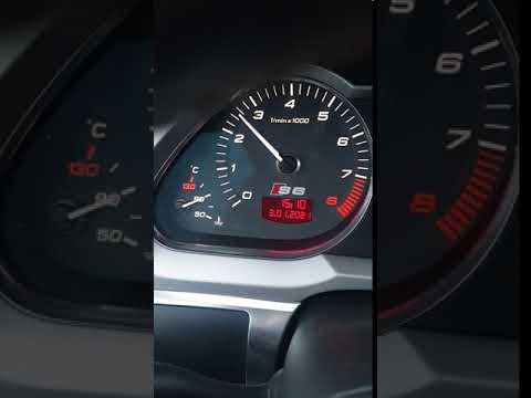

    Mitä mahtaa kymppi valittaa? Erottuukin yllättävän huonosti videolta, mutta tuollainen kalkattava soundi tuossa 2000-4000 rpm kohdalla. Jonkin verran selvempi ihan korvaan tuo ääni. Kuorma päällä vaimenee (toki muu melu lisääntyy) jonkin verran, mutta vallankin hidastuessa 4000 --> ~2500 rpm erottuu melko hyvin taas.
    Kenelläkään hyviä veikkauksia?
