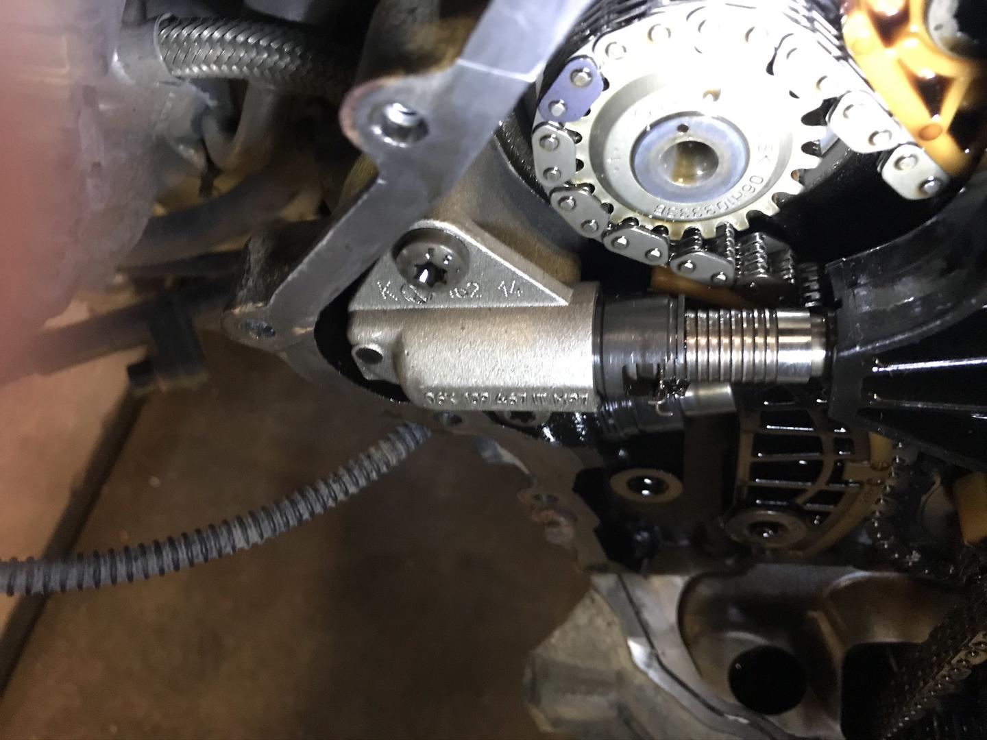

                      Mitenkäs tuossa ketjunkiristin toimii? Vai onko ketju vain yksinkertaisesti venynyt? Jännä kun aluksi kylmänä pysyy tuolla nollissa ja sitten yhtäkkiä hyppää isolla askeleella (öljyjen lämmettyä?). Startatessa kylmänä ei kuulu mielestäni pienintäkään räklätystä.
                      EDIT: Ameriikan foorumilta poimittua:
                      Dealership guideline is anything over -4 degree's we recommend a timing chain replacement, usually around 4.5-5 you will start seeing high pressure fuel faults due to the cam being out of time with the hpfp.
                      Viimeksi muokannut karvis; 27.3.2020, 20:31.

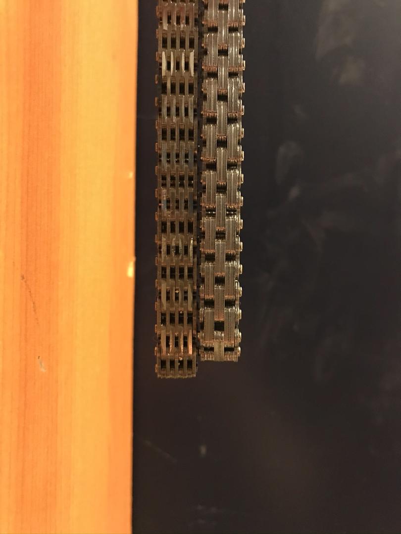

                        Lueskelin aika paljon tuosta viime kesänä. Mulla taisi olla -7astetta ja kiristimessä oli enää pari pykälää kiristysvaraa. Suosittelen heti jakoketjun vaihtoa ennenkuin pääsee hyppäämään yli, sinulla on kiristin tapissa.
                          Joo, autohan meni tallille heti ton jälkeen ja jakopään osat on tilattu Saksasta. Teen tästä varmaan projektin tuonne projektipuolelle, jos ja kun nämä Audin jakoketkut eivät olekaan kaikilla ikuisia. Audihan ei näissä asioissa vastaan tule. Tuo jakoketkuremppahan on äkkiseltään ihan suoraviivaista tekemistä. Katsotaan kuinka paljon venymätön 100k ajettu ketju on uutta pidempi.
                            Noniin, vaihdoin ketjun ja käytin koneen lämpimäksi. Adaptaatio tyhjäkäynnillä uudella ketjulla luokkaa -1.30 astetta. Onko tuo normaali arvo uudella ketjulla vai pitääkö tehdä adaptaatiota tms.? Olihan se huoltovapaa ketju ottanu jo 112 000km aikana ihan reippaan teknisen etumatkan. Erwinin ohjeen mukaan ketju on vaihtokunnossa, kun kiristäjästä näkyy seitsemän koholla olevaa nystyrää. Kiristäjässä olisi vielä ollut kuitenkin vähän varoja, oisko ollu yhdeksään nystyrää tms.
                            Kaikki uuden ketjun merkatut lenkit laitoin hammaspyörien vastaaviin merkkeihin ja pyöritin konetta käsin niin kauan, että merkit taas osu kohdilleen. Sai meinaan veivata aika monta kymmentä kierrosta, että sattu taas kohdilleen.
