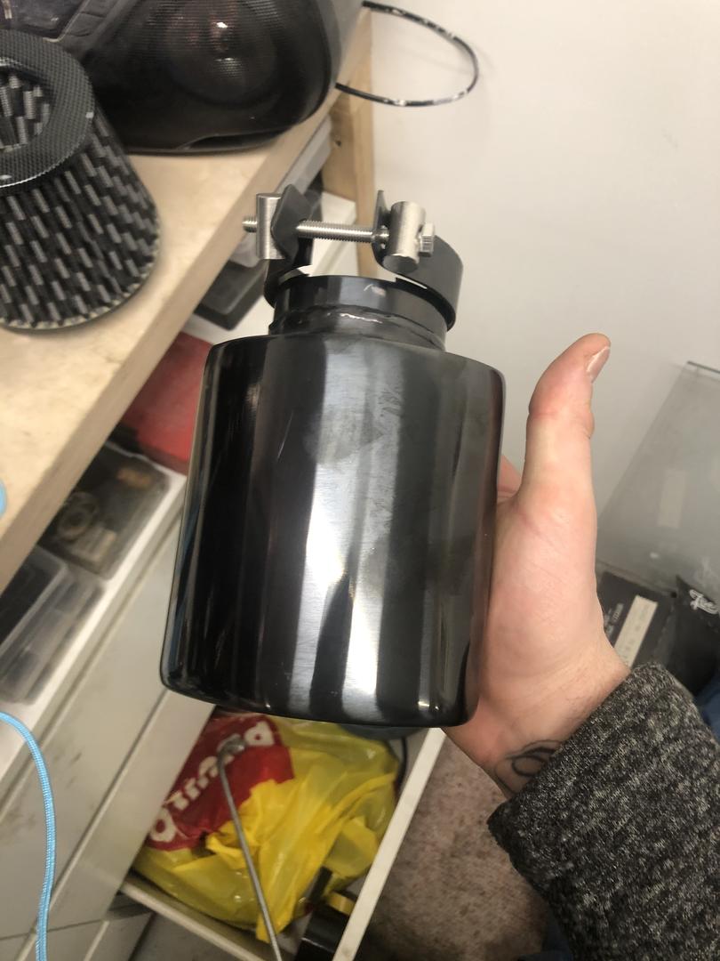

                        kaveri osti motonetistä Tälläset..

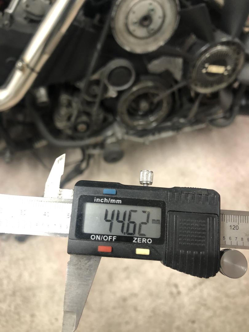

                            En tiedä sun auton putkestasi mutta tämä mitta on otettu minuutti sitte ja tostaku vähennetään paskat pois putken päältä niin siitä ei tule 50mm tekemälläkään..

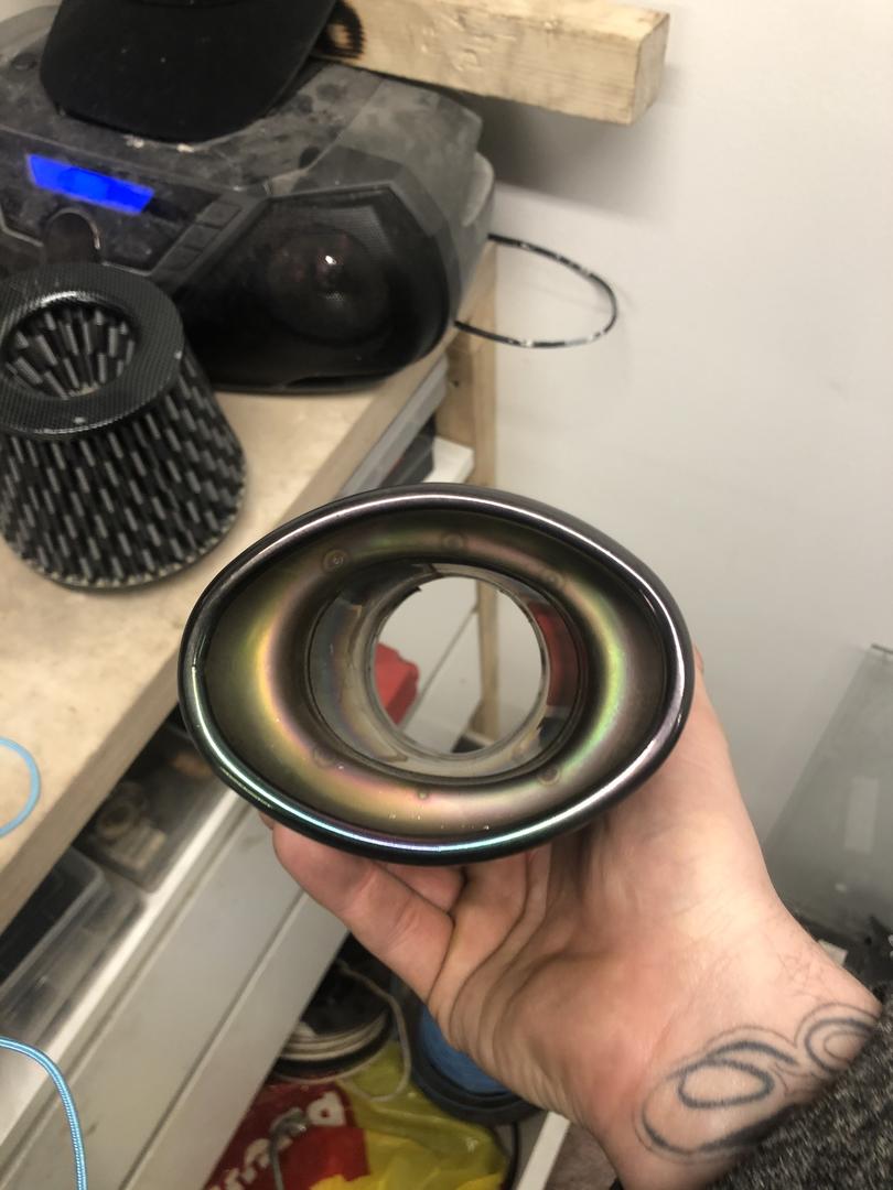

                              Näyttää aika isoilta noi päät, mitenhän lie sopii s-line puskuriin ?
                                No bensakoneesta en sitte tiedä, en huomannu että siitä puhutaan.. putkenpään sovitus juuri menossa..
                                  Mistä kohdasta putkea tuo 44,6mm on mitattu.
                                    Takapöntön takaa loivasta mutkasta..

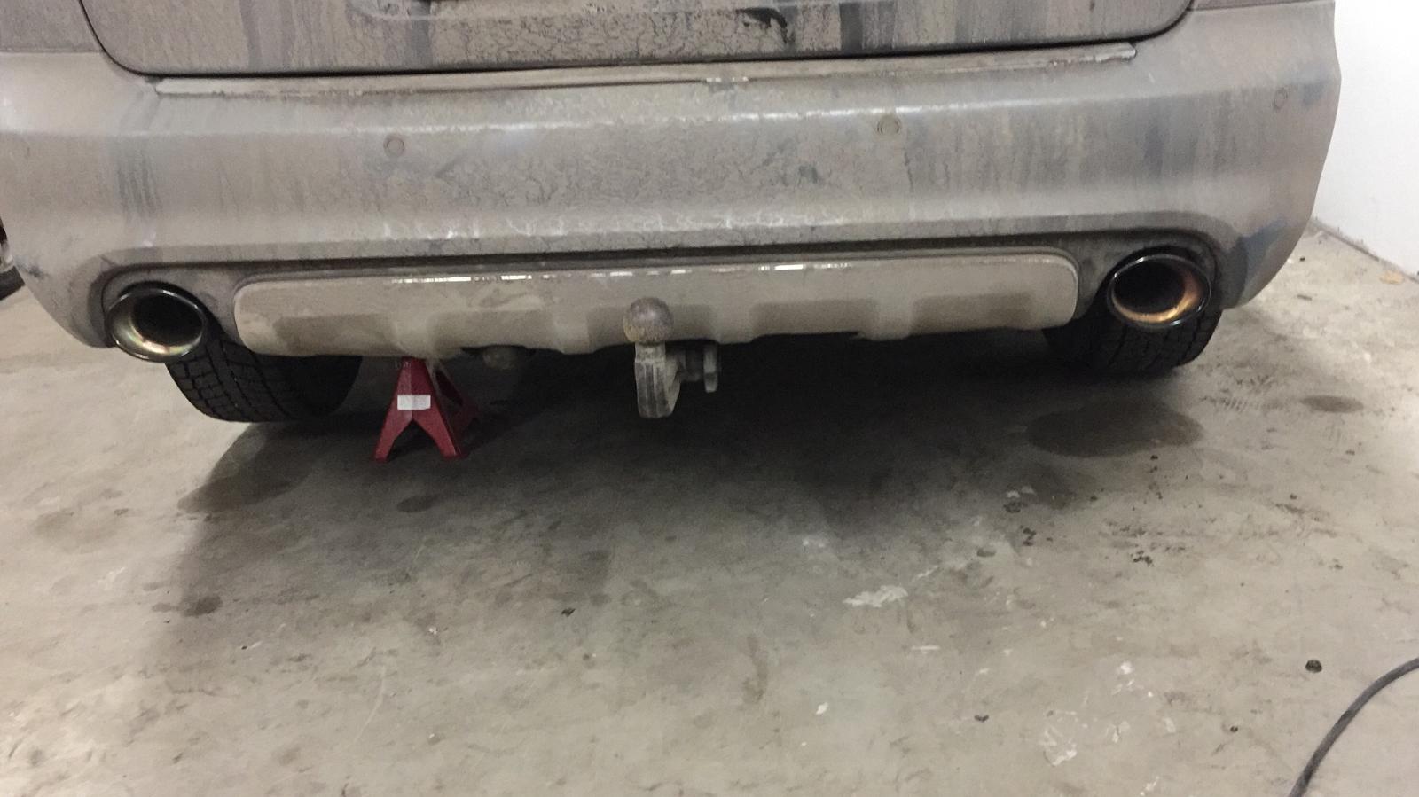

                                      Hyvin näyttää sopivan, pikkasen vielä täytyy tuunata että saa näyttää hyvältä..
                                        Nyt saatu aikaseksi käydä kunnolla auton alla tutkimassa, tuossa 3.0 tfsi:ssä on putkisto keskimmäisiltä vaimentajilta taaksepäin 50mm halkasialtaan.
                                        Takaperän kohdalta kun katkasee tarvitsee 4kpl 90 2kpl 60 ja 2kpl 45 asteen mutkia sekä pari metriä suoraa putkea. Lisäksi supisteet 2,5" - > 2", parit liitosholkit, että saa helposti vakion paikalleen jos tarve, sekä tietenkin putken päät. Tuollasen facelift 4f s-line takapuskurin reikiin mahtuu jopa 4" hormi. Vaikio putkenpäät n. 3" ja samanlaiset ajattelin laittaa. Kaikki tarvikkeet näkyy löytyvän motonetistä suunnilleen 150 eur hintaan.

                                          Päivitellään nyt tännekkin, sain aikaseksi tehdä muffler deleten tuohon ja kyllä siinä yllättävön paljon sävel muuttui. Nyt kuulee että autossa on moottori, 6 kone murisee ihan mukavasti.
                                          Putkenpätkät tilasin futurezilta 1m suora 2,5" pari 60° 45° ja 90° mutkaa. Kannakkeet tein m8 kierretangosta, kiinnitys orkkis kannatinkumeihin muttereilla ja aluslevyillä (saa kätevästi säädettyä putkenpäät puskurin aukkojen keskelle sivusuunnassa).
                                          Putkenpäät tilasin completosilta, varmasti paras hinta/valikoima suhde.
                                          Lopuksi vielä musta kuumankestomaali pintaan että ei ruostu ensimmäisessä suolakylvyssä ensin talven tullen.
                                          Before after kuva liitteenä
