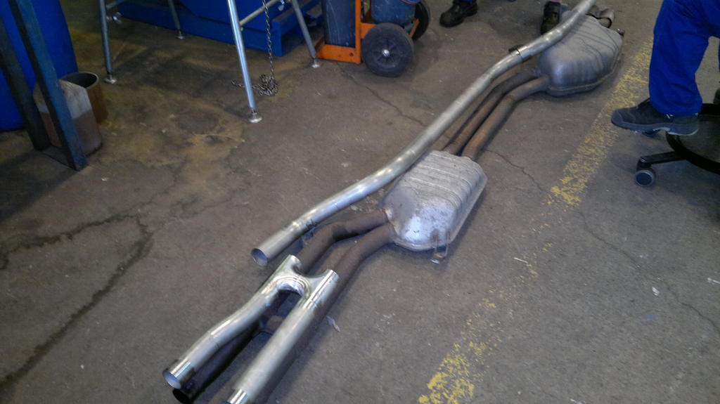

                                              Onko kukaan tehnyt putkistoa kasikoneelle? Omaan ässään tehtiin putket rosterista, katit jäi paikoilleen ja siitä perään asti tuli sitten 2" putket suorana. Komeat oli sävelet mutta tehoja hävisi!! Eli siis tarviiko mikälaisen vastapaineen vai onko oikeasti vain isojen äänien myötä auton tehot "hukkuneet" korvien väliin?
                                              Autoa kokeili useampi henkilö molemmilla putkilla ja tehottomalta tuntui kun rosterit oli paikoillaan.
                                                2" tuntuu aika pieneltä putkelta,ettei vaan ahdistaisi??
                                                  Toimisiko joku keskipönttö matkalla H- tai X-pipen tavoin tasaten putkien välistä painetta? Ja oliko se vakioputkikin 2,25" kooltaan?
                                                  Edit: Teittekö muuten taakse asti tuplaputket vai vakion tavoin ulostulot vain toiseen reunaan? Onko siellä tankin ympärillä tilaa kunnollisille tuplaputkille?
                                                  Edit2: Jos poistitte kaikki pöntöt katteja lukuunottamatta välistä jäikö soundi kierroksilla rämiseväksi vai onko se ns non-resonating?

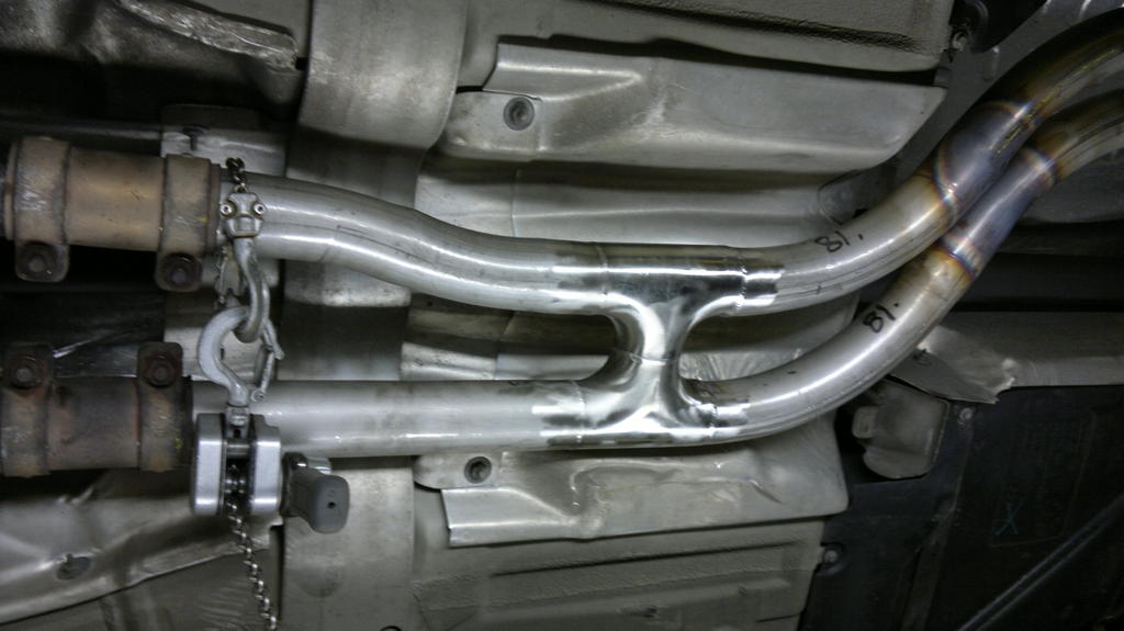

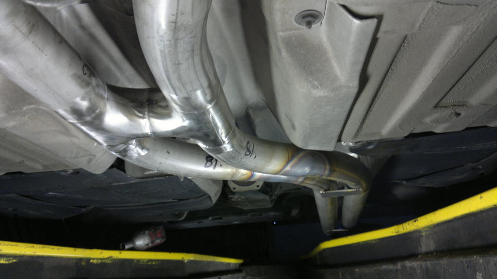

                                                    Mielestäni kasin tuplaputkisto tarvii juurikin sen X- tai H-putken sinne, ja eikös joku täälläkin sen myös A6 4.2:ssa omakohtaisesti todennut?

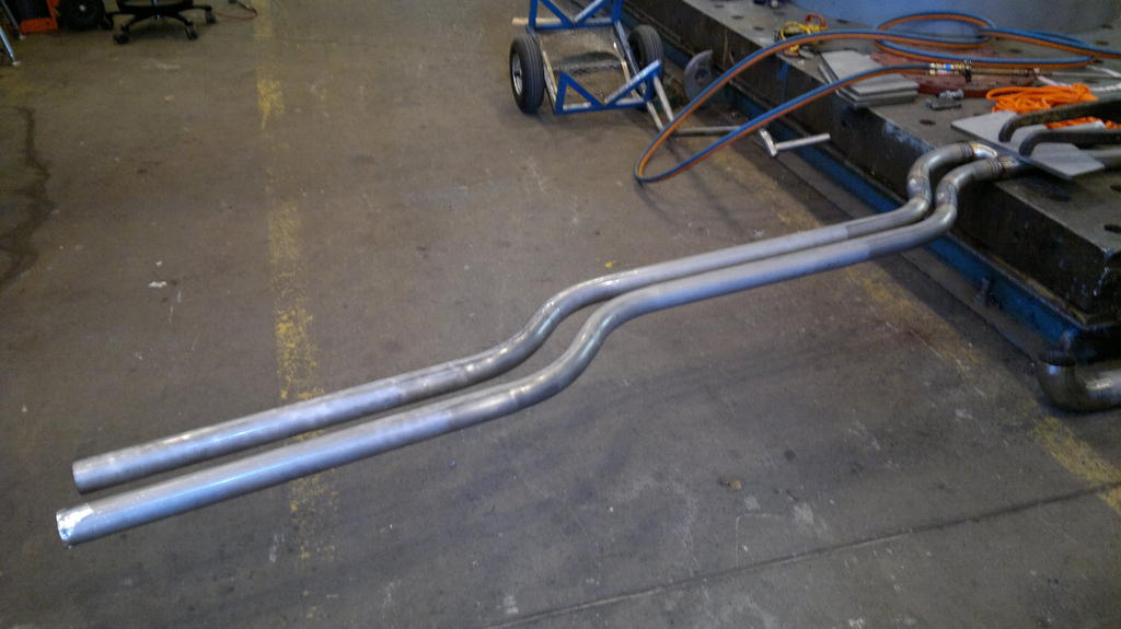

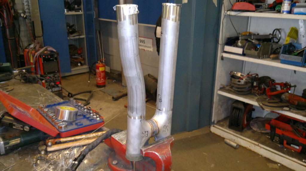

                                                      Siinä olis parit kuvat putkesta.
                                                      Kyllä sinne taakse mahtuu tulemaan molemmilta puolilta putki mutta se vaatii hieman muovien poistamista auton alta sekä puskurin leikkaamista tietenkin, jätin itse sen tekemättä koska en halua "rikkoa" tuota puskuria. Jos vetää putket molemmille puolille ei minun autossa ainakaan tankkia kannata kiertää vaan mutka vasta tankin jälkeen koska tilaa on siellä hyvin.
                                                      Mitä tulee tuohon rämisevään ääneen niin kunnion räminä lähti jos linttasi kaasun lattiaan, tasaisesti ajettaessa auto vain roplatteli niinkuin kasin pitääkin :).
                                                      Otin putket pois koska en pitänyt siitä että tehon hävikki tuntui niin paljon, kyllä ne tulee paikoilleen mutta vasta kun tehotkin pysyy.
                                                        Näkyyhän tuossa keskipöntön etupuolella H-pipe olevan eli ei sen siitä pitäisi sitten (kai) johtua. Siitä en tiedä miten kriittisiä nuo on H- tai X-pipen sijainnista. Luin noita jenkkifoorumeita niin tuntui jotkut vehkeet olevan aika kranttujakin siitä missä kohtaa se yhdysmutka on.
                                                          Aivan, Pitääköhän kokeilla laittaa simonsin läpivirtaavat tuonne jonnekkin väliin ja kokeilla että onko sillä vastapaineella merkitystä vai kokeillakko suoraan laittaa tuo H alkuperäiseen kohtaan?
                                                          Edit: Onko tuolla H-pipen yhdysputken koolla merkitystä?
                                                            Yleensä suositellaan samaa kokoa kuin muukin putki. Sen kun ei tarvitse virrata sinänsä kuin toisen putken kaasut kerrallaan.
                                                            Vanha nyrkkisääntö jenkkien puolelta taisi olla, että etsi putken kuumin kohta ja pistä siihen. Ja tokihan tuo kuumin piste voi vaihtaa paikkaa riippuen siitä mitä perässä on, eli ensin vaimentimet, sitten arpomaan tuon kohta ;)
                                                              Mutta ei tuota H kohtaa liikutettu kuin muutama sentti (kuvassa näkyy). Voiko se vaikuttaa niin paljon? Yhdistävä putki on nyt yhtä paksua kuin muukin putki. Alkuperäisessä se on muuta putkea kapeampi! Onko kukaan päässyt kuuntelemaan livenä kun paikoillaan on X-pipe? Miten sitten tuo vastapaine, ilmeisesti tarvii sitä koska tuli tuota tehon hävikkiä.
