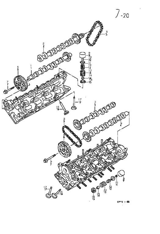

                    Jösses kun tässä tunteekin ittensä aivan tyhmäksi :) Pakko laittaa selventävä kuva, jotta meikäkin (oppilas) pysyy kartalla. Eli, siis osasta nro 6 on kaiketi on kyse? Tuohan se nokkapyörä on, vai ketjupyörä??
                    Tuota vain ihmettelin kun imu- ja pakonokka on tuolla ketjulla kytköksissä, niin kuinka se pyörän säätö vaikuttaa pakonokkaankin. Mutta näin ei siis ole asian laita? Jos nyt puhutaan samasta asiasta, niin se olikin mielessä että pyörän vaihtaisi samalla kun kansi on remontissa.
                      Kutonen on nokkapyörä, joka on kartiokiinnityksellä eli ei välttämättä tarvii säädettävää pyörää. Säätöä helpottaa kyllä varmasti paljon, jos on säädettävä pyörä eikä tarvii aina vetää fillaria irti.
                      Nokkien välistä asentoa sen sijaan et pysty kääntämään kuin säädettävällä ketjupyörällä.
                        Eli Petrin viestiin vielä lisäten; jos siis haluat säädettävät nokkapyörät, kannattaa etka-kuvat unohtaa - säätöpyöriä kun ei löydy varaosakatalogeista omilla osanumeroilla =).
                        Ja asennuksessa ne siis täytyy prässätä pois imunokista ja vastaavasti uudet säädettävät tilalle. Ja edelleenkään, kun siihen pakonokkaan ei kannattane koskea, niin tuota "6"-pyörää ei kannata haalia säädettävänä (teettämään senkin siis joutuu).

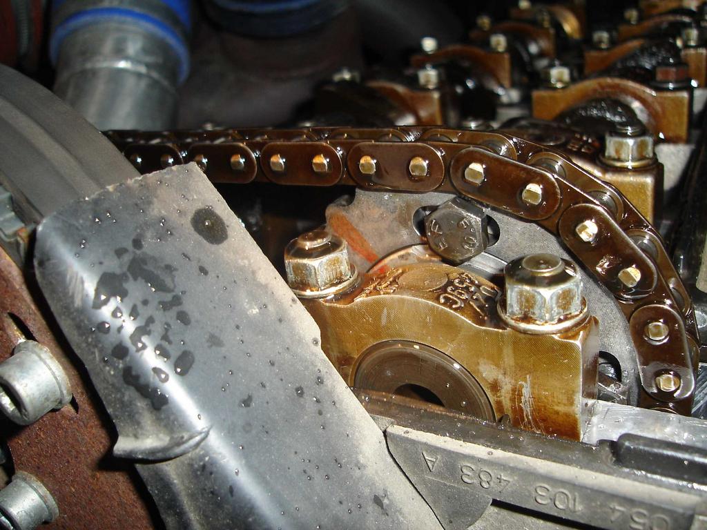

                        Edit: Ja kun kuva yleensä kertoo enemmän kuin sanat, niin tuossa kuva siitä säätöpyörästä...
                          Nyt selvensi asiaa paljon. Ihmettelinkin kun tuo ketjupyörä näytti olevan kiinteästi tuossa akselissa, ja niinhän se onkin. Ja säätökin vaatii näköjään venttiilikopan irroituksen? Hankalaksi kyllä menee :) taidan jättää säätämiset suosiolla pois laskuista tällä kertaa...
                            piti oikein tarkistaa kuvista että olikos niin että on pakonenissä käytön akseli, muistin että toisessa käytettiin imua ja toisessa pakoa jakohihnalla.
                            no olihan se, eli mun heittämä aika-arvio nyt laskee 1-2h luokkaan säädöstä.
