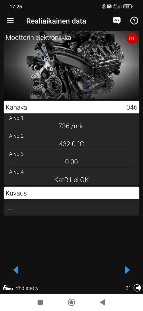

                                Vikakoodi(P0420 katalysaattorijärjestelmä rivi1 vaikutus liian vähäinen/oikosulku maadoitukseen) nollautui ja Obdelevenillä pääsi lambda- arvot katsomaan. 0-1V molemmilta eli kunnossa ovat. Pitääköhän odottaa vikavaloa ja uudelleen mitata?
                                Korjaaja suositteli tulppien vaihtoa. Kuulemma viittaa epäpuhtaaseen palamiseen. Pitää testata.
                                Viimeksi muokannut jannekni; 14.9.2023, 19:29.
                                  Tuon koodin alle varmaan sopii kaikki polttoaineen palamiseen liittyvät häikät. Tulpat nyt on halpa testi kanssa. Imuvuodot toinen esim alipaineletkujen läpikäynti tai suoraan vaihtaminen jos tuntuu haperolta.

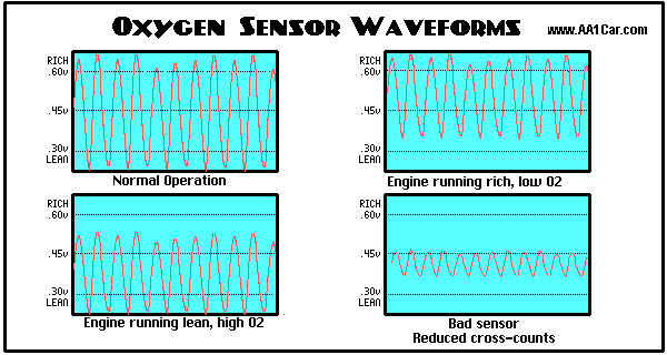

                                    Kysytääs täällä että toimiva lambda siis vaihtelee 0.00 - 1.00 väliä kokoajan? Onkos normaalia että jännite ei nouse yli 0.85 missään vaiheessa? Taitaa itsellä vaihella suunnilleen 0.1-0.7 väliä kokoajan
                                    Vähän miettinyt kun ei taida etummaisia lambdoja olla vielä vaihettu ja vajaa 230tkm ajettu niin oliskohan hyötyä vaihtaa. Ainakin kulutus voisi ehket vähän laskea? Vcds ainakin testit ok ja se agning testi tais olla 0.5 luokkaa molemmilla (taitaa kohtuu huono tulos olla, tiedä sit mitä tuo testi kertoo?)
                                      Ei se yhteen volttiin asti mene, tuo 0.7v on ihan normi lukema. Nyt siis puhutaan kapeakaista lambdoista. Laajakaistalla maksimijännite on 5v eikä se sahaa tuolla tavalla.
                                      https://www.aa1car.com/library/o2sensor.htm
                                        Mites kun tuossa kattelin jotain youtube videoita jos esim tekee testi loggauksen että ajaa 3 vaihteella ja kiihdyttää puna-alueelle ja sitten kun vaihtaa neloselle niin tuo 3 vaihteella kiihdytys, pitäisikö lambdan näyttää kokoajan suht korkeaa lukua ja sitten varmaan tippuu kun neloselle vaihtaa ja antaa vauhdin tippua? Että kiihdyttäessä ei tiputa voltteja tuonne 0.1 esim vaan on kokoajan jotain 0.7-1?

                                            Eipä korjautunut uusilla tulpilla. Oisko se sitten katti tullut tiensä päähän?
                                            Viimeksi muokannut jannekni; 18.9.2023, 18:28.
                                              P0420 aiheutti tukkeutunut katti. Hapen antamiselle korjautui.
                                                Mitä tarkoitat tuolla hapen antamisella? Lähtikö vikakoodi itestään pois vai nollaamalla ja ei tullut enää takaisin?
                                                  jannekni ymmärsinkö oikein että ajamalla korkeilla kierroksilla katalysaattori puhdistui ja vikakoodin poiston jälkeen ei enää tullut takaisin?
                                                    "Hapen antaminen" on viite normaalia kuormittavammasta ajotavasta, suljetulla alueella ylensä tietysti. Ihan normaali toimenpide vanhojen dieseleiden kohdalla, eikä mitenkään epänormaali vanhan bensakoneen kohdallakaan. Ns "katti kuumaksi".
                                                      Mulla vaati Euroopan reissun jossa 3vko ajettiin 8h päivässä kiekkamittari koko ajan karvan alle 4000rpm. Lambdan vikakoodit ja vikavalo sammui n.9000km ajon jälkeen ja ei ny ole pariin kuukauteen takaisin tullut. Normaalisti se syttyi aina pari viikkoa nollauksesta.Auto oli A6 C5 2.4 -02. Tietty saattaa olla halvempaa uusia niitä osia :-)
                                                        Holkki taaempaan lambdaan korjasi vian.
