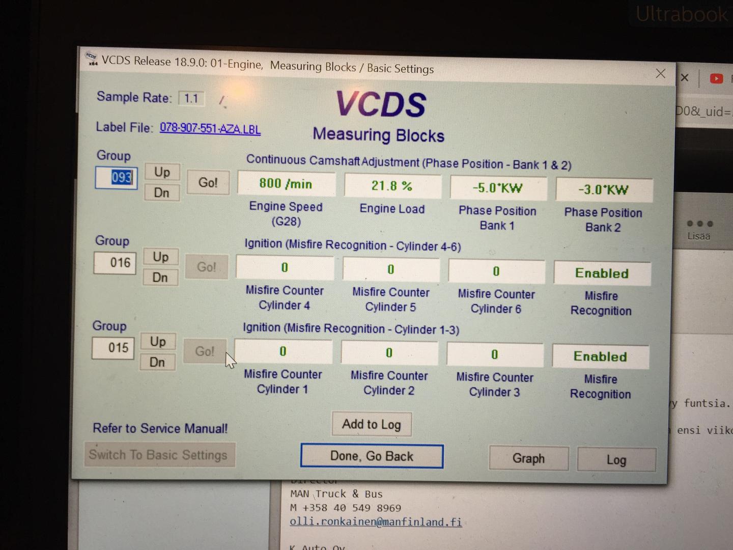

    Jako on kohdallaan ja nokkien välinenketju on oikein, joskin vähän venynyt. block 93 sanoo ykkösbänkin arvoksi -10 kw, mutta toisesta ehjästä autosta katsoin saman solun, niin siellä oli -13 eikä ongelmia. Ykkös bankissa esiintyy ajoittain misfirejä 1-3 sylintereissä.

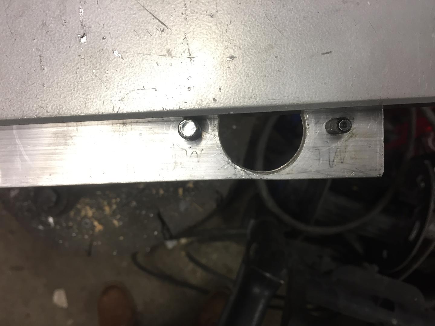

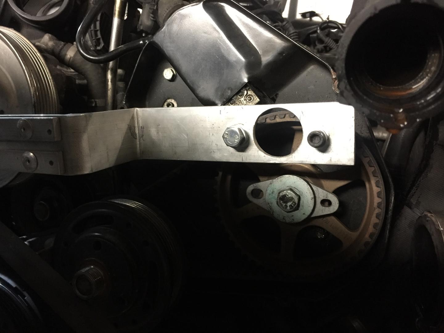

            Tämä mysteeri alkaa pikkuhiljaa ratketa. Nokka-akselin lukitustyökaluni oli kokenut kovia lainakäytössä ja oli vääntynyt juuri sopivasti, jotta yhden hampaan pielessä oleva jako jäi huomaamatta. (Tämä on varmaan joku murphyn laki) Huomasin tämän kun laitoin linjurin työkalua vasten. Korjatulla työkalulla näkei jaon olevan pielessä hihnalta.
            Ajattelin olla nokkela ja korjata tilan teen popauttamalla nokkapyörän pois kartiolta ja kääntämällä nokkia irroittamatta hihnaa. Kaikki menikin melkein kuten elokuvissa kun seurasin audizenen ohjeita. Avasin nokkapulttia 5 kierrosta ja asensin ulosvetäjän ja vedin nokkapyörän löysälle. Käänsin pihdeillä nokan kohdalleen ja aloin kiristää nokkapulttia. Nokkapultti olikin ottanut ulosvetäjästä hieman siipeensä ja on nyt erittäin tahmealiikkeinen. Nyt neuvoja kaivataan miten pitää nokkaa paikallaan kun otan pultin kokonaan pois ja vaihdan ehjään? Onko nokassa jossain kohtaa joku tasanne, josta saisi kunnon otteen? Pyöreällä pinnalla kun ei tahdo pihdit pitää voimaa lisättäessä.

              Ei siinä nokassa ole mitään kunnollista paikkaa, mutta kunnon lukkopihdeillä saat kyllä pidettyä sen paikoillaan. Toivottavasti nokan kierteet ei ole paskana.
                Tähän tuli ainakin erävoitto kun cam phase position on spekseissä jaon korjaamisen jälkeen. Huomenna jännitetään koeajoa.
                  Koeajo suoritettu. Nykiminen jäljellä. Tyhjäkäynniltä misfiret katosi jaon korjauksessa.
