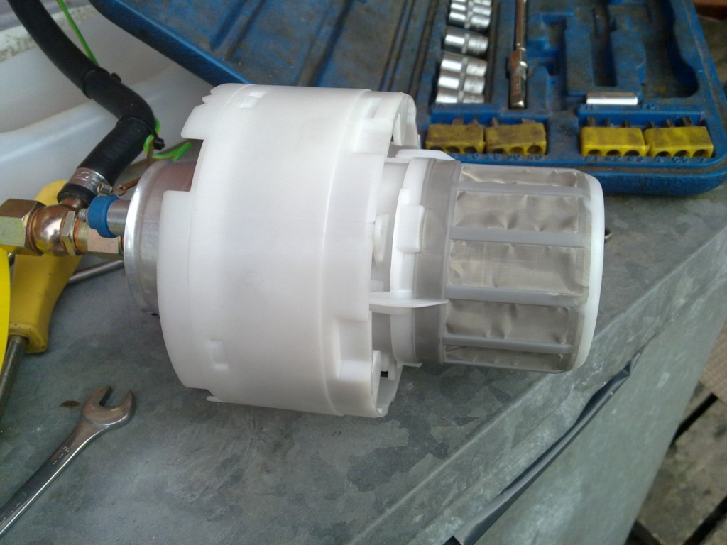

                              895201779H kehtoa joutuu pikkasen tosiaan muokkaamaan että pumpun saa paikalleen.
                              Kehdon yläpäässä on pieni sihti, jota pitänee lämmittää tai muuten muokata pois tieltä että saa pumpun paikalleen.

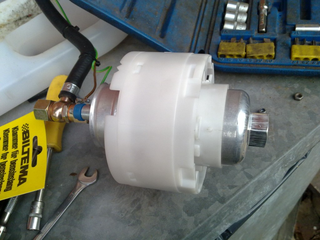

                              Otin foton aiheesta, laitoin pumpun väärinpäin demonstroimaan paljonko tarvitaan lisätilaa.
                              Viimeksi muokannut Hammu; 11.10.2011, 21:34. Perustelu: typo
                                Kylmästi lyhennät koko kaulusta ekaan laajennukseen asti, joka tuossa kuvassa näkyykin. Muuten pumppu ei mene tarpeeksi syvälle ja meno loppuu ennen kuin bensa tankista.

                                  Onkohan tossa 034M kitissä joku jatkoliitin pumpun pohjassa.
                                  Kuvasta päätellen kehtoa ei ole lyhennetty, pelkästään tehty joku muokkaus yläsihtiin.
                                  Tämä siis:
                                  http://www.034motorsport.com/fuel-in...ons-p-383.html
                                    Mullon aika samanlailla ku tossa 034:lla, pikkusen vaan sihdistä snurrattu tavaraa pois.
                                      Kaikista helpoin tapa on lämmittää kuumailmapuhaltimella tuota sihdin kohtaa, ja kun se on tarpeeksi lämmin, pumpun voi työntää sisään. Ei tarvitse jyrsiä, ja tuo osa pysyy ehjänä. Parin minuutin homma.
                                        Eske, oliko sulla mitään jatkoliitintä, vai onko ihan "as is"
                                        okkim, tuo kävi mielessä. Pitänee huomenna turata.
                                          Ei tartte mitään jatkoja. Ja tosiaanki lämmittämällä siistimpi.
