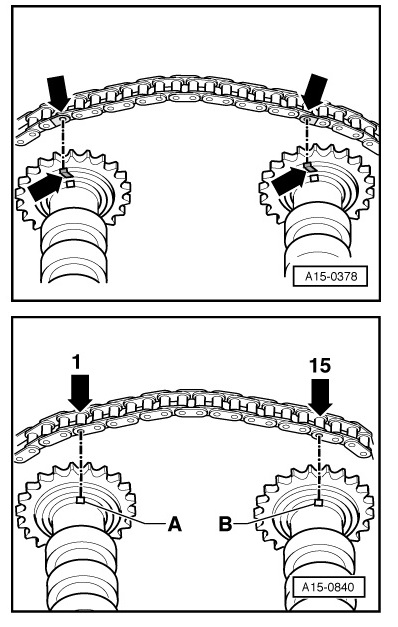

        Audi A8/S8 V8 32-venttiilisessä ei kyseistä osaa ole, 40-venttiilisessä on ja se vaikuttaa samalta osalta. AVP-tyypin moottoriin 077109087E ja 077109088E, pienempi numero bank1 ja isompi bank2.
          S8 4.2 AVP koneella - ajoitusmerkit yms.
          Jakohihna, nokkaketjut ja kiristimet vaihdettu.
          Bank2 herjaa väärää nokka akselin asentoa.
          Kysymyksiä:
          Mistä pytystä voi tarkastaa onko yläkuolokohdan merkki hihnapyörässä kohdallaan?
          Mistä löytyy reikä kampiakselin lukitustyökalulle? (Jos on)
          Montako lenkkiä on kuljettajanpuoleisen nokka-akselien merkkien välillä?
          Obdelevenillä sain katsottua kanavan 93
          joka kertoi että bank 1 (joka ei herjaa) phase on 11
          ja bank2 phase on 21.
            5 pytyn YKK:ssa sopii lukitustyökalut kohdilleen, jolloin myöskin jaon pitäisi olla merkeissä.
            Kampuran lukitustyökalulle löytyy reikä lohkon kyljestä, kuskin puolelta. 6mm tai 8mm kuusiokolo sopii tulppaan muistaakseni.

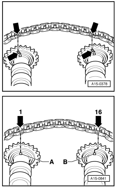

            Lenkkejä pitäisi olla 16 kappaletta merkkien välillä, mutta merkit ja lenkit ei ihan täydellisesti osu kohdilleen. Tuohon löytyy workshop manualista aika hyvät ohjeet, kun viitsii kaivaa.
              Jos sinulta löytyy tuo workshop manuaali niin voisitko tarkistaa?
              Ulkomaan foorumilla väittävät että bank1 olisi 15.5/16 lenkkiä ja bank2 olisi 15 lenkkiä. Laitoin tuon bank2 tuon 15 lenkin mukaan - onkohan oikein?!?
              Oliko tuo 5-pytty mikä? Kuskin puolella lähinnä syyläriä vai mikä?
                Katso nokkien ajoitusmerkit, jos ne osuu kohdilleen niin sitten jako on oikein.
                  5-pytty on kuskin puolella ensimmäisenä, eli lähimpänä syyläriä. Ja kuten okkim sanoi, nokkien merkit kohdilleen.
                  Tuota 40v konetta ei saa varmuudella ajoitettua ilman ajoitustyöjaluja, eli kampuran lukitustappi ja nokkien välinen rauta pitää olla paikoillaan.

                        Nuo nokkien väliset ajoitusmerkit on siitä hankalat että tuo ketjunkiristin "elää" koko ajan siinä välissä jonkun verran, kun ei ole öljynpainetta. Siksi tuo lenkkimäärä on tärkeä kun niitten merkkien perusteella on epävarma tunne - vaikka ne näytti kohdallaan olevanki 15 lenkin taktiikalla.
                        Alan pikkuhiljaa taipua siihen uskoon että kampuran merkki on hiukka vinossa.
                        Sitä minä vaan ihmettelen että onko tuossa kanavassa 93 esiintyvät bank1 11astetta ja bank 2 21 astetta oikeasti asteita jotka kone mittaa, vai onko ne lukuja jotka voi muokata elektronisesti vai mitä ne on? Ja mitä niiden pitäisi olla?
                          Jos tarkoitat kampuran merkillä sitä jakopään muovisuojan kiilaa niin eihän se ole tarkoitettukaan muuhun kuin että saa vehkeet noin suurinpiirtein tontilleen. Se saattaa tuurista riippuen osua aivan tasan kohdalleen tai saattaa olla monta astetta pielessä.
                          Nuo 093 kanavan arvot on käsittääkseni ihan oikeasti mitattuja arvoja. 12 astetta taisi olla vikakoodin jäämisen raja-arvo ja 21 astetta on jo valovuoden pielessä.
                            Nokkien merkit menee kyllä kohdilleen konetta pyörittämällä jos lenkkimäärä on oikein. Ei se kiristin siinä vaiheessa ”elä” niin että merkit eivät menisi kohdilleen. Eli pyöritä konetta käyntisuuntaan ja katso osuuko merkit.
                              No kyllä ne merkit oli kohdallaan bank 2 kun kaksi kierrosta konetta käsin pyörittelin.
                              Käviskö tässä sitten ratkaisuksi se että kampura kohdalleen niin bank1 olis jotain -5 ja bank2 olisi lopulta 5 ja sillä alkais pelaamaan?
                                Tuo on vielä speksin sisällä, mutta kyllä ne kannattaisi saada lähemmäksi toisiaan.

                                    Ei kellään sitä varmaa tietoa niistä lenkkimääristä ollu?
                                    Tämä sinällään on jotenkin omituista kun minusta tuo bank1 on silmämääräisesti se joka on ihan merkin rajalla, siinä nokassa jossa anturi on ja bank 2 olisi ihan 100÷ keskellä ja oikein.
                                    Bank1 on siis edelleen apukuskin puoli ja bank2 kuskinpuoli. Noh, mutt huomenna puran TAAS koko paskan ja tarkistan tuon yläkuolokohdan vitospytystä jne.
                                      Ei tarvitse YKK:n kanssa kikkailla, jos maltat laittaa lukitustapin kampuraan. Jako menee silloin oikein väkisinkin.
                                        Jep jep.
                                        Oikea vastaus oli 16 lenkkiä nokan merkistä toiseen.
                                        (Korjaan 15 lenkkiä - tai oikeammin tappia on oikein(

                                            Joo sulla on edelleen jako pielessä. Itellä oli sama homma kun oli hampaan pielessä omassa bitukassa nokan jako hampaalla pielessä.
                                            En nyt jaksa muistaa mutta mutulla se meni kuskinpuolella jotenki todella kieroutuneesti eritavalla ettei tuo 16 lenkkiä päde samalla kaavalla kuskinpuolen bankilla. Se kyllä luki jossain ohjeessa miten pitäisi toimia mutten sitä silloin sisäistänyt.
                                            Tätä kuvaa kun tuijottaa ajatuksen kanssa kaljoissaan ni ymmärtää mikä meni taas vituilleen :)
                                            http://wiki.ross-tech.com/wiki/image...ing_chains.gif
