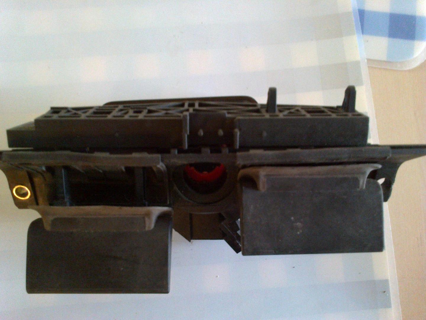

    Se on teknikan laji, ei väkivallalla, ne 2 mustaa avauskahvaa lähtevät kampeamalla, vasta sitten pystyy lukkolaite tulemaan pois. Mulla on vanha lukkolaite jossain kotona voisin laittaa kuvia myöhemmin jos et saa auki.
      Kiitos Killeri! Kampeamalla - olisko pihdeillä ulospäin vetämällä ja nitkuttelemalla? Lähden tästä yrittämään!

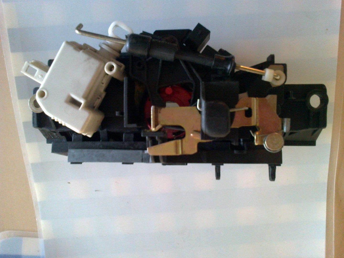

        Nyt kotona, ja tässä kuvat. Näkyy hyvin että ne kahvat menee läpi ja pitää painaa ne kielekkeet sisäpuolella samalla kun vetää kahvasta ulkopuolelta.
        Eka ja kolmas kuva ylösalaisin, nuo ulokkeet pitää painaa kasaan samalla kun vedät.
          Irti on ! Kiitos Killeri ohjeista ja kuvista, enpä olisi itse keksinyt! Vähän ylimalkaiset ovat ohjeet saksalaisessa oppaassa tässä asiassa. Onhan kirjasta toki muuten hyötyä.
