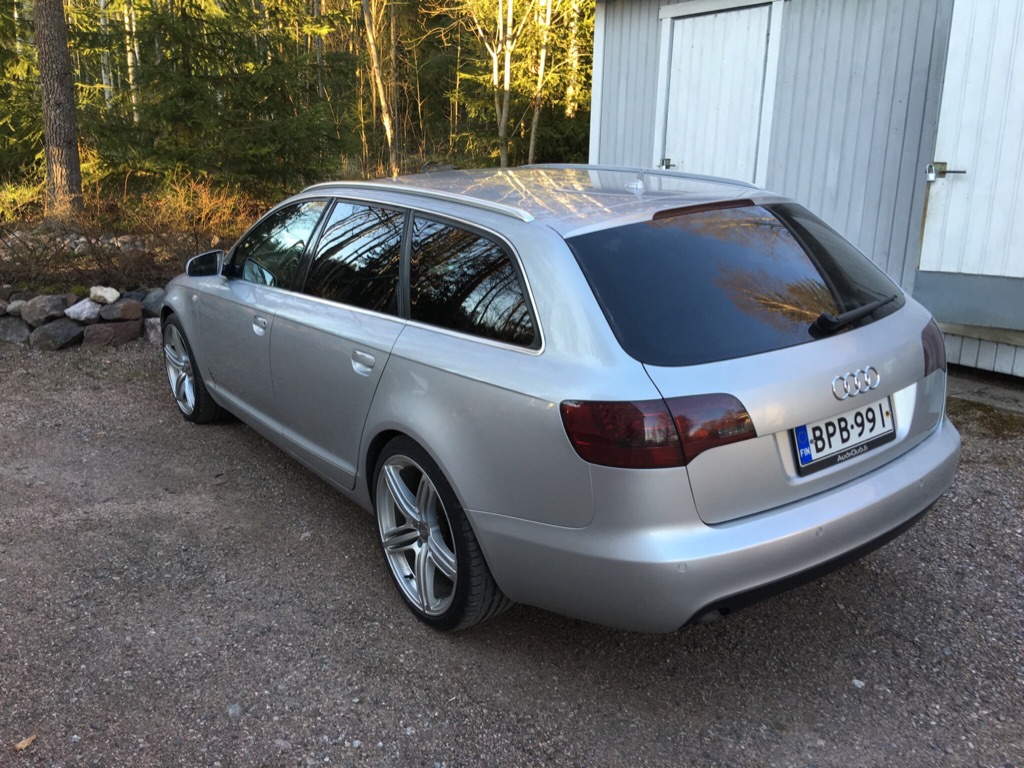

            Savunharmaalla huitasin vaan pestyn umpion päälle. Click image for larger version

              Nätithän noista on tullut. Itselläni tosin pelkään että hiottu jo liian huonoksi jotta tulisi minkäänlaista. Tosin eihän tuossa paljoa häviäisi jos kokeilisi, uudet kun maksaa sen verran. Mitäköhän hyvä merkkejä tuota sprayta olisi tarjolla, mistä ja mihin hintaan?
