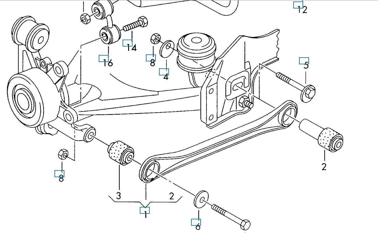

    Katsastuksessa tuli hylky puslasta nro.2. Mistä tällasta voi löytää, tai sitten koko tanko? Nettietka ei tunne edes varaosanumeroa, eikä varaosatoimittajilta löydy takapäähän kuin apurungon puslia.
    Ei saa volkkarilta erikseen, joutuu ostamaan koko varren. Puolan pojilta (Strongflex) saa tuota, mutta en tiedä saako yksinään vai joutuuko ostamaan koko sarjan takapäähän.

      Kuvassa osa nro.1.
      http://vagpart.com/audi/audi-a6-s6-a...anti-roll-bar/
      4B0501530C
      Tepon/ Speed-autoteilen kautta näyttäisi koko varrelle hinnaksi 79,22€.
