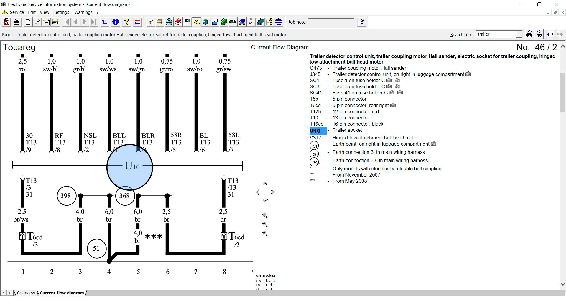

    Probleema: 13 -napainen peräkärryn liitin, lisäperuutusvalojen plussa nastasta 8, maa nastasta 3 ja kärryntunniste nastasta 12 vedetty maihin 13:een.
    Mitä muuta pitäisi tehdä huijatakseen peräkärryautomatiikkaa? Tarkoituksena laittaa Torakkaan lisäperuutusvalot telineeseen koukkuun kiinni.

            Tätäpä juuri haen: mistä se Torakka (2006, sama kuin Q7 ja Chayenne) mahtaa haistella sitä peräkärriä? Eli voiko jollain esim. vastusvirityksellä hämätä automatiikkaa?
              Kun se trailer recognition control unit huomaa, että pistokkeessa on lamppukuormaa, niin se kertoo autolle asian CAN-väylän kautta. Näin ainakin A6 4F:ssä, jossa lienee sama purkki mitä Q7:ssa. Itselläni ei ainakaan ole mitään kärryntunnistejohtoja kytketty, pelkästään 7-napainen töpseli vaihdettu 13-napaiseen peräkärryssä.
              Eli äkkiseltään tuntuisi, että peruutusvalojen kytkentä aiheuttaa sen, että auto luulee kärrin olevan kytketty.

                  Tjoo, valokuorma. Mutta kun LED... Paljonkos pitäisi olla vastusta rinnalla?
                  Jabe, kytkennät on tiedossa mutta mistä kontrolliboksi "haistaa" peräkärryn? Valoista?
