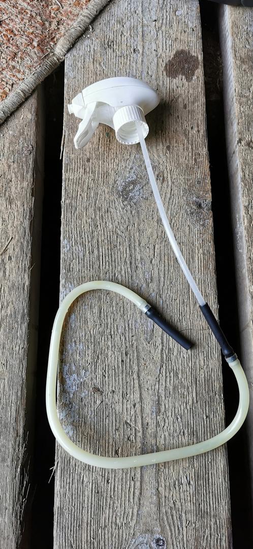

      E. Tuossa vielä kuva toimivaksi testatusta hightech diy-jarrujen ilmauslaitteesta.

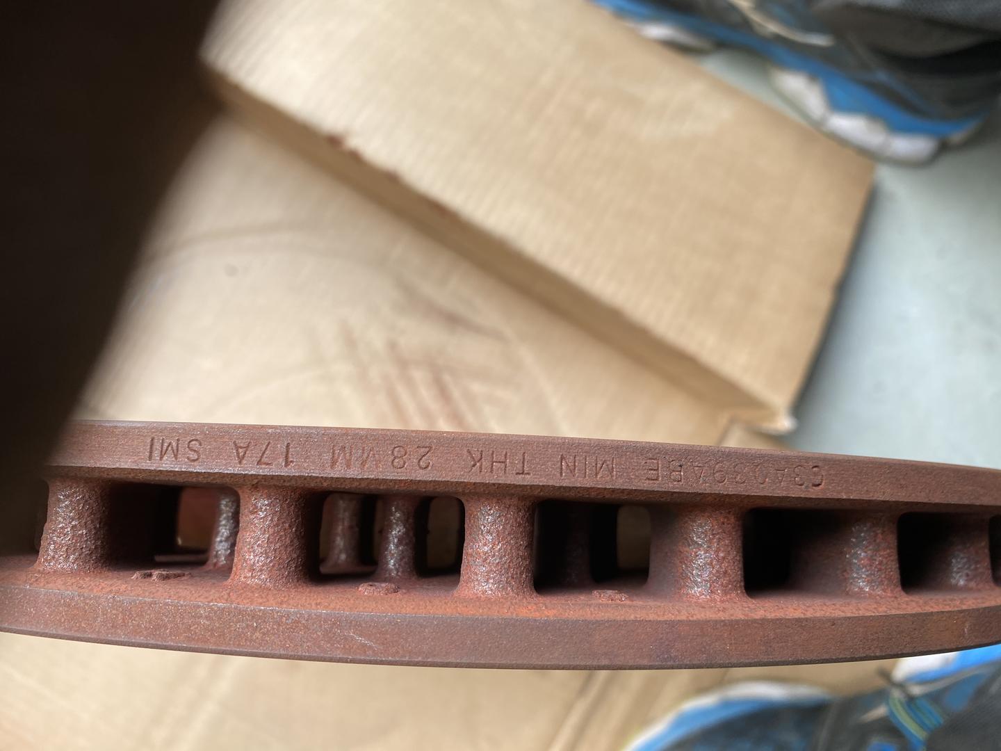

                  • Hyviä neuvoja. Voi hyvin olla tästä kyse, ohessa kuvaa pinnasta. Molemmat edessä samannäköiset, taisi olla ABE tuo levyn valmistaja. DS2500 palat oli käytössä.
                    • ABE:n levyt meni itsellä kieroksi alle 10 tkm. ajolla.

                          Okei, ei nuokaan ollu kuin ehkä 5tkm. Rautaa niissä näyttäis olevan vähemmän kuin bremboissa.

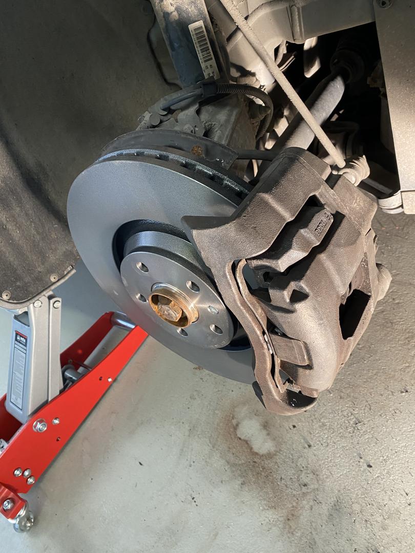

                            • Jarruasiaa A6 C8 avant 50tdi quattro vm.2019
                              Otsikon mukainen auto ja etujarrut tärytti. Vaihdoin uudet zimmermanin levyt sekä brembon palat ja hetken aikaa oli hyvä, mutta nyt alkoi taas täryttämään jarruttaessa.
                              Vanhat oli ihan loppu ja olisi pitänyt vaihtaa muutenkin, mutta mistä tämä nyt mahtaa johtua uusien kanssa.
                              Levyt on 349x34mm ja satuloissa 6 mäntää. Yksi mäntä oli halkaisijaltaan pienempi ja aavistuksen tiukan oloinen. Alkoi kuitenkin liikkumaan lopulta ihan hyvin. Yritin uusia satuloita jo etsiä, mutta rekisterinumerolla löytyy vain pienempiä satuloita joissa 4 mäntää?? 6 männällä ei meinaa löytyä mitään?
                              Olisiko kenelläkään viisaita sanoja tähän tilanteeseen?
                              Viimeksi muokannut Killeri; 1.1.2025, 23:27. Perustelu: Otsikko ei ole osa viestiä.
                              • 6-mäntäisiäkin satuloita on useampia vaihtoehtoja. 350 mm halkaisijan levyyn kuuluvat ovat vasen: 4K0 615 107 F / 4K0 615 107 AA (punainen) ja oikea: 4K0 615 108 F / 4K0 615 108 AA (punainen).
                                Tähän on olemassa myös mäntien tiivistesarja 4M0 615 507.
                                • Iso kiitos näistä! Täytyy käyttää vielä auki ja jos näyttää ne pienemmän männät olevan tiukassa, niin tilaan tiivistesarjan ja putsailen nuo kaikki.
                                  Uusia satuloita ei tekis mieli tilata ihan heti kun hintoja katselin..
