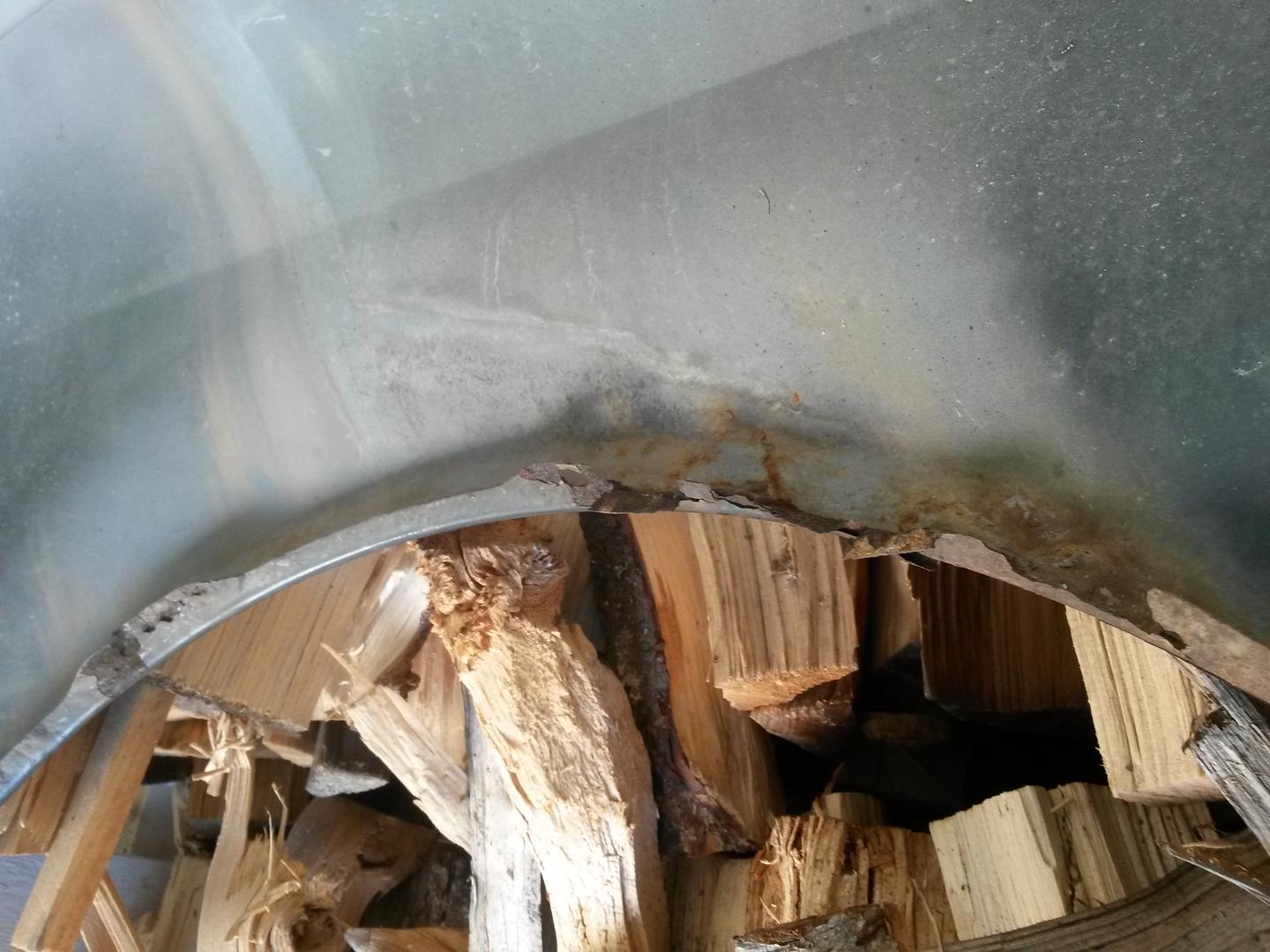

    Melkein voisin väittää että se ruostuminen lähtee siitä helvetin vaahtomuovista joka on siellä lokasuojan puolessa välissä, ilmeisesti tarkoituksena estää paskan lentäminen lokasuojan takareunaan. Kaikki suolapaska ynnämuut pysähtyy siihen vaahtomuoviin ja jää makaamaan ja muhimaan siihen. En tiedä onko sitä viisasta ottaa pois mutta jotain siihen olisi hyvä keksiä.
      Myös sisälokasuojan kiinnitys tekee aika paljon hallaa lokasuojan reunassa, järjetön paikka laittaa ruuvi ja reikä lokasuojaan. Laitoin tilalle alkuperäisen, sopivuus täydellinen joten pakko suositella tekemään samoin.
        Tuossa kuvassakin taitaa näkyä kuinka suuri paskakasa siellä on ollut muhimassa, heti sen vaahtomuovin vieressä. Tuo ruuvi ei kyllä yhtään helpota tilannetta, se on kyllä oikein keksintö myös.
          Joo, kyllä sieltä sitä aika kasa kengille putosi kun sisälokarin pois otti. Itse jätin kokonaan kiinnittämättä sisälokarin tuosta kohtaa lokasuojan vaihdon jälkeen. Jännä, että toisen puolen kaari on ruosteeton, kun taas toinen on kuvan kaltaisessa kunnossa. Toiselle puolelle tein myös ennakoivaa suojausta, puhdistin harjalla ja pesemällä kurat sekä lisäsin paksua pensselimaalia sisäpuolelle "kulutuspalaksi"
