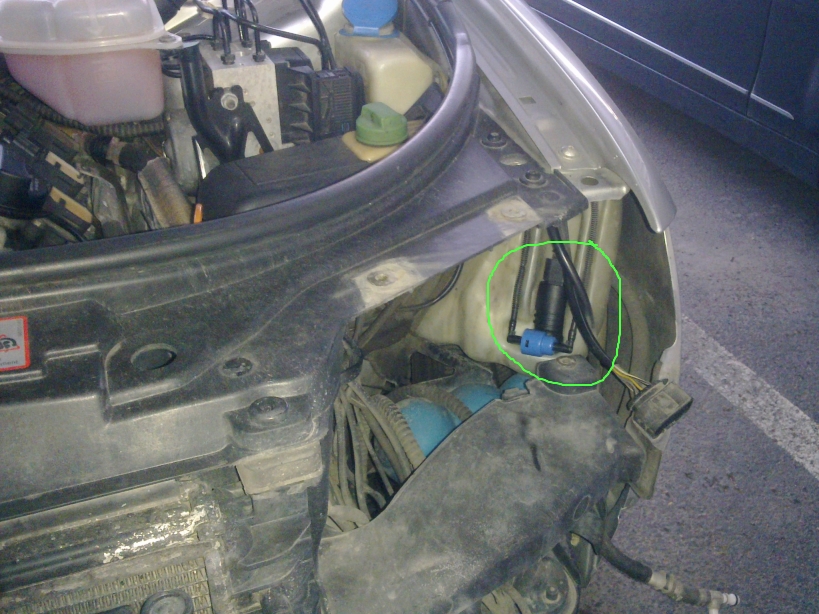

        Kesällä vaihdoin itelle ja en kyllä tiedä onnistuuko tuo sisälokarin kautta kun pumppu on tuossa edessä. Ässässä umpio ei lähde (suosiolla) ilman puskurin irroitusta, mutta siitä välistä se on sitten helppo vaihtaa. Kuva.
          Tuosta umpion paikalta minäkin sen vaihtaisin. Jos on kaasupurkausvalot niin umpion pohjassa alunperin majaileva ballasti laittaa kyllä tosissaan vastaan. Halogeenivalojen kanssa umpion irrotus on noin minuutin homma.
