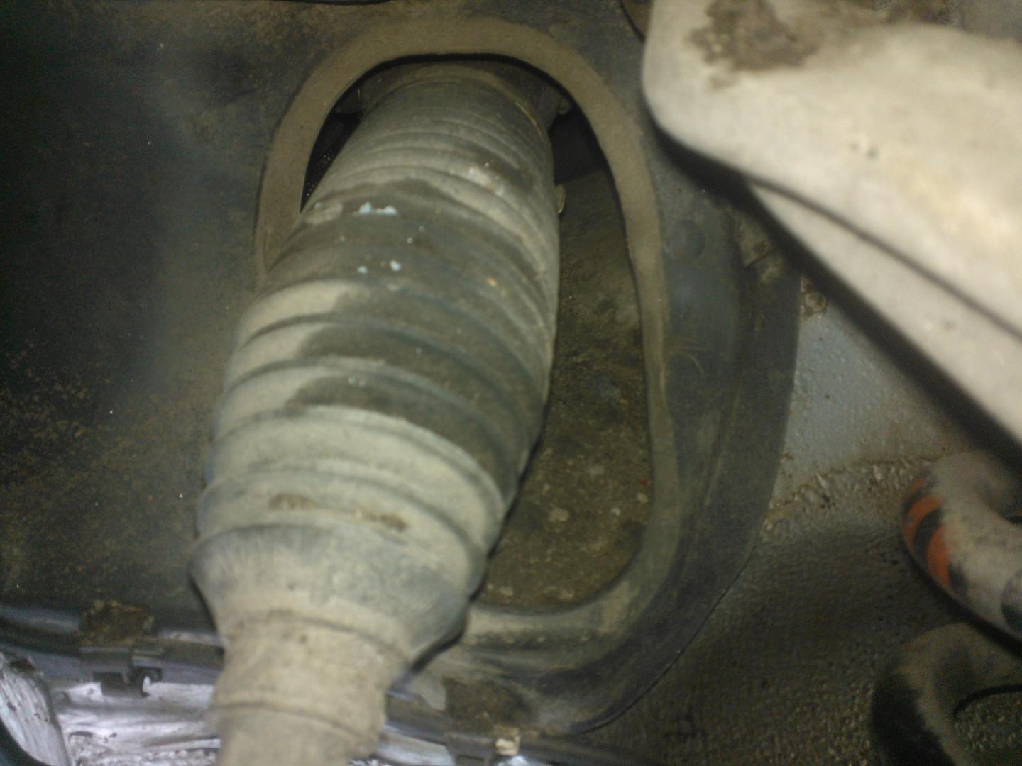

        Raidetangin haitarin alla on tuommoinen muovinen hiekankeruulaite, jossa on hiekkaa ja soraa ja käpyjä yms noin puoli litraa.

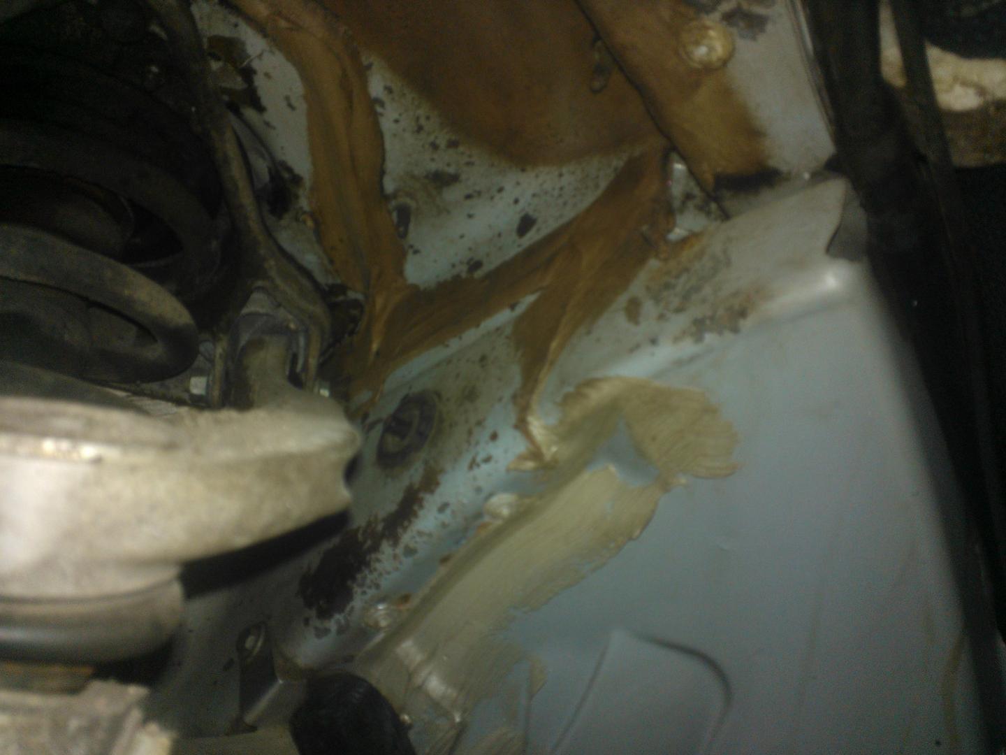

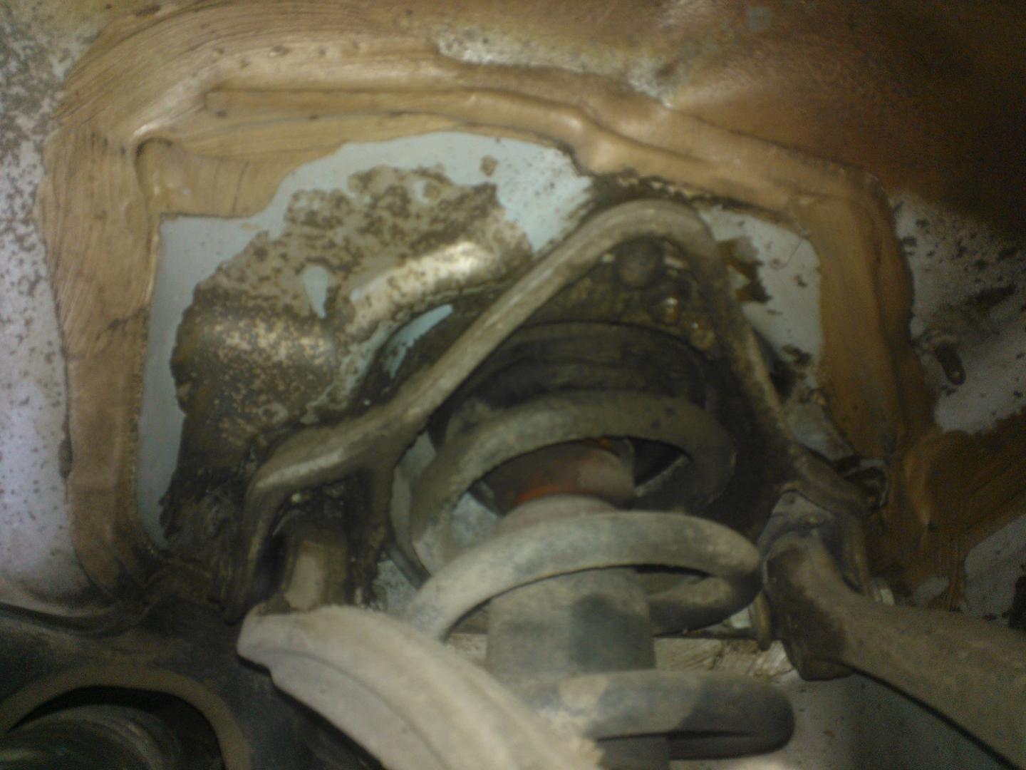

          Tässä normaalia näkymää etulokasuojan sisältä.
          Paikoittain sinkki on irronnut pellistä ja alla alkavaa ruostetta.
            Iskarin yläpään tienoilla lentosinkkiä.

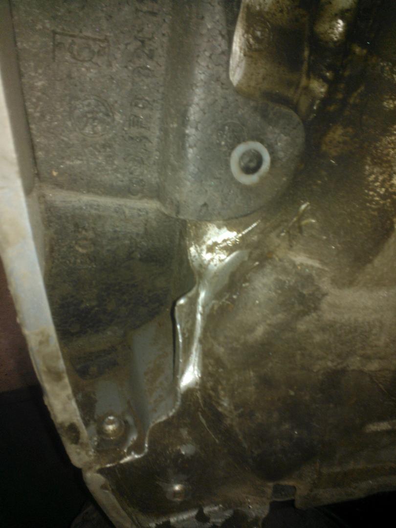

            Suurin osa irtonaisesta lähtee kun paineilmalla puhaltaa pintaa pitkin. Joitakin kohtia joutuu taltalla tai puukolla rapsuttamaan.
            Tätä lentosinkkiä löytyy kuplinutta, joka on yleensä tiukemmassa ja sitten sellaista, joka näyttää olevan ehjää, mutta paineilmalla lähtee palasina pois kun vähän puhaltaa.

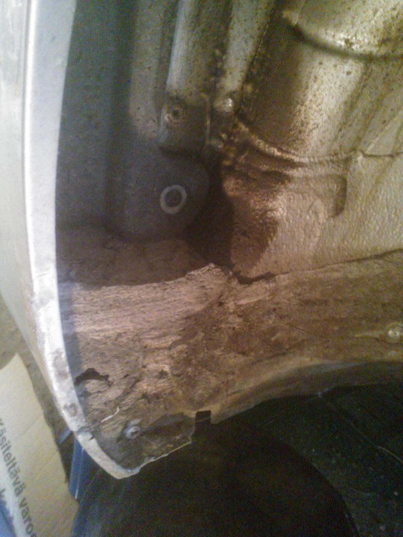

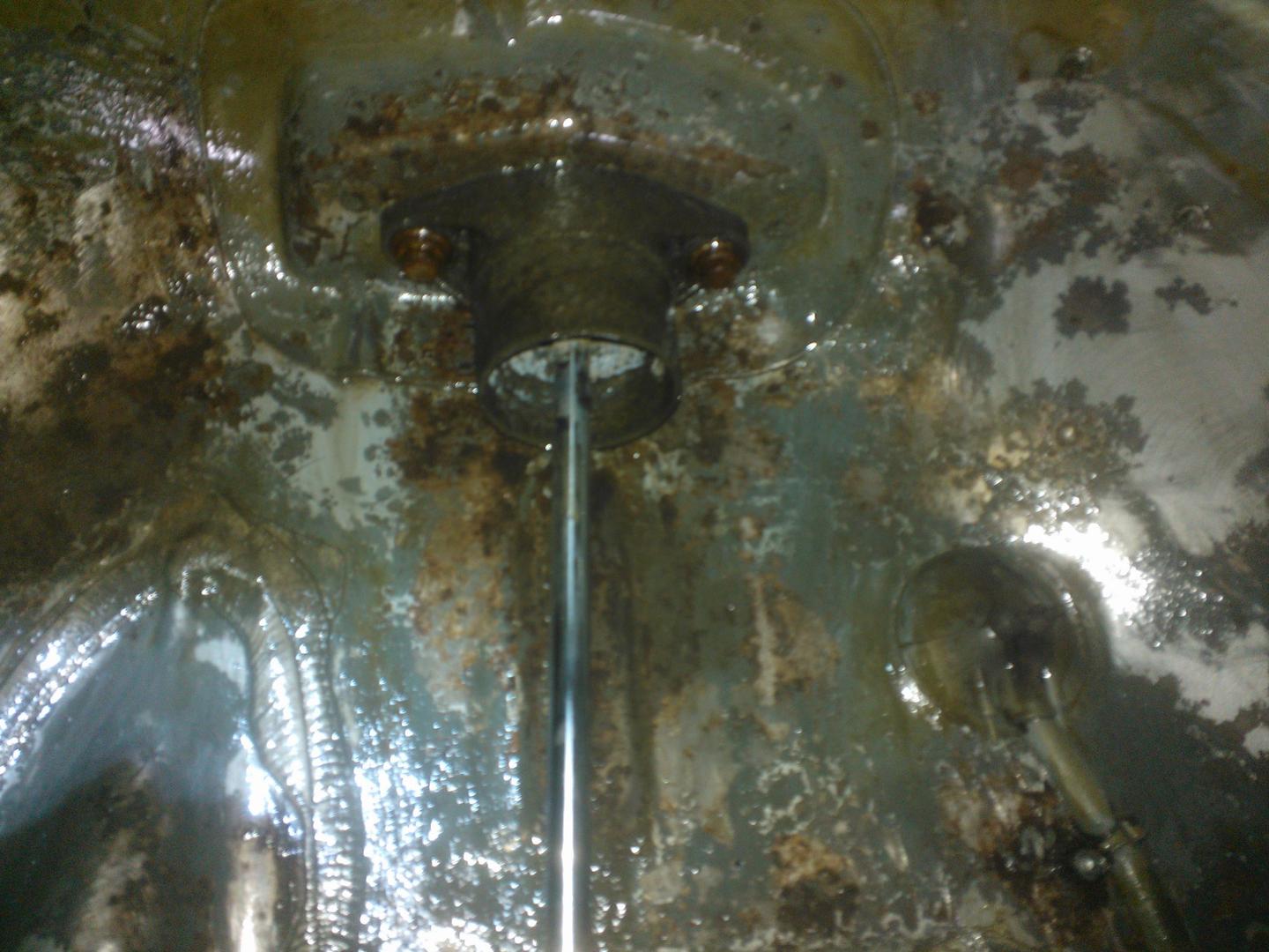

            Lokasuojassa alempana äänenvaimennusmassojen alla siellä täällä vettä ja alla ruostetta. Vuoleskelin irtonaiset pois ennen aineiden laittoa.

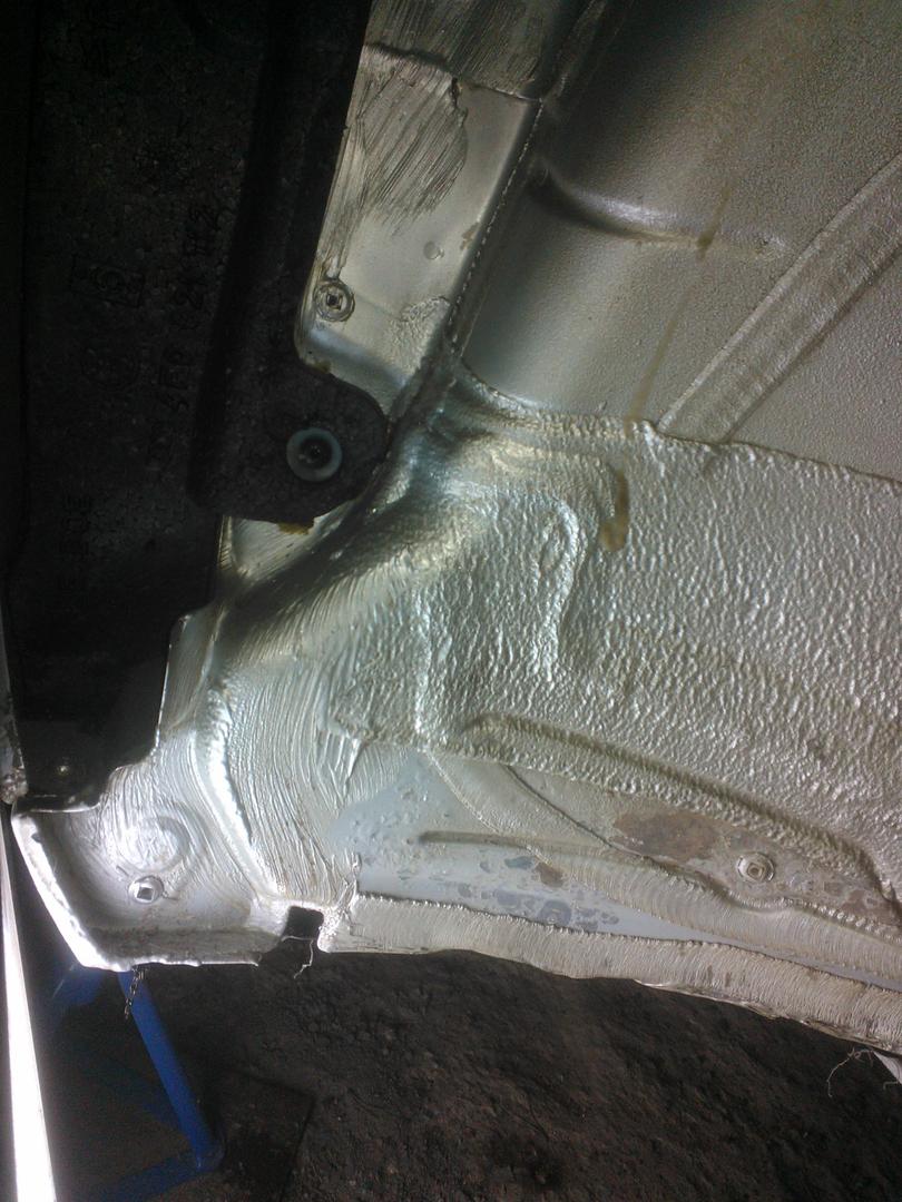

              Owatrolilla käsitelty pinnat.
              Kuivuu vaan aika kauan. Ei taida 24 tuntia riittää ennen jatkokäsittelyjä.

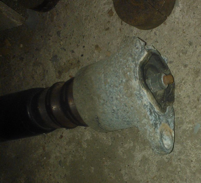

              Pikkukuriositeettina toisen takaiskarin yläkiinnikekin oli murtunut. Ihme, ettei ollut irronnut kokonaan ja tullut takalokasuojasta ulos....
                Hyvästi näkyy hapettuneen sinullakin tuo takaiskunvaimentimen yläpään kiinnike. Jos meinaat autoa pidempään pidellä niin kannattaa nuo vaihtaa ajoissa. Muuten käy niin että ne on yhtä puuta iskarin kanssa ja sitten joutuu vaihtamaan molemmat. Nuo kiinnikkeet eivät maksa maltaita edes marmorilla.

                          Tässä toisesta lokasuojasta löytynyt (tosin originaali vuodelta 2004) iskari kiinnikkeineen. Kerrankin tuuria, ettei toinenkin kannake ole murtunut ja tullut ylimääräistä "antennia" takalokasuojaan.

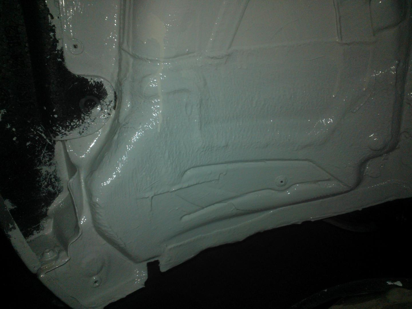

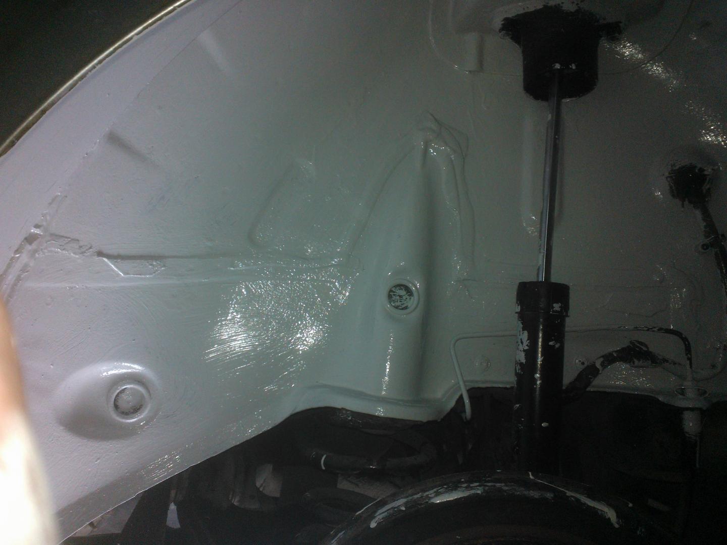

                            Tässä Korruxilla maalattua pintaa.
                            Toivon mukaan tämä nyt sitten pitäisi veden loitolla.

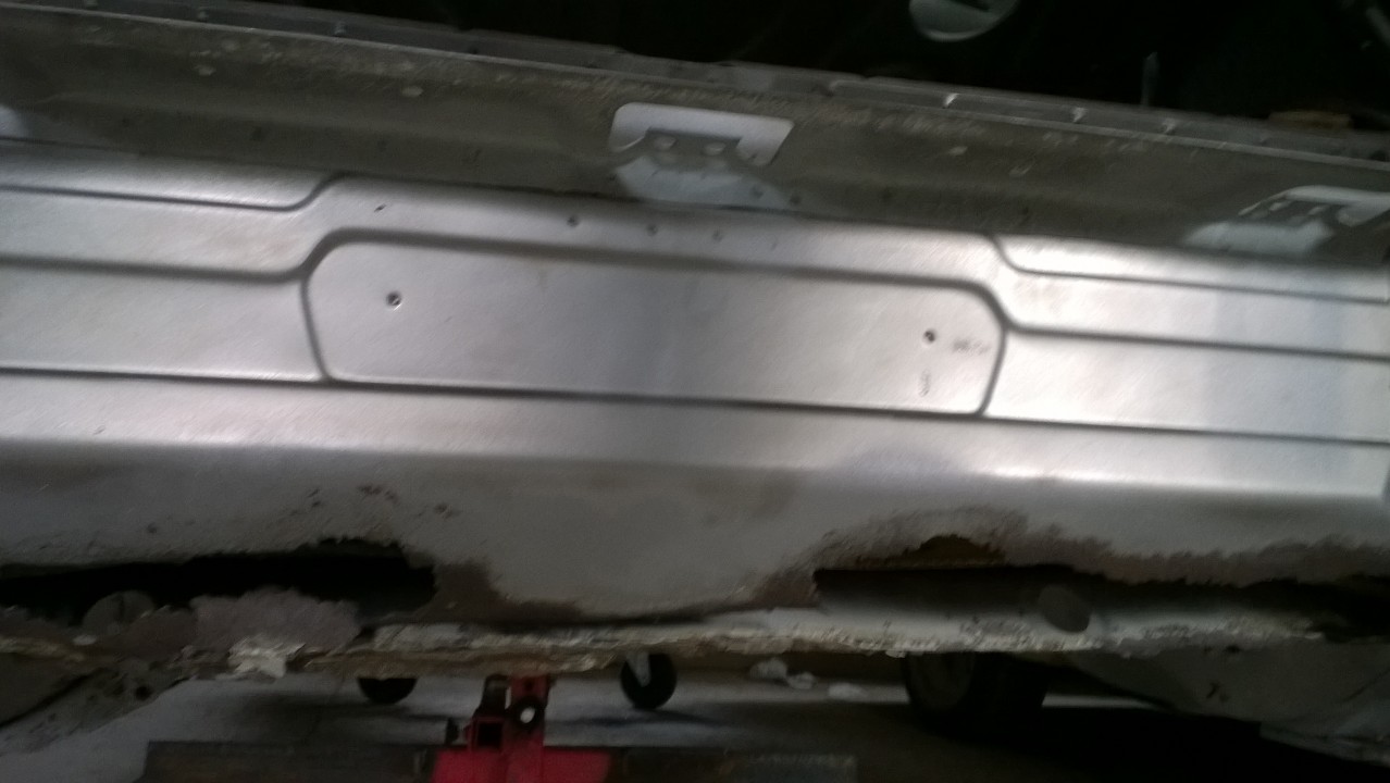

                              Takaiskarin takaa, missä pahimmat ruosteet.
                              Ja on näköjään Joku unohtanut haitarikuminkin iskarista pois...
