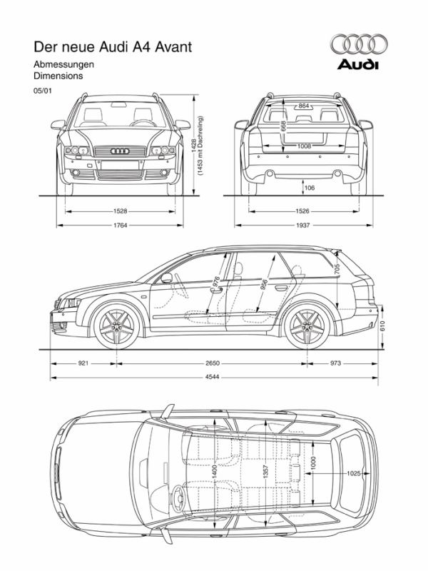

                      Oheisesta mittakuvasta voinee päätellä jotain vakioalustan korkeudesta.
                        Kuva on oikein mainio apu mutta siitäkin puuttuu vielä keulan päästä otettava mitta?
                          345 etu ja 325 taka vanteen keskiöstä kaareen H&R -45mm mulla A4 B6 1.8tq avant. Noihin mittoihin jos lisää 45mm niin on varmaan lähellä vakiota?

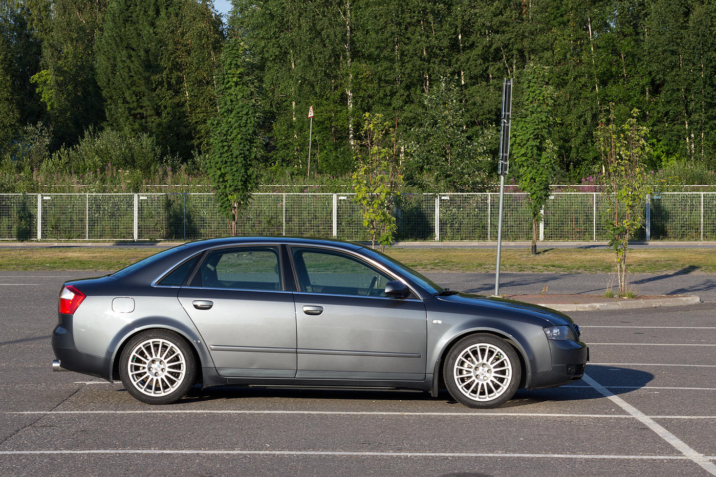

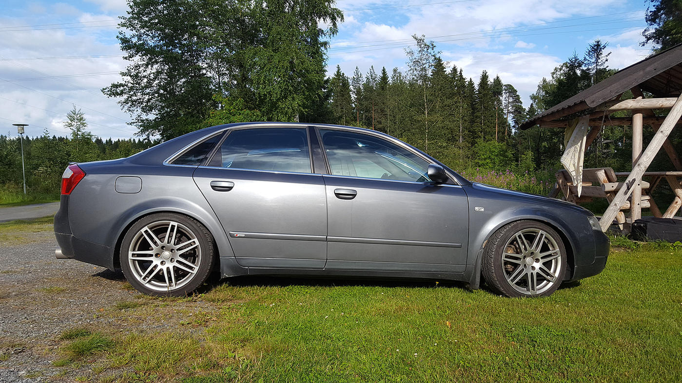

                                            Vanhoilla -45 mm H&R-jousilla ja orkkisiskareilla auto pohjaili hyväkuntoisella mökkitiellä todella rauhallisesti ajamalla. Ajotuntuma oli muutenkin varsin pehmeä. Keväällä vaihdoin Bilsteinin B8:t ja Eibach Pro Kitin. Alusta nousi silmämääräisesti. Jämäkämpi on kuin ennen eikä maavaran/pohjaamisen kanssa ole sittemmin ongelmia ollut. Kivireeksi en missään nimessä kutsuisi. Vähemmän tömäyksiä ja tutinoita välittää läpi mitä Ocu III 1.4 TSI farkun vakioalusta...
                                            Napa-kaari edessä 340 mm ja takana 330 mm. Kuvissa vanhassa teinilookissa H&R:llä ja allekirjoittaneen ranetuksien jälkeen uudella alustalla.

                                              Sama korko näyttäis olevan (ja samat vanteetkin) kuin omassa purkuautossa oli :)

                                                  Tosiaan sopivan korkean näköinen noilla H&R:llä oli, mutta kuluneiden iskareiden kanssa todella veltto. Vasemmassa RS4:n replicat 18" 225/40/18 kumeilla ja oikeassa Eibachit alla Oz Superturismot 17" 225/45/17 kumeilla. Mutkissa ja heitoissa löytyy jämäkkyyttä, mutta varsin hiljainen ja mukava vielä. Muutama viikko sitten ajoin viisi miestä kyydissä, eikä mökille ajaessa tullut ongelmia pohjaamisen kanssa. Ohjautuu ja kääntyy kivasti verrattuna käverin B7 2.0 TQ 16" vanteilla ja vakioalustalla.
