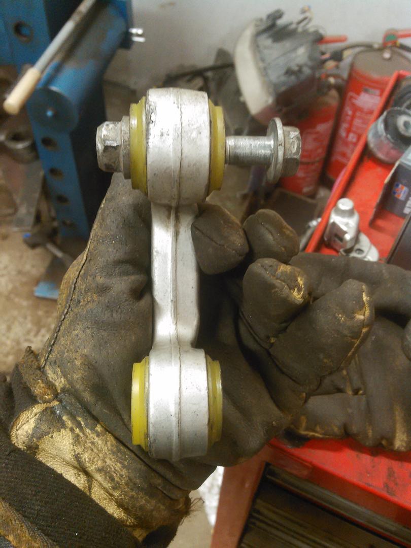

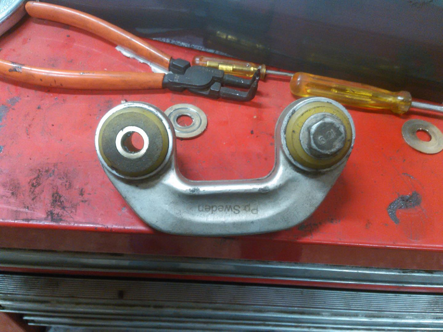

                                Liitteenä pari kuvaa istuvuudesta C5 linkkiin. Itse asensin prässin avulla, mutta uskoisin, että menee ihan läpipultilla tai viilapenkissäkin tarvittaessa.
