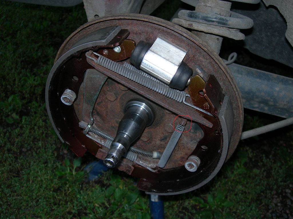

    Jarrurumpu ei ole itselleni kauhean tuttu, joten jymähdettiin sitten irroitus vaiheessa kuvan osoittamaan kohtaan.
    Pitäisikö tuon lähteä nyt tuosta ihan vain vetämällä vai pitääkö vielä jotakin irroittaa? Jos tuon tuosta nyt pitäisi lähteä irti niin onko mitään muuta kikkaa kuin lekaa/ulosvetäjää?

    Varmaan kulunut rumpu ja kengät kanittaa. Oletko vapauttanut automaattisäädön, sen pitäisi todennäköisesti helpottaa irroitusta. Tulee se siitä nahkoineenkin yli, mutta turhaa runnomista.
    http://koti.mbnet.fi/crn/Valokuvia/Audi/Takarumpu.jpg
    Pultin reiästä ruuvarilla painat kiilaa ylöspäin(näkyy kuvassa, mistä lähtee jousi kohtisuoraan alaspäin)
    Viimeksi muokannut janskuman; 7.10.2013, 15:13. Perustelu: kuva
      Kuinkas tuo automaattisäätö vapautetaan?
        Just tuolla kiilalla on säätö.
          Eli ymmärsinkö oikein, että tuolla ympyröidyllä vapautetaan säätö? Koitin sitä sörkkiä, mutta ainoa mitä sain aikaiseksi niin tuo jousi lähti siitä irti...
          Voiko se vain olla, että tuo on niin pirun tiukassa, että pitää ulosvetäjällä irroittaa?
            Kyllä kiilaa ylöspäin kampeamalla. Voihan se olla tiukassakin, jos laakeri leikannut tms.

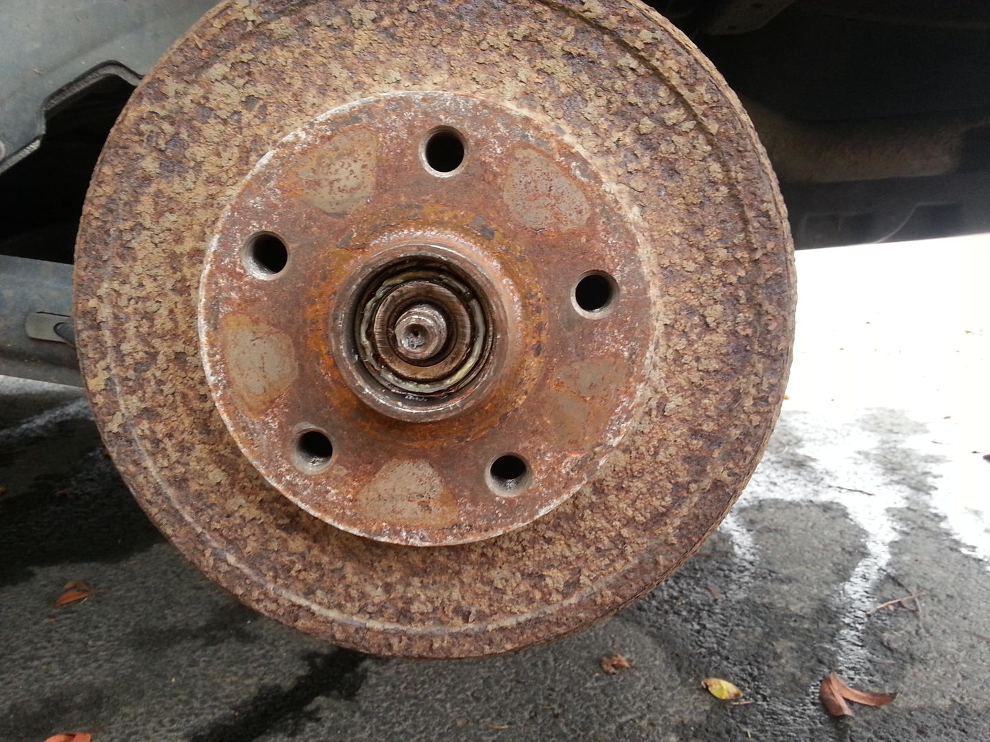

              Vihdoin saatiin rumpu irti ja huomattiin, että tuo kiila on hävinnyt johkin rummusta?!
              Nyt pitäisikin laakeri vaihtaa. Onko vinkkejä kuinka tuolta saa nuo entisen laakerin jämät irti?

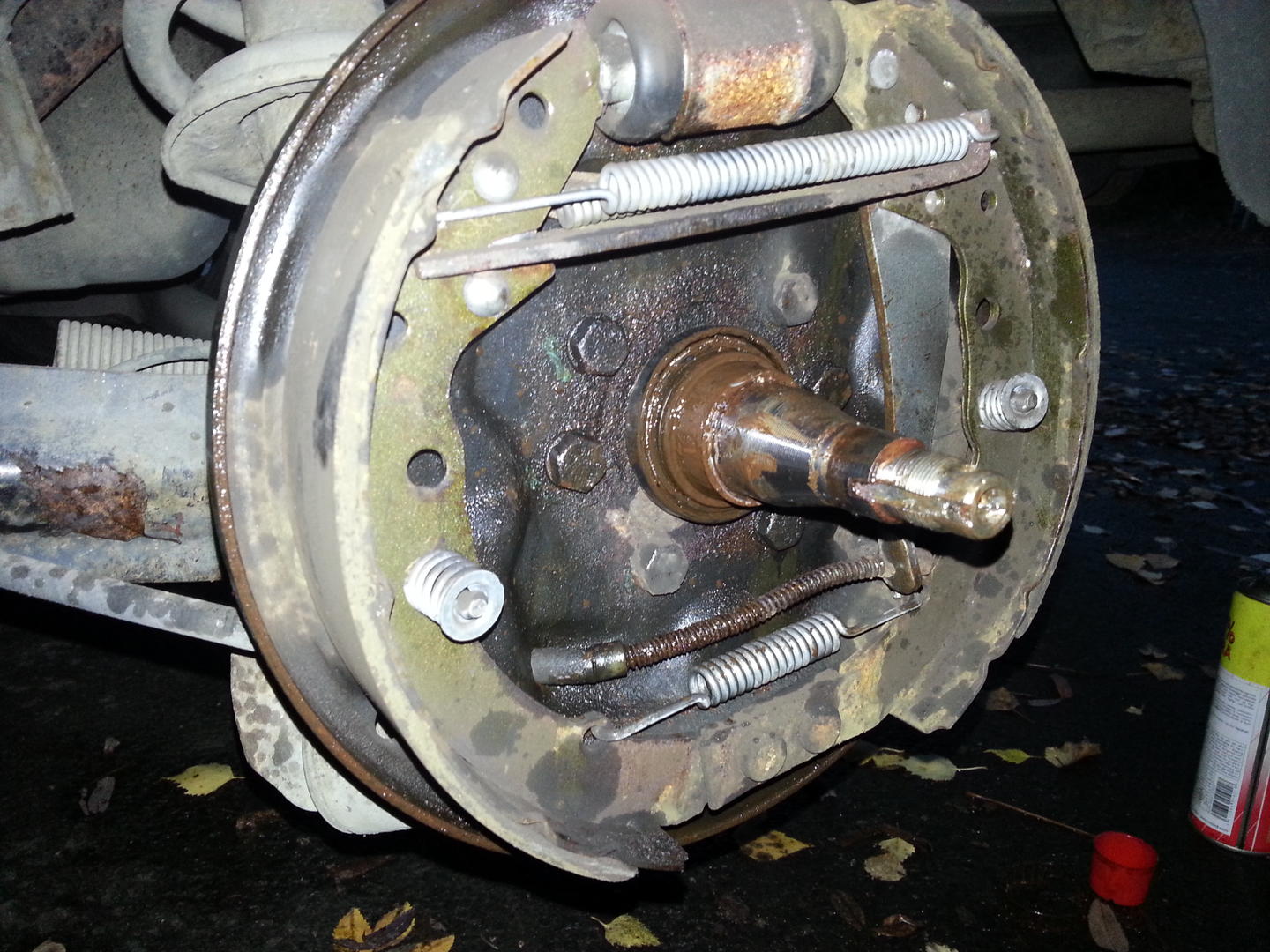

                      Onko tuo sylinteri märkä CRC:stä vai jarrunesteestä? Vähän turhan reilusti läträtty CRC:llä, jolla ei tee tuossa hommassa muutenkaan mitään. Turhaan kengät pilattu.
                        CRC:stä on märkänä, ja kyllä sillä vaan jotain teki kun ei ilman sitä irronnut. Kenkien pilaamistakaan en oikein käsitä kun tietääkseni ainakin Bräkleen on olemassa?

                          Vähän pikaisesti katsoin kuvaa. Eihän sinulla olekaan kovin märät kitkapinnat. Kuitenkin, turhaan ei kannata jarrukenkiä kylvettää öljyssä. Jarrukliinerillä ei puhdistu kuin pinta ja öljy imeytyy kitkapintaan syvemmälle. CRC on hyvää lumelääkettä tuollaisissa jutuissa, mutta rakenne huomioiden, niin käytännön apua siitä ei mielestäni voi olla. :)
                            Tuossa oli ilmeisesti tuo taaempi laakeri jotenkin jumissa, mutta kuitenkin kun sinne sitä CRC:tä ruiskutettiin niin sen jälkeen vasta lähti irti ja silloinkin vain kauhealla moskalla takomisella.
                              Stefa siellä on laittanut hanttiin, kun sisäkooli on jumissa akselilla. Ohutta peltiä se stefan kuori. Kampeamalla rumpua lähtee stefa irti tai rullat tulee stefan läpi. Itse olen saanut ihan käsin rummusta kiskaisemalla stefan pettämään. Toki jos on kaulusta rummussa, niin kengät saattaa ottaa lisäksi kiinni. Sinulla tuskin näin, jos kiila puuttui ja kengät on kaukana rummusta.
                              Kannattaa ehkä pikkaisen pyyhkäistä hienolla hiekkapaperilla napatappia, että ei jymähtäisi noin kovaa enää sisäkooli kiinni. Kerran vuoteen kun nuo pitäisi muutenkin avata, niin ei ole sitten stefa aina paskana.

                                            Nyt sitten koeajolla huomattiin, että aluksi käsijarrut pitivät, mutta vähän ajan kuluttua ei enää pitänyt ollenkaan. Mitään vaijerin katkeamisen ääntä en huomannut, mutta aika löysä tuo käsijarrun kahva on. Voiko tuo automaattisäädön kiilan + jousen puuttuminen toiselta puolelta vaikuttaa noin? Tuo kiila löytyi kenkien seasta, mutta se oli irronnut jostain kohtaa, kuuluuko sen edes irrota?
                                            Pääseekö tässä mitenkään fiksusti katsomaan, että onko vaijerit ehjät?
                                              Ei kuulu kiilan irrota ja vaikuttaa asiaan.
                                                Kiilahan taitaa vaan sen pienen nipukan avulla vetää kenkiä kireämmälle, joten periaatteessahan se ei ole kunnolla edes missään kiinni. Nyt kun tuo selvisi niin rumpu taas vaan auki ja kiila paikoilleen niin pitäisi käsijarrun toimia.
