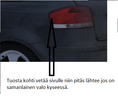

          Olikos tässä yksiosainen takavalo? Mulla lähti (vm2004) irroittamalla kontista se muovinen mutteri ja vetämällä takavaloa auton keulanpuoleisesta päädystä sivulle ja samalla vetää hiukan taakse. Mulla oli kaksi pientä nystyrää siellä päässä mikä taittuu auton kylkeen. Vaikea selittää toivottavasti ymmärsit.
          En tarvinnu mitään työkaluja mutta aika jäykkä se on irroittaa. Parit kerrat irroittanu molemmat valot.

            Joskus aikanaan kun vaihdoin 2005 CC:n takavalon, niin muistaakseni takaa just se muovinen ruuvi irti (peräkontista) ja sit vaan veti "kynsillä" sen umpion irti. Oli muistaakseni semmosilla pallopäisillä tapeilla paikoillaan.
              Edelliseen viitaten ne on sellaiset pallopäiset tapit, tarkoitin noilla nystyröillä juurikin niitä pallopäisiä tappeja.
                joo just sama kutosessakin. Ite laitin siimapakkauksen muovi kotelon(aika ohut) sinne väliin suojaksi ja sitten avitin ohut päisellä meisselillä. Oli se aika tiukassa.
                  Ok. Kiitos vastauksista! Mun lasi on tuollainen yksiosainen. Umpion vetäminen ulospäin/taaksepäin taitaa olla aika hankalaa. Nuo umpion kiinnikkeet vain pitää saada irtoamaan? Millä siitä saa otteen? No, täytyy yrittää varovasti! Kiitos vielä.
                    Jos ei irtoa niin ilmottele niin otan oman valon irti ja laitan sulle kuvan niin näät sen kiinnitys systeemin.
