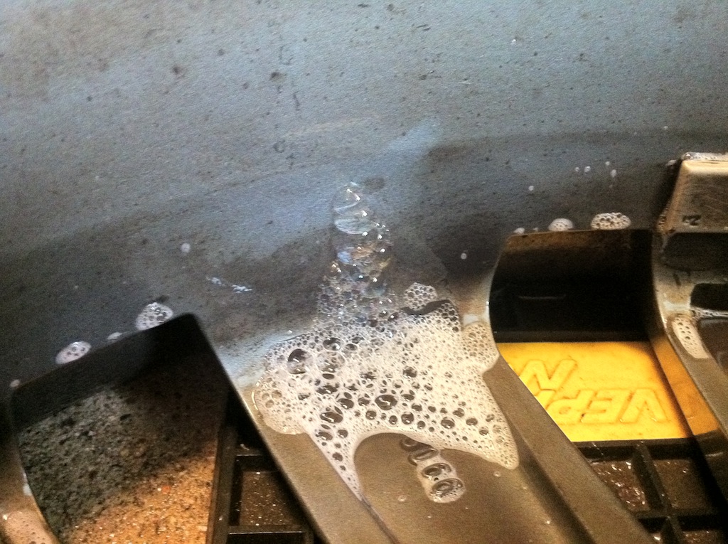

                                      Oman kulkineen alla rupesi yksi rengas tyhjenemään aina muutamassa viikossa niin, että sen huomasi. Otin renkaan silmäilyn alle enkä meinannut löytää milään vuotokohtaa, kunnes vaimo sivusilmällä vilkaisi ja totesi että tuostahan sitä näyttää kuplaa tulevan :) keskeltä vanteen sisäpintaa....
                                      Näyttää ettei kohdassa ole edes naarmua saatika reikää, mutta siitä se vaan kuplajono marssii. Ilmeisesti vanteessa on hiusmurtuma tms?
                                      Onko tietoa kuinka korjataan helpoiten? Rengasliikkeestä puhelimitse kysyin, mutta eivät edes yritä -> vain uusi vanne vaihtoehtona...
                                      Kai tuon nyt voi hitsata, paikata kemiallisella metallilla, liimaamalla paikkalapun, sisärenkaalla tai jollain muulla keinolla? Ja onko ehdottaa pajaa Tampereella?
                                      Kuva kertonee enemmän:
                                        Ettei olisi valuhuokonen josta ilma pihisee pihalle? Jollain kitillä tuota voisi kokeilla paikata.
                                          Oisko kellään ehdottaa jotain sopivaa tököttiä? Käyn varmaan maanantaina ottaan kumin pois päältä, niin vois samoin tein kokeilla paikata..
                                            Jos kemiallisella metallilla haluat paikata niin Plastic paddingia saa ainakin helposti vaikka prismasta eikä maksa hirveitä.. Ihan hyvää ainetta on ja kovettuu nopeasti. Öljypohja ollu jo vuoden paikattuna tolla eikä vielä ainakaan vuoda.. :)

                                                  Valuhuokosta kans ennemmin epäilisin. Puhdistaa hyvin ja tikillä himppasen sulattaa pistemäisen kohdan jos kerta rengaskin on pois vanteelta. Ei varmasti ala halkeamaan pienestä pisteestä.
                                                    Niin no, kun tarkemmin aloin muistelemaan niin nuo vanteet menivät varttimailiauton alle jossa paineet anyway katotaan aina ennen vetoa.
                                                      itse kokeilin myös "TIG-liimaa". Thuppun ohjeiden mukaan tosiaankin puhdistus ja tigillä sulattaa vanteen omalla materiaalilla vaan tuon reiän umpeen. Eikä tarvi ottaa edes rengasta pois vanteelta, koska tuommoisessa pistemäisessä kohteessa se vanne ei muualta juuri lämpene.
