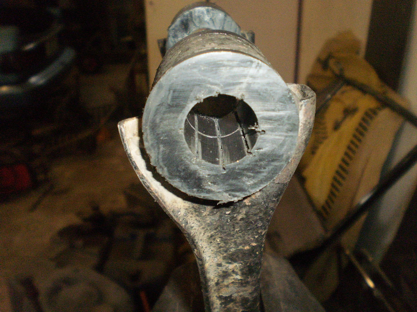

                                              Tuosta kuvasta näkee suurimman ongelman. Toisen puslan läpi työnnettynä pultti tökkää toisen puslan holkin reunaan. Ja reilusti. Huono kuva mutta ajatus selvinnee kuitenkin.

                                                Jatketaas. Nyt on puslaan tehty "rasvataskut" ja laitettu vähän enemmin rasvaa kuin mitä mukana tuli. Pultin kireys ei enää vedä tukivartta ihan jumiin vaan nyt alkaa tuntua siltä kuin pitääkin. Luultavasti vielä ajossa vähän tekeytyy kun pääsee mukavasti liikkumaan. Tein puukkosahalla urat ja laitoin töhnää kunnolla ennenkuin tapin työnsin paikalleen.
                                                Nyt siis tehdy muutokset: Puslat lyhennetty helan sisään menevästä osasta niin, että pusla painuu napakasti helan reunaa vasten eikä jää rakoselleen niin kuin suoraan paketista otettuna.
                                                Ulkopäistä otettu myös tavaraa pois sen verran että holkin reuna jää ulommaksi kuin puslan reuna.
                                                Sisäpuolelle ajettu puukkosahalla 8kpl rautasahan terän paksuisia uria helpottamaan holkin kitkaa kun se pultti väännättää vähän turhan kovin sitä holkkia puslan reunaa vasten. Kuva vielä hahmottamaan tilannetta.
