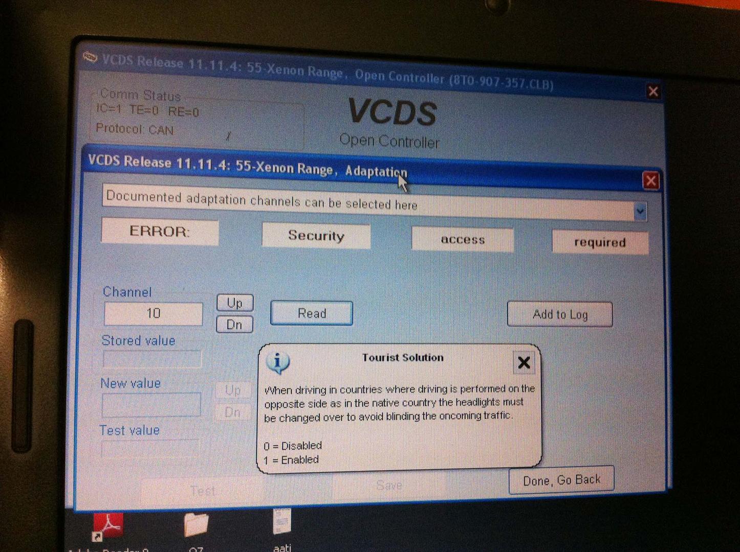

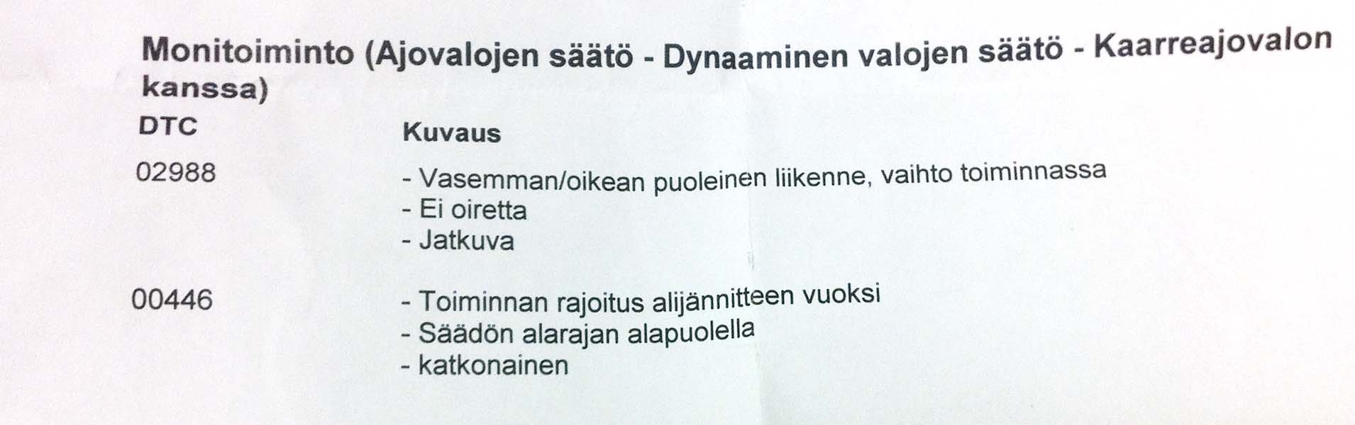

    Nyt täytyy kysyä viisaammilta apua. Ross Techin ohjeilla en päässyt asian ytimeen, vaikkakin lähelle.
    Onkelma siis seuraavanlainen: Ajotietokone sanoo käynnistettäessä autoa "Headlight range control: headlight converter active. Range reduced." Ajovalot näyttää siis hieman liian alas.
    Tahtoo sanoa sitä, että auto on "tourist solution" tilassa. (Tätä tilaa käytetään turistina maassa jossa on toispuoleinen liikenne kuin kotimaassa, ei häikäise vastaantulevia)
    Ross Techin ohjeilla tuo turistimode pitäisi pystyä kytkemään pois päältä xenon range adaptaatiokanavalla 10 tallentamalla uudeksi valueksi 0. En pääse tuohon sarakkeeseen tallentamaan uutta arvoa, miksi?
    Ideoita miten saadaan ajovalot takaisin normaalitilaan?
    Ohessa muutama kuva tilanteista.
    Tarvitsee Security access koodin ennen muuttamista. Löytyy muistaakseni ihan kun klikkaa siitä login napista.
